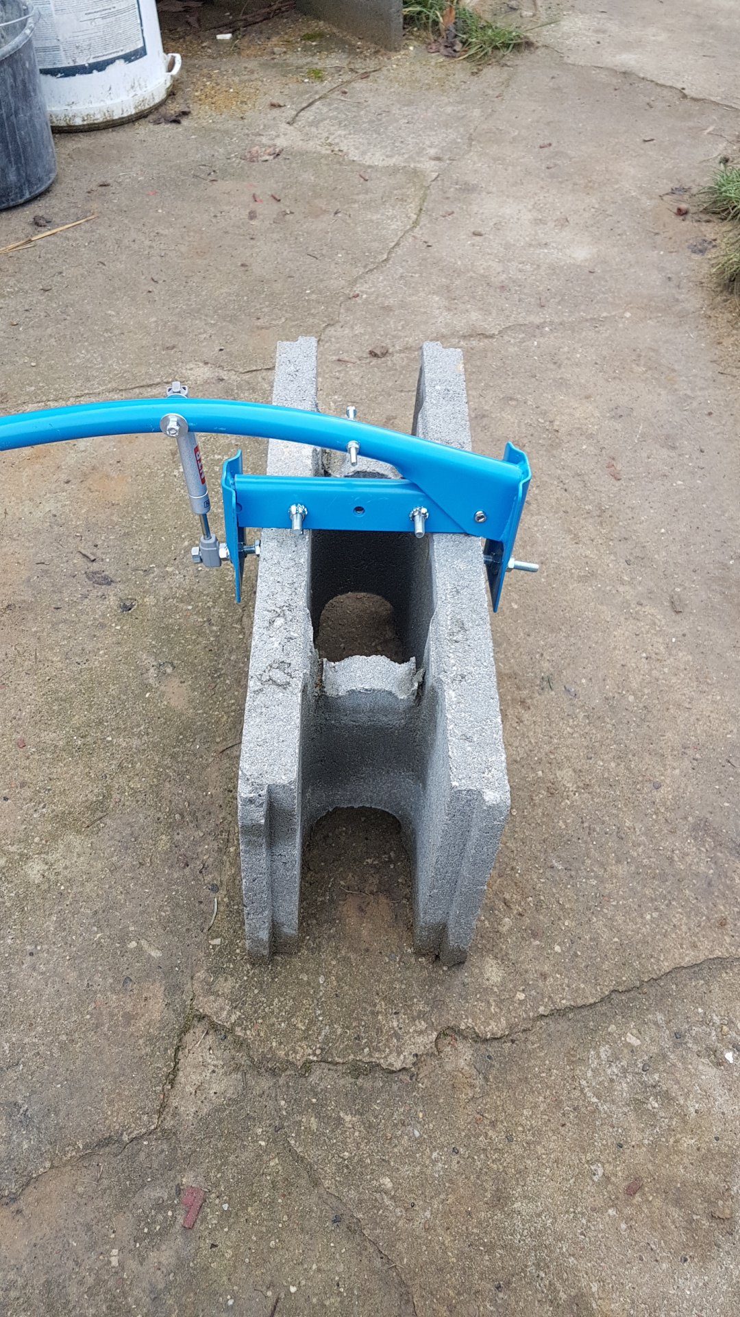

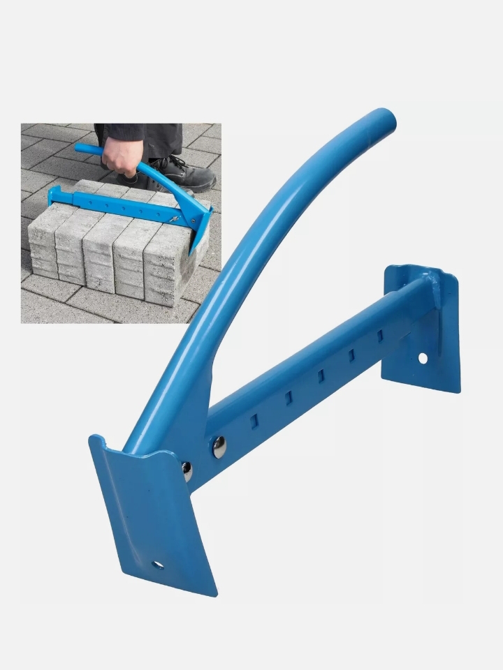

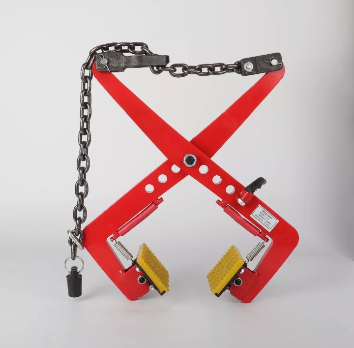

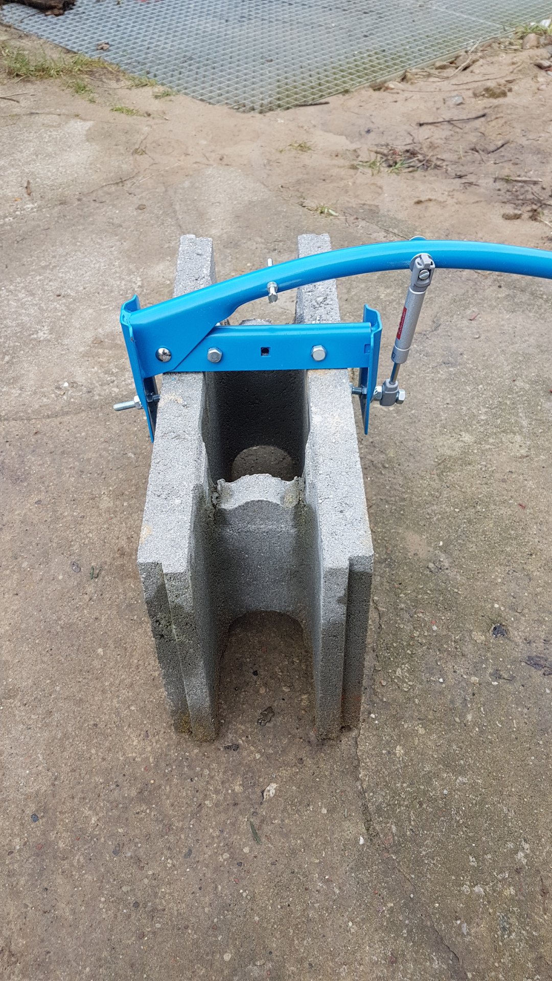

    Hallo
    Kann man eine solche Zange
    Mit der Flex kürzen? Die Zange fängt bei 400mm an. Ich will 175er Schalungssteine setzen. Das Konstrukt hängt dann am Bagger. Der Stein wiegt 25kg. Das sollte also passen.

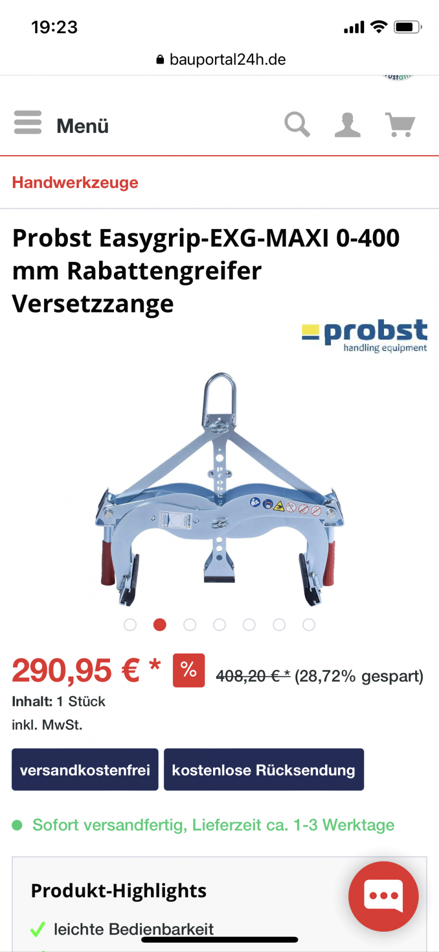

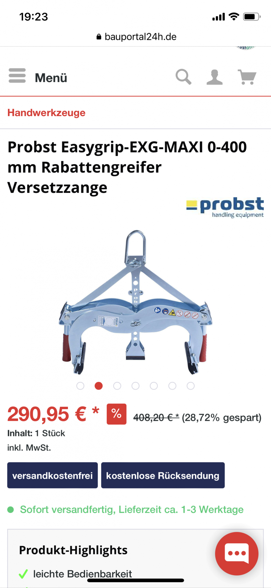

    Will ungern das hier kaufen:
    Ist zwar Besser aber da ich ein Fundament setzen will an der Grundstücksgrenze wird der Graben ja "bündig" mit der Grenze und das obere Ding ist schmaler halt.
    Vielleicht mag jemand mitgrübeln :think

    Ja der ist auch gut. Grad angeschaut

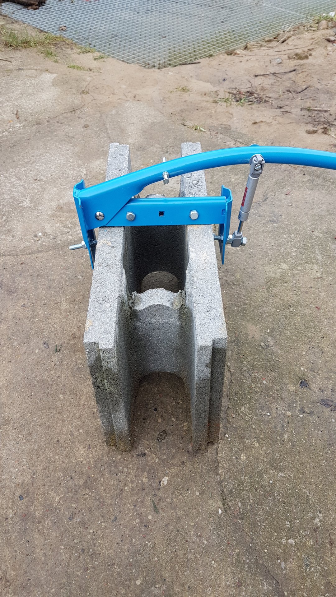

  18. #18 Maape838, 22.01.2022
    Maape838
    Maape838
    25.06.2015
    1.901
    742
    Elektroinstallateur
    15xxx

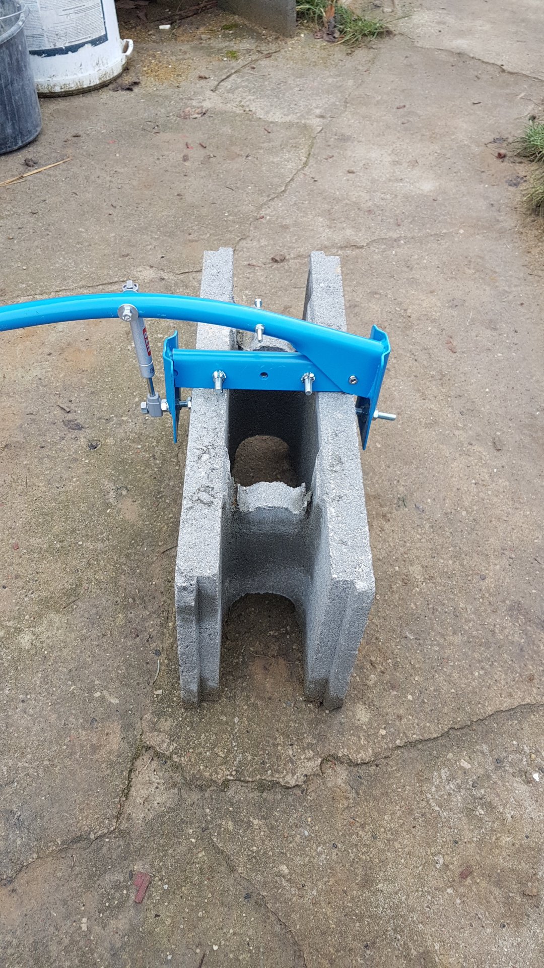

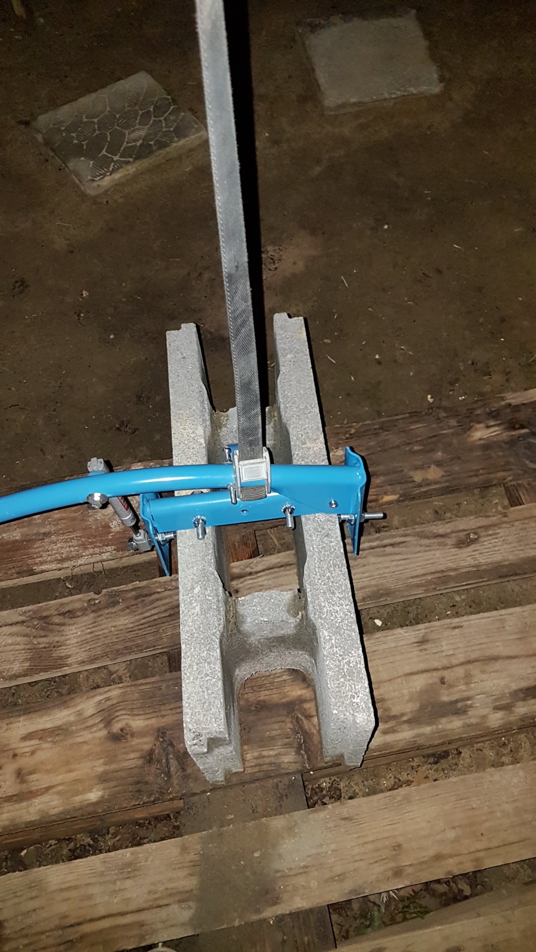

    Eh ich hier viel die Gründe erkläre warum ich das brauche....
    Hier mal das erste Ergebnis
    Der Steinheber wurde gekürzt und neue Löcher gebohrt. Passt jetzt für 17,5 und 24er Steine.
    Damit die Zange schon vor dem anheben stramm anliegt habe ich noch eine kleine Gasdruckfeder montiert.
    Am Griff in der mitte (wo der 6er Bolzen ist) kommt der Hebegurt.
    Funzt super gut, stramm und fest!
    Fotos mache ich wenn es mal hängt. Wetter ist grad dumm.
    Jetzt können die Frauen die Steine anklipsen und zu mir in die Grube heben. Mit Knoff Hoff :)

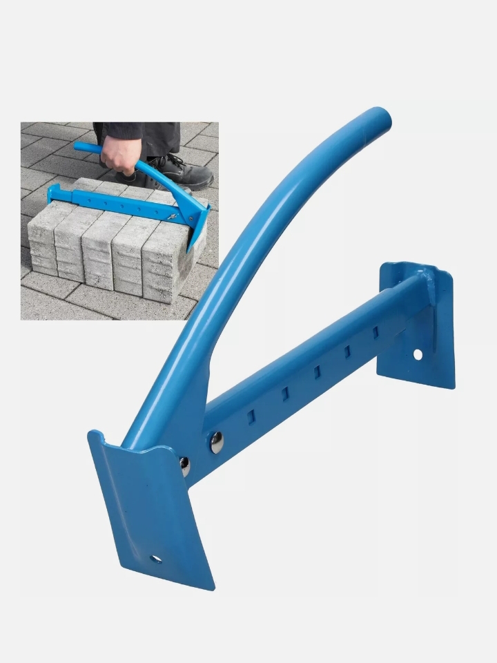

    Man hätte auch das kaufen können
    Aber meins hat mich jetzt 26 Euro gekostet.
  19. #19 Gast82596, 22.01.2022
    Gast82596
    Gast82596 Gast
    Mit dem Ding sollen deine Frauen dei Steine tragen?
    Ich glaube ohne diesen Teil gehts besser.
    Wo packst du den das Teil an? Hängt bestimmt schön schief. Hast du schon mit bekommen das man das Teil mittig anhebt.

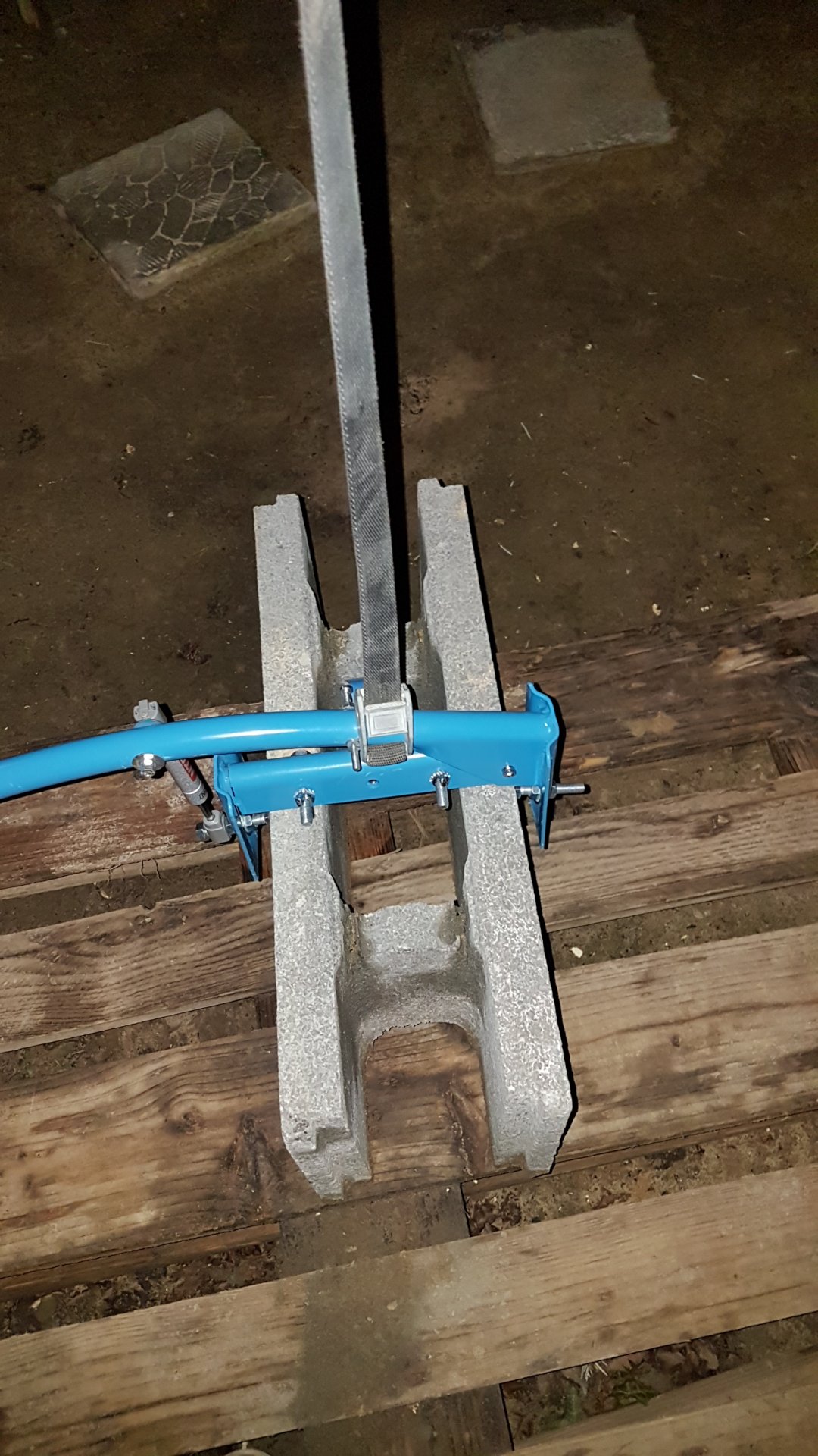

  20. #20 Maape838, 22.01.2022
    Maape838
    Maape838
    25.06.2015
    1.901
    742
    Elektroinstallateur
    15xxx
    @1958kos
    Für dich bin ich extra nochmal rausgegangen und hab ein Foto gemacht da ja Bilder mehr als Worte sagen. Nicht das ich das schon geschrieben hätte
    Jetzt mit dem Bild sieht man ja mitte den Gurt.
    Nö in waage.
    Ich weiss...
