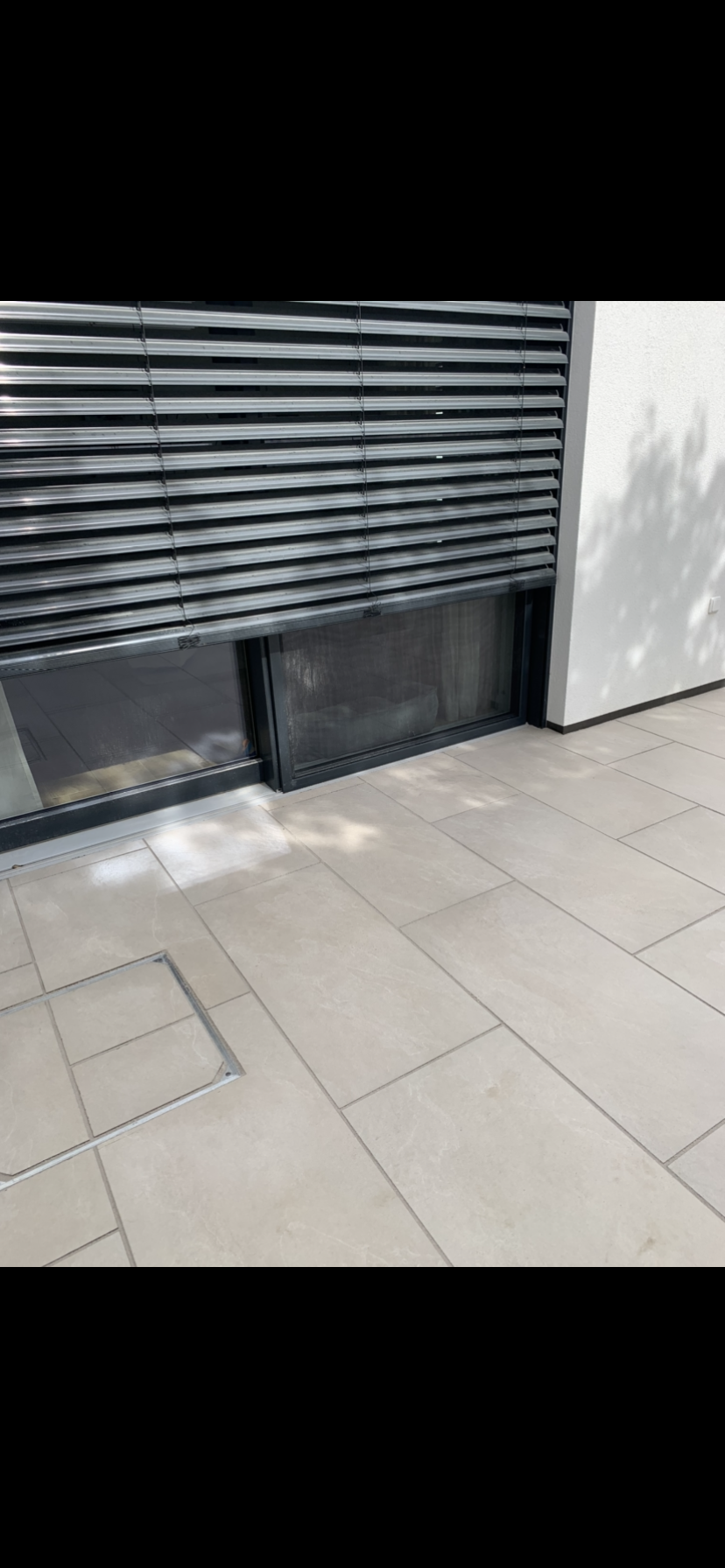

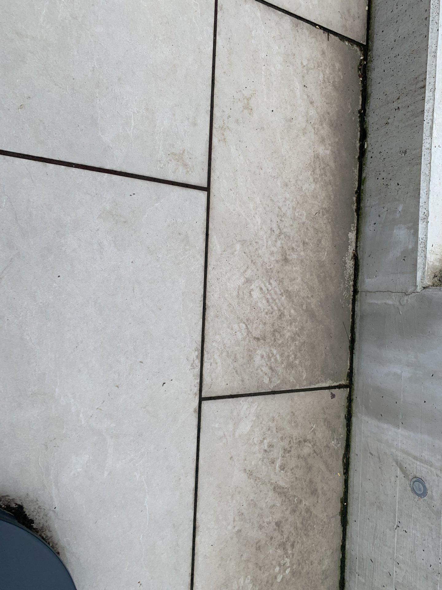

    Leider kann ich nur von schlechter Erfahrung berichten. Wir hatten als Ausgangslage eine betonierte Terrasse, dann folgten als Aufbau ein Kies und Splittbett, auf dem dann Terrassenplatten laut Angabe von Sopro verklebt wurden. Die Anwendung von Sopro für die Fugen war gut machbar, der erste Eindruck roll.
    Ein Jahr später sieht die Sache anders aus, die Fugen (4mm) sind stark veralgt und brechen auch aus.
    Das Wasser fließt nur schlecht durch die verschlackten Fugen ab, weshalb eine Reinigung der Terrasse mit Wasser quasi unmöglich ist, da dieses wiederum nicht abfließen kann.
    Der Anblick ist schrecklich,da die Platten ursprünglich beige waren, wie auch die Fugenmasse, und die Terrasse muss nach einem Jahr saniert werden. Aber wie?
    Habt ihr vielleicht Ideen?
    Sind sm überlegen, ob eventuell nicht doch einfach Fugensand die bessere Variante ist.

    3266655F-F54F-4F45-88E5-8295E556DCA6.png 63A6497D-6ABA-4ED5-8CFA-7DD31276DB09.jpeg

    Versuchs mal mit Sopro Titec Fuge Plus. Ist nicht ganz billig aber für sowas gut geeignet. Vorher muss natürlich die alte Fuge raus. Mal vorsichtig an einer Stelle mit dem Hockdruckreiniger und Dreckfräse probieren, ansonsten mit den Winkelschleifer vorsichtig rausschleifen und dann gut reinigen.
