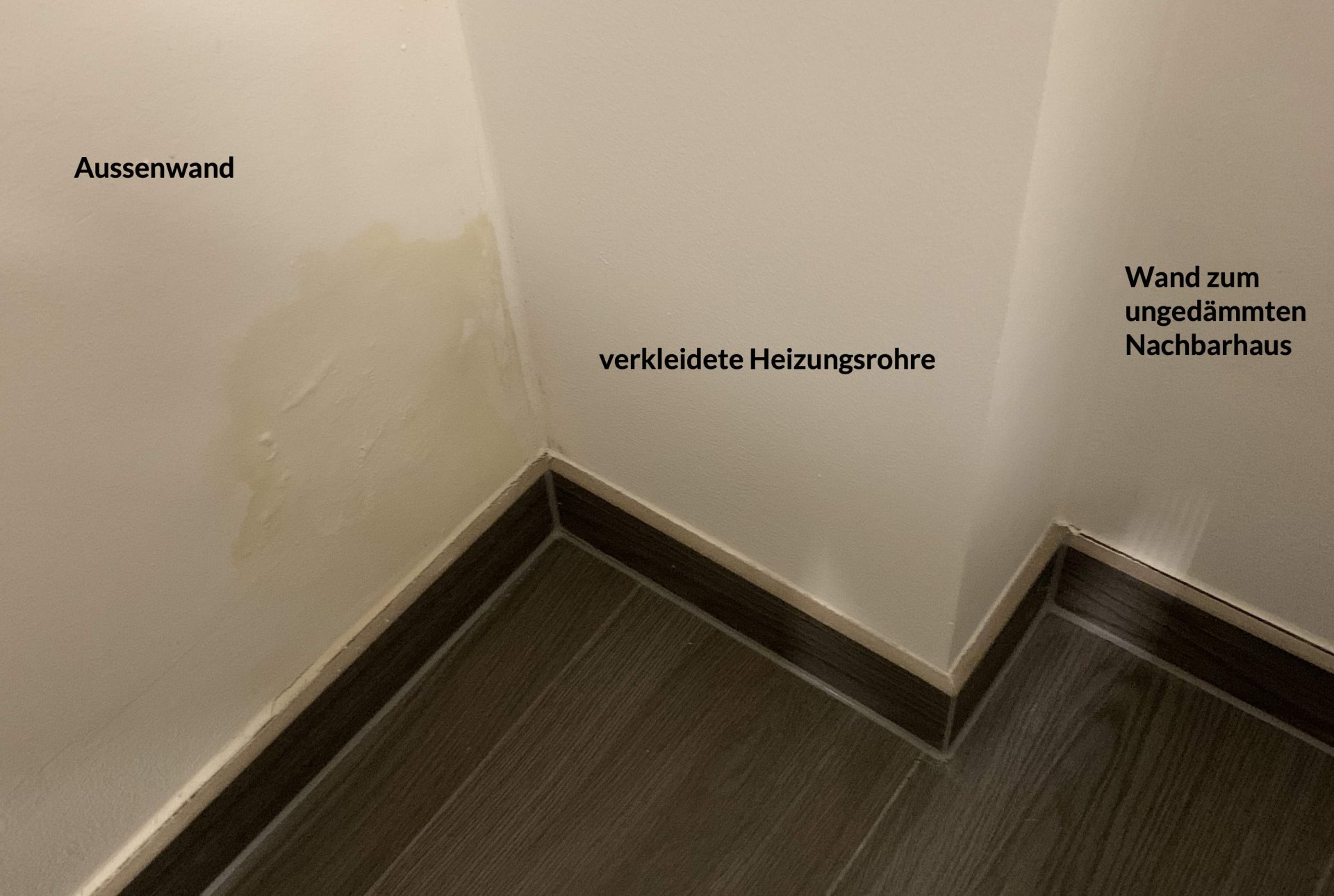

    Wohnung 1. Stock, feuchter Fleck an der Aussenwand.
    Der Architekt meint, dass es eine Wärmebrücke gibt, weil unser Haus gedämmt ist und das Nachbarhaus nicht.
    Feuchtigkeit durch undichtes Heizungsrohr schließt er aus, da die Rohre unter Druck stehen und der Wasserschaden dann größer wäre.
    Die Nachbarin über mir hat leichte Flecken an beiden Seiten der Heizkörperverkleidung.
    Einen Stock weiter oben gibt es auch anscheinend einen größeren Fleck.
    Rat des Architekten: nichts vor die Wand stellen, für Luftzirkulation sorgen.
    Hausverwaltung will Allround-Handwerker schicken zur Schadensbehebung?
    Ich möchte nicht einfach übermalen, sondern die Ursache finden, bevor es Schimmel gibt.
    An welchen Fachmann kann ich mich wenden? Wonach muss ich suchen?

    • Geschichte: wann ist der Fleck aufgefallen? Änderungen davor? was ist passiert im Raum?
    • Temperatur. Einfach mit der Hand drauf, merkt mann schon deutlich. (bietet sich auch bei der Poszion gut an)
    • die Verkleideten Heizungsrohre sehe ich auch Sehr kritisch und gehört geprüft. Kondensiert gerne das Wasser an kalten Leitungen. Auch mega Effekte bei Nachtabschltung und den Kühleren Temperaturen.
    • Letztlich würde ich von der Sichtung ausgehen und mit dem Feuchtemessgerät (Messgeräte mit der Kugel am Stab, messen 4cm ins Bauteil rein) die nächste ebene darstellen, versuchen den Ursprung zu erkennen.

    da sich das über mehrere Etagen zieht, vermute ich, das es sich um eine Undichtigkeit am Dach oder an einer Leitung im Schacht handelt,
    ohne Bauteilöffnung wird man das nicht feststellen können,
    eine Wärmebrücke schließe ich aus

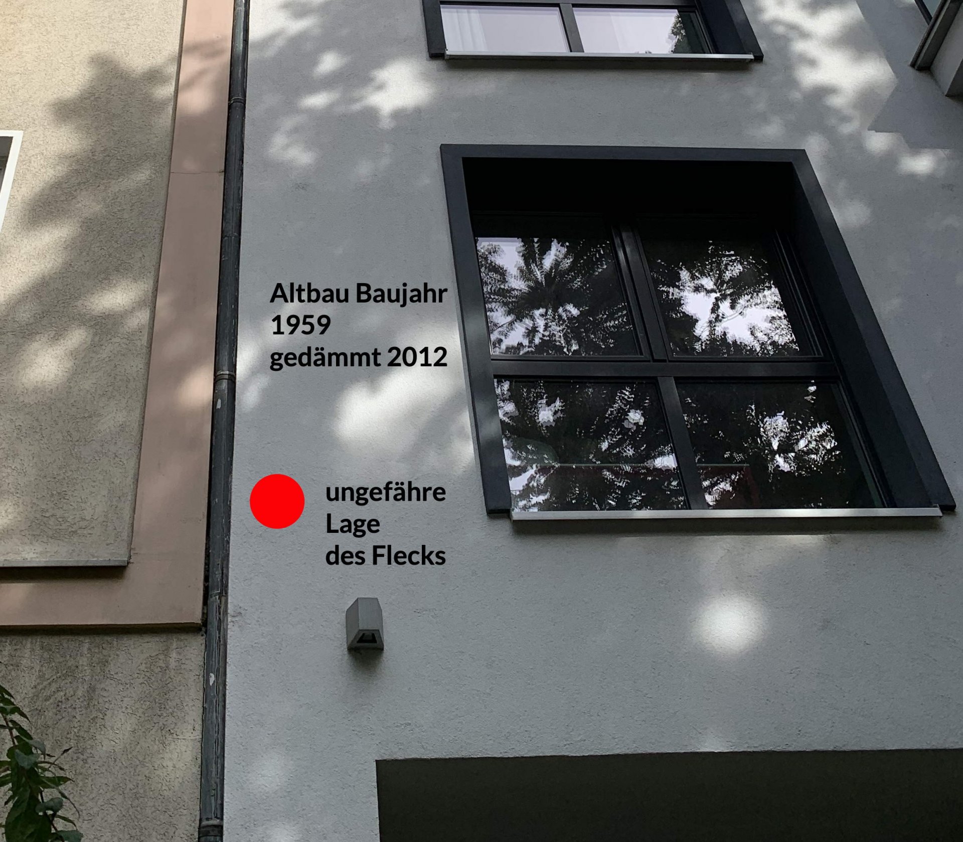

    Da läuft auch das Fallrohr entlang. Vielleicht in diese Richtung?!

    genau da sehe ich auch eine mögliche ursache - so wie es aussieht, läuft / lief wasser außen am rohr lang. wenn das wdvs am fallrohr nicht verputzt wurde, wasser zieht und durchnässt, verliert es seine dämmfähigkeit und gibt noch dazu feuchtigkeit an die dahinter liegende wand ab. das passt exakt zum schadensbild auf der innenseite. vielleicht also ein fall für "pfusch am bau"...

    bausachverständiger, aber mach dir erst mal selber ein bild. wenn bei regen wasser am fallrohr entlanglaufen sollte, dann brauchst du keine bausachverständigen, um auf die lösung zu kommen. da sollte der architekt eigentlich auch drauf kommen - aber vllt. hat das ja schon ausgeschlossen?

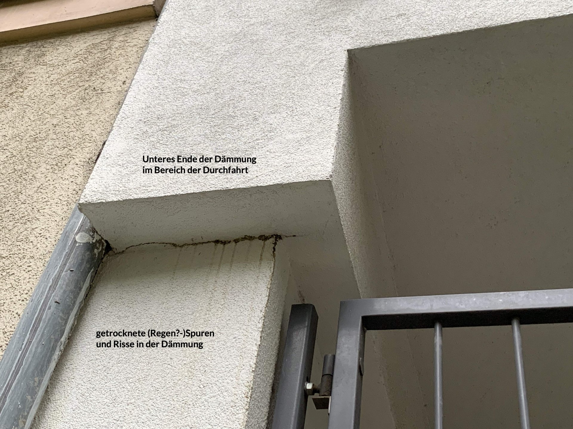

    Der Regen war gerade nicht so ergiebig. Aber mein Blick auf die Dämmung hat sich geändert.
    Danke für die Hinweise hier im Forum.
    Das beiliegende Bild lässt mich vermuten, dass die Feuchtigkeit hinter der Dämmung durchläuft.
