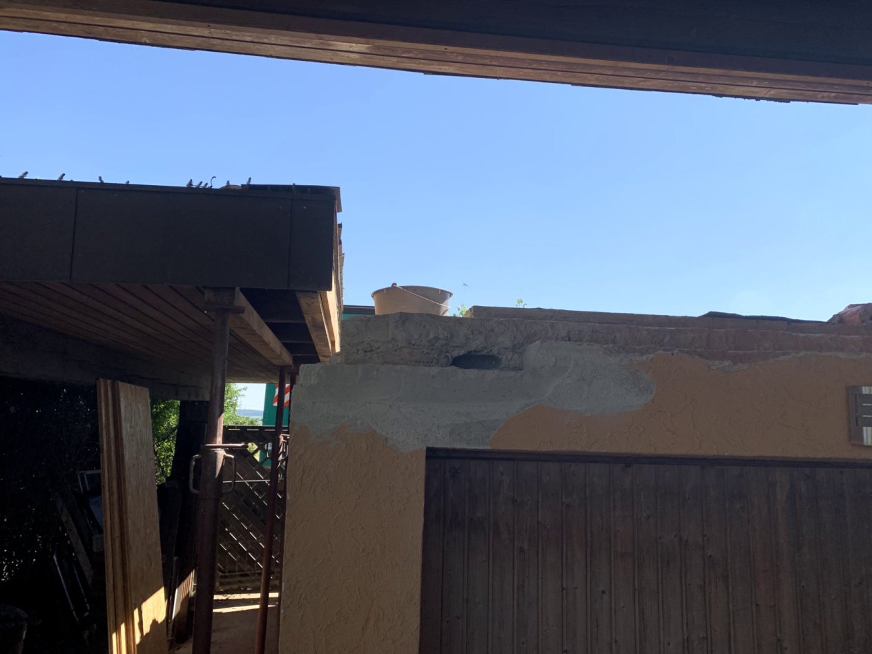

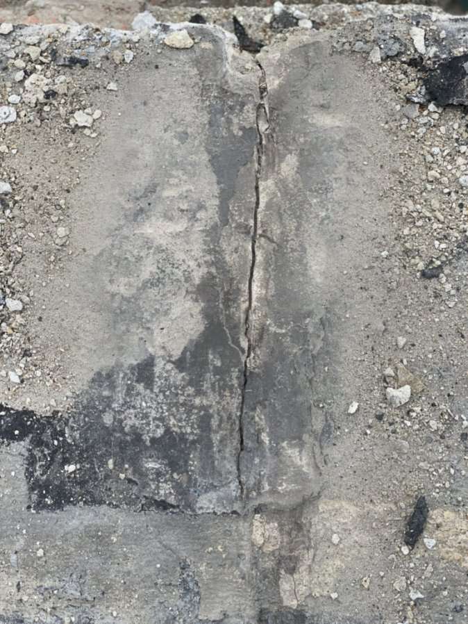

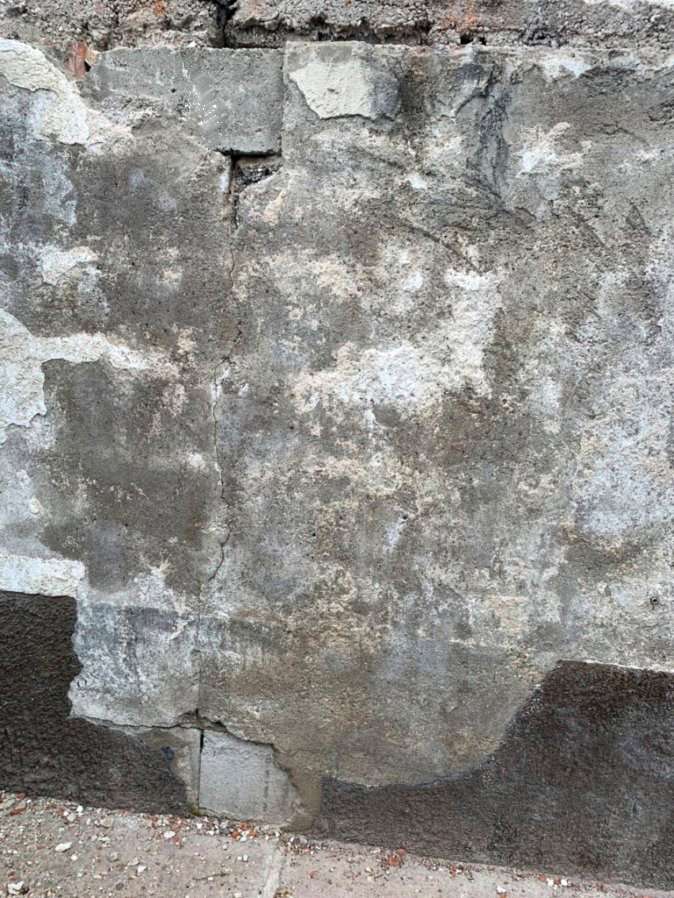

    Die Rohre sind bisher nicht verlegt, da ist ja auch noch ein bisschen was mit Querschnitten und dem Volumenstrom zu berechnen.
    Der ist eine Kältebrücke, muss also entweder gedämmt oder abgerissen werden
    Der Putz hat Risse und das Betondecke hat einen Riss (mittleres Bild), ich kann das nicht wirklich beurteilen, der Dachdecker sagt nur, vielleicht hat sich das Mauerwerk gesetzt und gibt mir ein Angebot über 10k.

    Kann ich mit den Bildern auch nicht wirklich. Aber was ich da sehe reicht trotzdem nicht um eine Garage als einsturzgefährdet betrachten zu müssen.
    Es kommt drauf an.... aber für 30-60k bekomnst das Rundum-Sorglospaket da wohl eher nicht...
