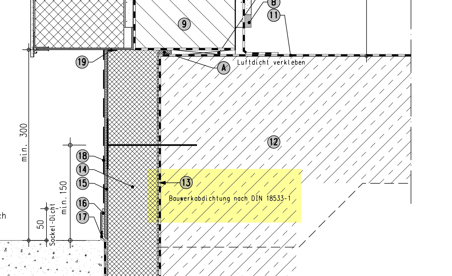

    ich habe ein allkauf Haus. Meine Eigenleistung ist die Sockelranddämmung. Bevor aber der Sockel (ohne Keller) gedämmt werden kann, muss die Bodenplatte an der Seite noch nach DIN 18533 abgedichtet werden. Jedoch finde ich keine Details, wer dafür zuständig ist. allkauf meint, ich solle das selber machen - ich meine jedoch, das kann ich allein schon wegen der Gewährleistung nicht machen.
    Habt ihr Erfahrungen? Besten Dank für brauchbare Infos.

    Muss sie nicht? So verstehe ich als Laie die Bauwerksabdichtung und die folgende Grafik von allkauf bestätigt mir das auch

    Wer macht die "11" aus der Zeichnung? Der soll auch die Vor-Kopf-Abdichtung des Betonsockels übernehmen.
    Wenn allkauf das schon so zeichnet, dann müssen sie ja auch schon einen Plan haben mit welchen Materialien das zu erledigen ist, damit dann Sockelabdichtung und Flächenabdichtung der Bodenplatte auch zusammen passen.

    Die 11 hat allkauf gemacht, mit Bitumenbahnen. Den Rand von der Bodenplatte musste ich mit Bitumenvoranstrich behandeln. Mehr Informationen gibt es leider nicht, auch in den Verträgen nicht.

    Was bringt die Stirnseitige Abdichtung?
    Aufsteigende feuchte ist ja durch die 11 blockiert.

    Stirnseitige Abdichtung (13) kann man nur weglassen WENN die 30 cm freie Sockelhöhe tatsächlich überall umlaufend eingehalten wird und der Bauherr nicht morgen oder in 10 Jahren auf die Idee kommt sein Gelände höher anzufüllen so dass der freie Sockel z. B. im Bereich von angeschütteten Terrassen, Hochbeeten oder Traufstreifen im Erdboden verschwindet. DANN bestünde nämlich die Gefahr dass sich Oberflächenwasser am Haussockel staut und unter dem Außenwandelement durch bis in den Fußbodenaufbau des Hauses läuft. Für geplante Anfüllungen MUSS die vertikale Sockelabdichtung nicht nur an der Bodenplatte erfolgen sondern zusätzlich mind. 15 cm an der Hauswand hinter dem WDVS hochgezogen werden.

    Wir reden hier von Wasser, das über mehrere Tage an der Hauswand ansteht richtig?
    Gegen die normale „Erdfeuchte“ wäre die Stirnabdichtung also quäse?

    Die Stirnabdichtung ist bei erdberührten Bodenplatten deren Horizontalabdichtung weniger als 15 cm über Geländeoberkante liegt genau aus den von mir beschrieben Gründen notwendig. Keine Ahnung was man da noch weiter diskutieren will. Wenn der Boden höher liegt und es dann oberflächennah mind. zeitweise zu Stauwasser kommen kann, dann ist der von mir beschriebene Schaden ohne Stirnabdichtung durchaus zu befürchten. Wer also unbedingt in diesem Bereich Terrassenflächen anfüllt ohne Stirnabdichtung der BoPla, der sollte zusehen, dass kein Wasser im Gebäudeanschluss der Terrasse versickert oder sich dort staut.
