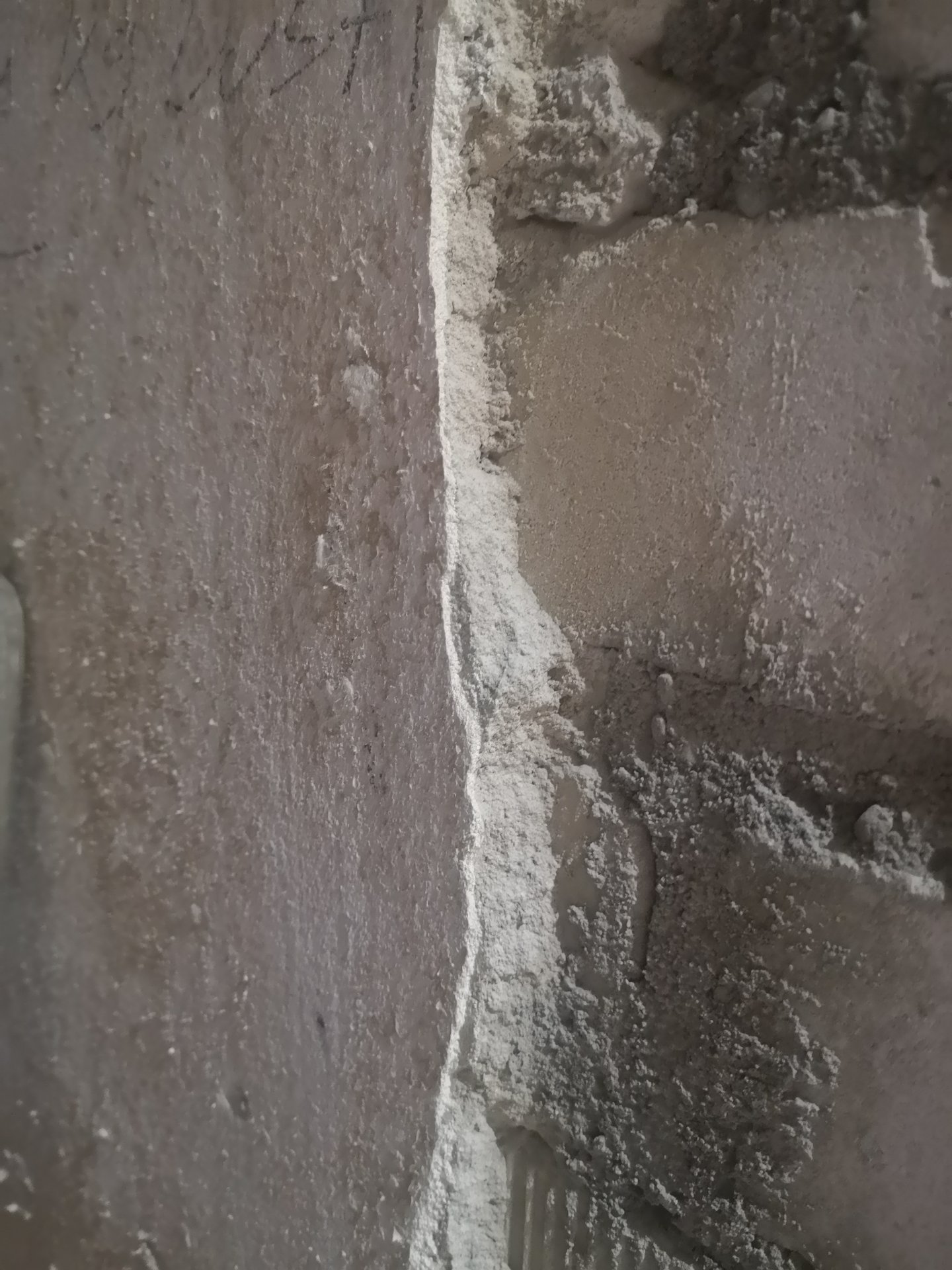

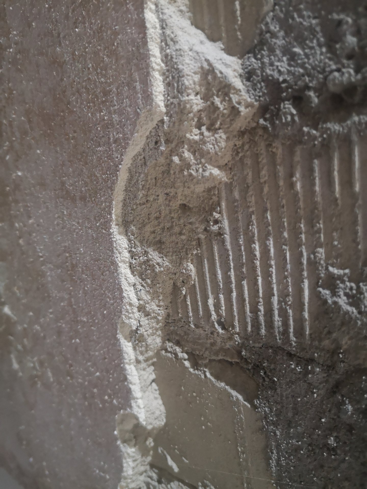

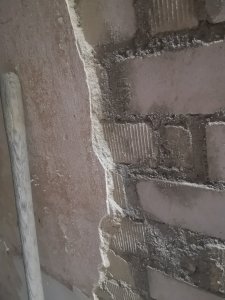

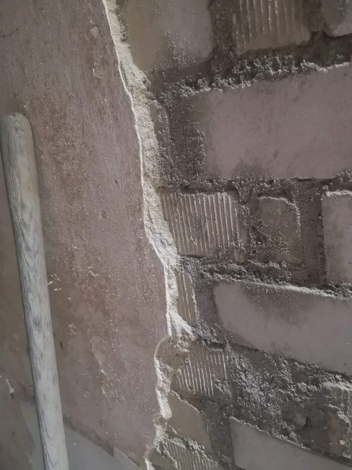

    Guten Abend, ich hab mich mal dazu entschlossen mich in diesem forum anzumelden da ich hier schon viele gute Informationen gelesen habe. Nun zu meiner kleinen Frage, ich habe ein Haus von 1958 ein ehemaliges Kinderzimmer soll nun das Bad werden und ich bin mir unsicher was ich mit dem putz machen soll da ich garnicht genau weiß was es für einer ist. Nach meiner leihen haften Einschätzung ist es ein kalkzementputz mit gips schicht zum glätten. Vll könnt ihr mal nen Blick drauf werfen und mir sagen was es ist und ob ich ihn so lassen kann ob er ab muss oder ob und wie ich ihn behandeln muss um zu fliesen.

    Wenn der Putz fest ist, dann kannst du bestimmt drauf Fliesen.
    Was machst du mit der Stelle wo der Putz fehlst, da musst doch eh erstmal noch verputzen...
    Denke auch Kalkzementputz und obendrauf irgendeine Spachtel oder Gipsputz.

    Wenn du ein wenig Putz abkratzt und etwas Salzsäure darauf träufelst merkst du den Unterschied:
    Kalkputze schäumen etwas auf- Gipsputz reagiert nicht.
    Übliche Methode ohne Chemie:
    Blanken Nagel (nicht verzinkt) in die angefeuchtete Wand schlagen:
    nach ein- zwei Tagen herausziehen
    Bei Gipsputz zeigen sich Rostspuren- bei Kalkputz nicht.
    Zementhaltige Putze sind dunkler und viel härter als Kalk- oder Gipsputze- abhängig vom Zementanteil

    Kann es denn sein das man hier auf dem kalk putz eine Schicht gips aufgezogen hat zum glätten? Das mit der Salzsäure probiere ich mal aus und berichte dann. Wie sieht es aus mit ausbessern von defekten Stellen? Mit einem reinen gips putz ausbessern? Und kann ich auf eine solchen putz fliesen? Also natürlich mit vorbehandlung durch tierengrund oder so, ich mache mir nur gedanken ob ich da einfach so ein Bad installieren kann oder ob ich den putz komplett neu machen sollte

    Wenn der Putz tragfähig ist kann der nach Grundierung und Abdichtung im Spritzbereich auch als Fliesenuntergrund verwendet werden.
    Du kannst eine Fliese aufkleben (zB mit Ardex Schnellkleber) und nach 1-2 Tagen versuchen die mit Flachmeißel oder Stecheisen abzuheben
    Alles Abklopfen und untersuchen ob es Hohlstellen gibt.
    Der dünne Putz kann auch ein Kalkspachtel/Kalkfeinputz sein.

    Das war ein super cooler tipp mit der Salzsäure! Habe einmal was von dem dünnen Spachtel abgwkratzt und einmal was vom unterputz und beide habe mit der Salzsäure angefangen zu schämen. Danke für die tolle hilfe.
    Gibt es eine bestimmte Grundierung?
    Und womit kann ich Löcher und macken ausbessern? Mit einem kalkspachtel?

    Je nach Tiefe-
    flache Vertiefungen von einigen mm, die auf Null ausgezogen werden sollen mit Kalkspachtel/Kalkglätte ausbessern.
    Tiefere Löcher mit Kalkputz.
    Wenn du schon Kalkputz hast keinen Gips verwenden.
    Als Grundierung kann Kali- oder auch Natriumwasserglasgrundierung verwendet werden- sofern es überhaupt nötig ist.
    Festsitzender Kalk- oder Kalkzementputz muß zum Verfliesen nicht grundiert werden.
    Versuch einfach eine Fliese aufzukleben und nach dem Abbinden abzuhebeln-
    dann merkst du schon ob es leicht geht oder die Haftzugfestigkeit genügt.
    Ardex- Kleber sind empfehlenswert.
