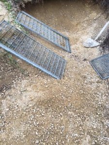

    Servus, ich habe in meinem Hanggarten eine richtige Kiesgrube; nach dem Abtragen der Humusschicht bin ich darauf gestossen.
    Nun brauche ich ohnehin eine größere Menge Kies um eine Mauer mit Schalsteinen auszubetonieren. Die leicht grau-gelbe Farbe deutet auf einen Lehmanteil hin, nur wieviel Lehmanteil im Kies ist, das würde ich gerne rausfinden. Gibt es "Praxistests" oder ähnliches um einfach rauszufinden ob der Kies für die Betonfüllung geeignet ist? Oder an wen müsste ich mich wenden?

    Ein Bild oder eine Siebanalyse des Kiese wäre hilfreich.

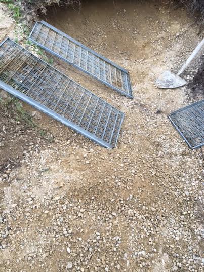

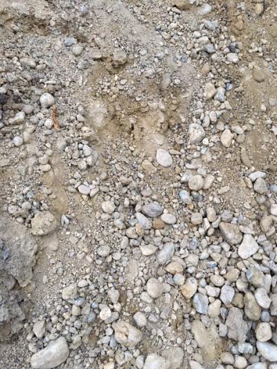

    Mit Fotos kann ich gerne dienen:
    Die größeren Steine (größer als ca. 15mm) siebe ich gerade mit einem Wurfsieb heraus, denn Drainagekies brauch ich auch noch als Hinterfüllung und damit spare ich mir schon mal das Hochschleppen von der Straße aus...
    Die Steine bis ca. 15mm und den Sand würde ich - wenn es eben geht - natürlich gerne für meine Betonverfüllung der Schalsteine verwenden...
    Was muß ich für die Siebanalyse machen? Oder reichen die beiden Bilder schon aus?

    Wieviel kies brauchen Sie?
    Mit dem dreck können Sie kein beton erstellen.

    Schon so ca. 6 Kubikmeter. Ich werde sowieso schleppen müssen, das ist klar. Allerdings dachte ich mir, einen Teil kann ich vielleicht durch den eigenen Kies ersetzen. Aber das wird nix, oder? Die gelbe Farbe deutet auf zu viel Lehmanteil hin, oder??
