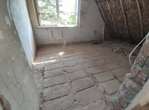

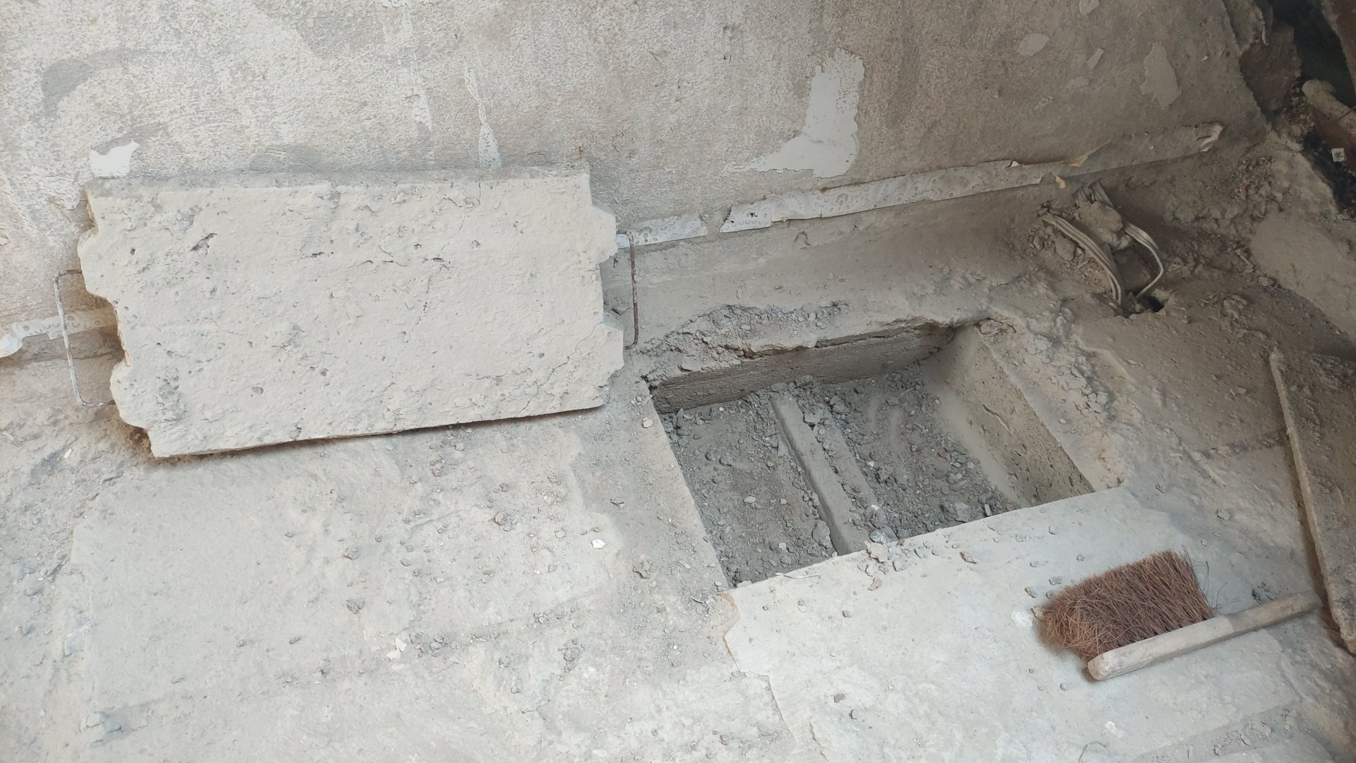

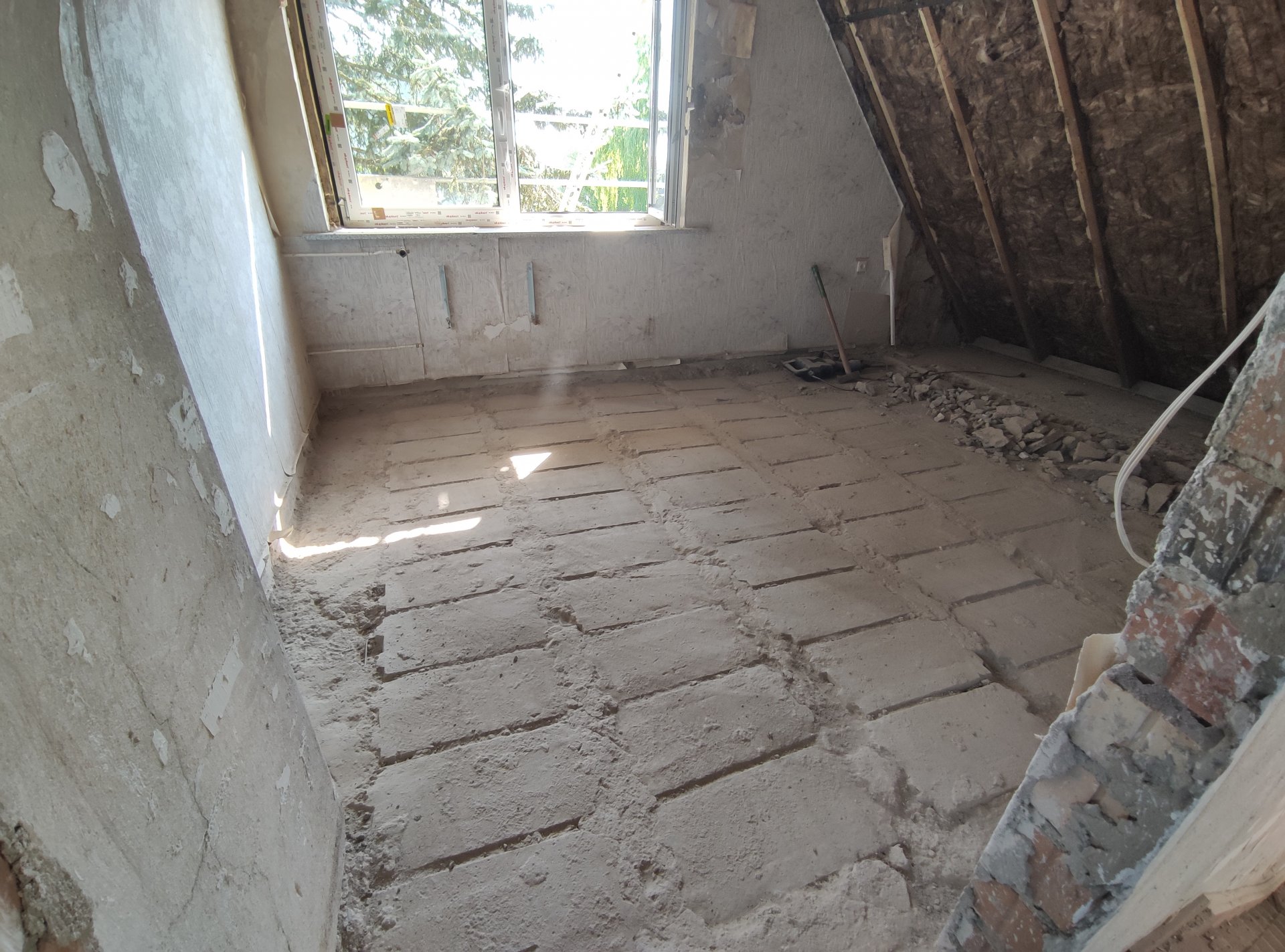

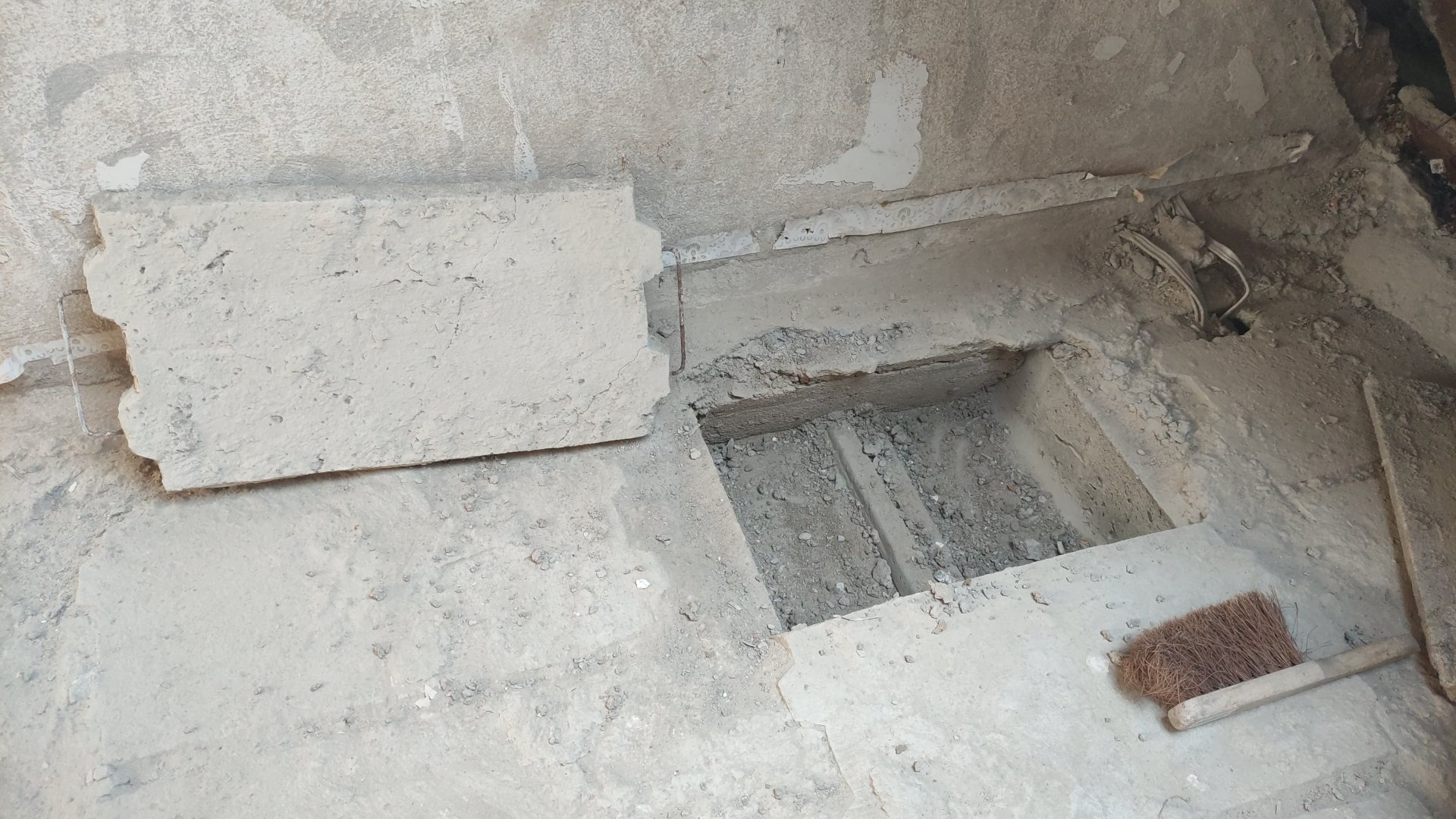

    ich saniere gerade ein DDR EFH BJ 1978. Nach dem entfernen des alten Estrichs kommt diese Hohldeckenkonstruktion zum vorschein. Die flachen Betonsteine mit Bewehrung wurden einfach auf die Unterzüge aus Beton aufgelegt. Über den Platten war ein dünner unebener Überbeton welchen ich entfernt habe, die Platten lassen sich zum teil rausnehmen.
    Wer kann mir sagen wie diese Deckenkonstruktion heißt?

    Menzel oder Menzel -L Decke , vom Begriff her wäre es eine Stahlbeton Rippendecke mit mittragenden Auflegeplatten oder L - förmige Stahlbetonbalken mit bewehrten Auflegeplatten , allerdings kann ich dir mit den Fotos nicht sagen ob G+P voll oder nur G auf den Balken falls du Google benutzt und dort diese Unterscheidung erscheint , @BaUT gab es auch als Dachkonstruktion in massiv allerdings fällt mir der Hersteller gerade nicht ein ?

    Vielen Dank für den hilfreichen Tipp. Ich konnte dadurch weitere Informationen finden:
    stba-90-63-1963-1020-zulassung-menzel-l-decke.pdf
    Aufgrund dessen, dass sich die Auflageplatten einfach abheben lassen bin ich am überlegen die Hohlräume mit Einblasdämmung zu füllen, ich denke das wäre dem Schall- und Wärmeschutz zuträglich...
    Um einen neuen Estrich mit FBH einzubauen muss die zeklüftete Oberfläche begradigt werden, ich denke hier bietet sich eine Schüttung an oder?

    Du hast tragende Platten bei Aufnahme derer ,abstützen der L- Rippen unbedingt erforderlich! und zwar vollflächig
    Eine leichte Schüttung ist sicher verwendbar
    Du musst die Platten wieder auflegen und zumindest vergissen die Einlage von Stabstahl wäre zu empfehlen mit relativ kleinen Querschnitt in allen Fugen.
    Eine gebundene Schüttung wie Thermobound kannst sicher zur allgemeinen Legalisierung der Fläche nutzen , was den weiteren Aufbau mit Estrich und FbHz betrifft passe ich besonders wenn du in Richtung Zementestrich gehst hier kommst du schnell an eine Überschreitung deiner Traglast ,da verweise ich auf einen TWP in deiner Nähe wie du bereits festgestellt hast ist der Beton / Überbeton in extrem schlechten Zustand daher auch Sorgfalt beim Stemmen

    Ich wollte jeweils nur eine Auflageplatte pro Reihe rausnehmen und dann die Dämmung einblasen (Zellulose oder Mineralwolle). Der entfernte Estrich war ca. 5cm stark, ich dachte bei der FBH an ein dünnschichtiges System mit maximal 5cm Höhe inkl. Rohr (z.B. Retanol Neatherm), so gesehn wird das Gesamtsystem nicht schwerer als vorher, laut DDR Zulassung (Link weiter oben) ist eine Traglast ohne Überbeton von 500kg/m² zulässig.

    Ich möchte keinesfalls alle Auflegeplatten rausnehmen, diese sind größtenteils wie auf den Bildern zusehen an den Rändern vergossen. Ich wollte nur mittig im Raum jeweils eine Platte pro Reihe rausnehmen um an den Hohlraum zu gelangen und dann mittels Schlauch die Einblasdämmung einbringen, danach kommt die Platte wieder rein und wird mit Beton vergossen.
