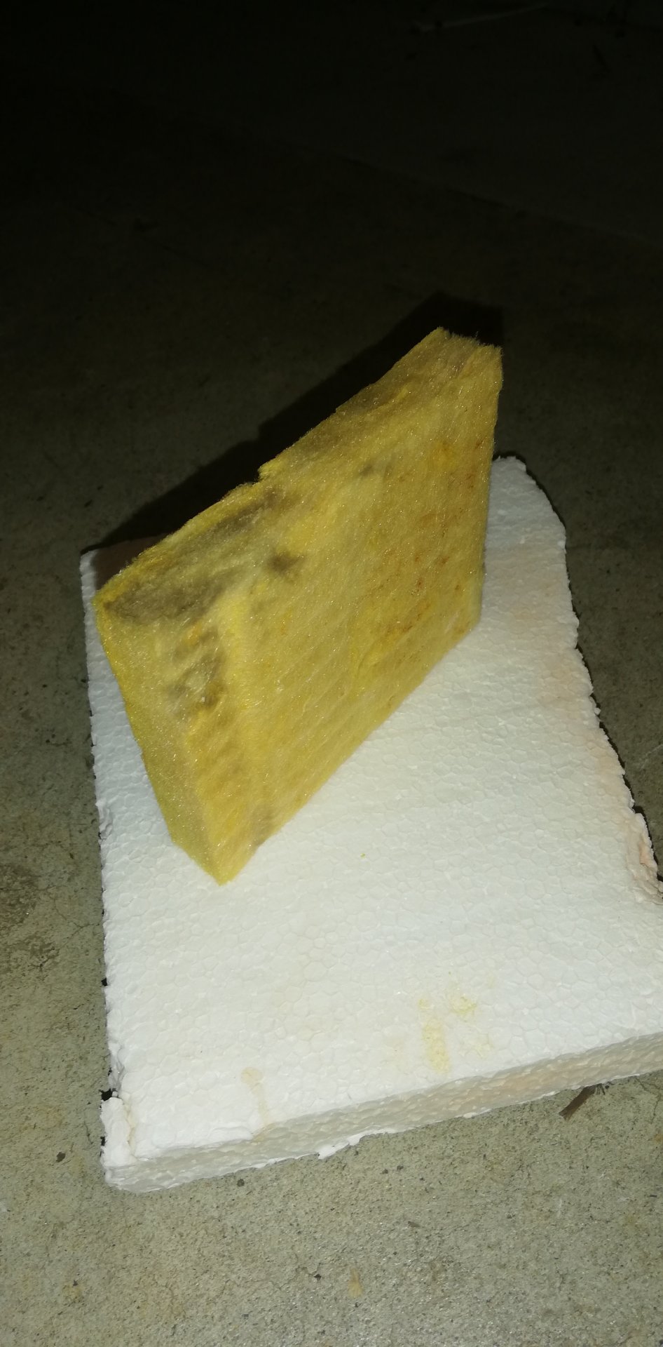

    Guten Tag,
    ich muss ca 2m² Estrich neu machen wegen einer Wand die entfernt wurde und Arbeiten an den Heizungsrohren. Nun benötige ich den Unterbau für den schwimmenden Estrich. Da es sich um 3 Löcher in einer großen Fläche handelt, brauch ich ja die selbe Dämmung wie unter dem restlichen Estrich, bzw auf jeden Fall die selbe Konsistenz, damit dort der Untergrund genauso wie am restlichen Boden nachgibt.

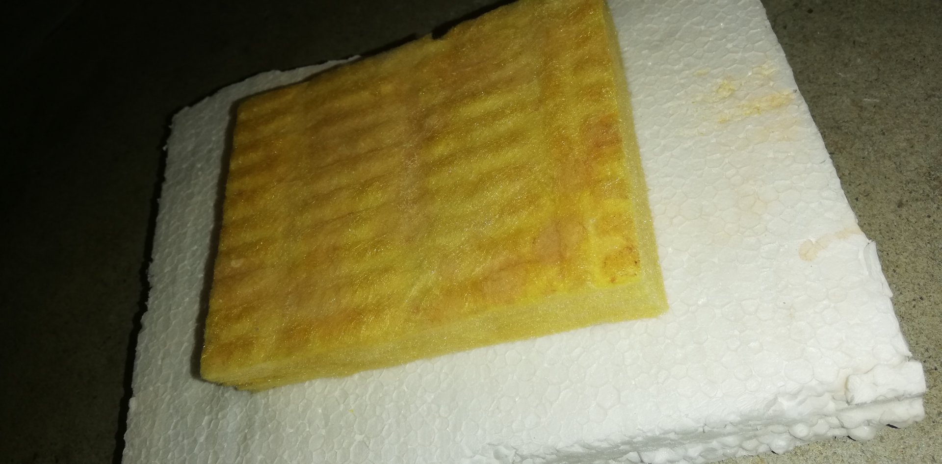

    die Dämmung besteht aus 3cm Styropor, das ist kein Problem, aber die 2cm Mineralwolle oder was das ist find ich nirgends, im Baustoffhandel wusste auch niemand Rat. Verlegt wurde das 1990 und sieht so aus:
    Weiß irgendjemand was das ist? oder was ich als Ersatz nehmen könnte? Die alte Dämmung wieder zu nehmen geht leider nicht, da aufgrund der entfernten wand neue Löcher entstanden sind

    Mineralwolle 2cm ist das
    Gibts doch für den Trockenbau Bereich bestimmt von Rockwool etc

    Auch aus meiner Sicht ist das Mineralwolle. Liegt bei mir auch.

    Mir sieht das eher nach einem Schaumstoff aus, so ähnlich wie ein Randdämmstreifen, nur dicker.

    also einfach ganz herkömmliche 20mm Mineralwolle wie man auch in der Wand oä. verwendet? Hätte gedacht da braucht man irgendwas extra spezielles für estrich
  6. #6 simon84, 09.08.2022
    23.032
    6.782
    Warum ? Das Styropor ist doch auch ganz herkömmliches ….
    Du willst ja das nachbauen was aktuell verbaut ist, nicht wie man es heute evtl machen will oder ?
    wie ist das denn aufgebaut ? Die Mineralwolle unten auf der Bodenplatte als Ausgleich weil es sich zusammendrückt, darauf das Styropor und dann der estrich, oder ?

    ne ist andersrum, Styropor auf der Betondecke, dann die Mineralwolle, dann irgend so ein Trennpapier und dann der Betonestrich
