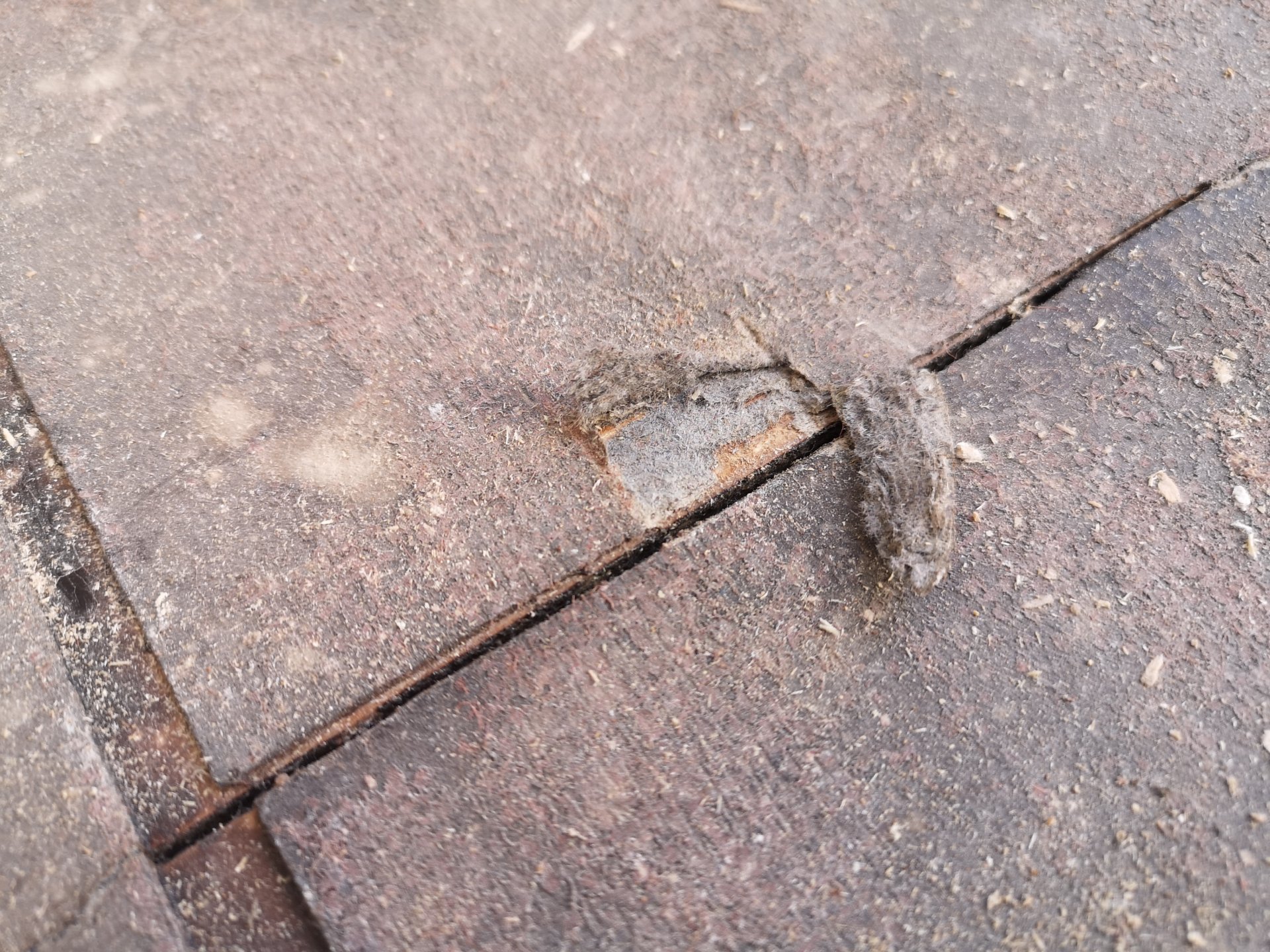

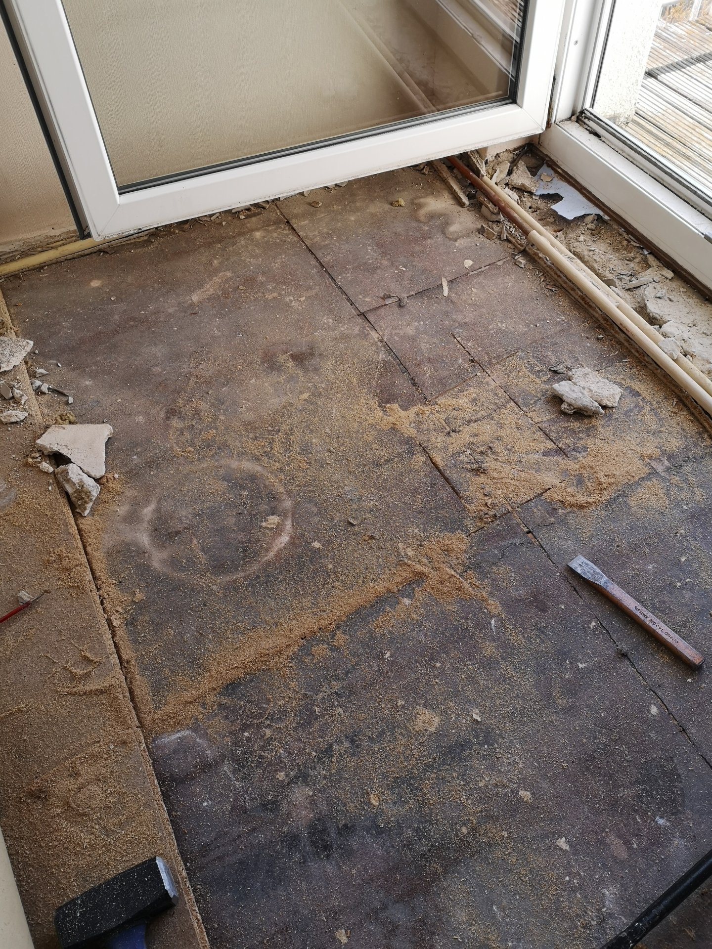

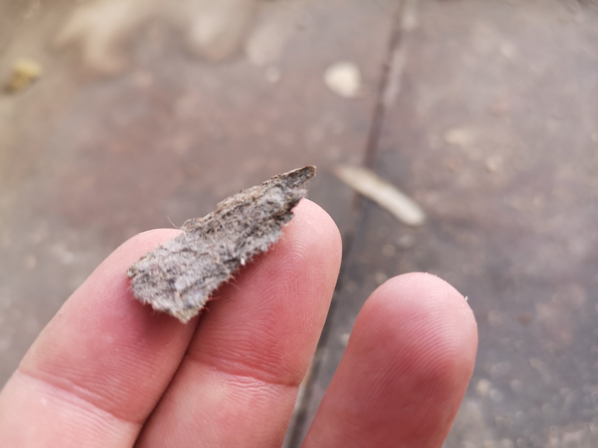

    bei meiner Altbau-Sanierung bin ich mal wieder auf ein unbekanntes Material gestoßen..
    Das Material , welches für mich optisch nach Filzpappe aussieht, wurde auf die Holzlatten der Holzbalkendecke geklebt. Darüber wurde dann 1 x Lage OSB - Platten verschraubt aufgebracht.
    weitere Details siehe Bilder..
    Da ich den kompletten Aufbau neu machen werde, habe ich das Material verproben lassen.
    Zum Glück kein Asbest enthalten , jedoch KMF :-(
    Daher die Frage ob dieses Material evtl. bekannt ist und wie könnte dazu der Abriss aussehen ?
    Die Filzpappe ist ja ein weiches Material , ggfs saugfähig....daher mein Gedanke ob man das Material mit Restfaserbindemittel durchnässen und somit keine Fasern mehr freiwerden bei der Demontage.
    Kennt jemand noch eine gute Homepage bzgl. Umgang mit KMF ...bei Asbest bin ich mittlerweile gut belesen , wie weniger kritisch KMF ist und welcher Umgang einfacher ist , ist mir jedoch noch nicht wirklich klar..
    WIe immer vielen Dank für euer Feedback
