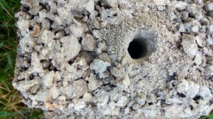

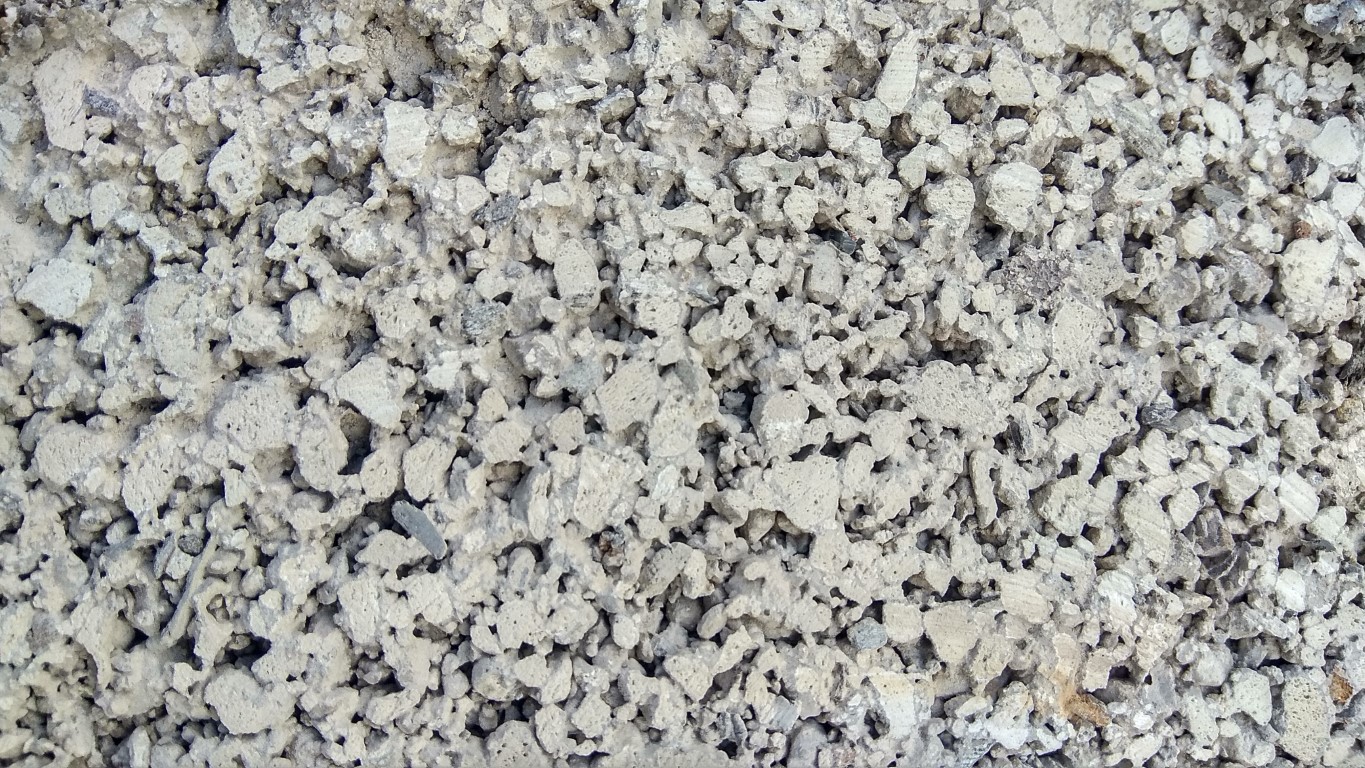

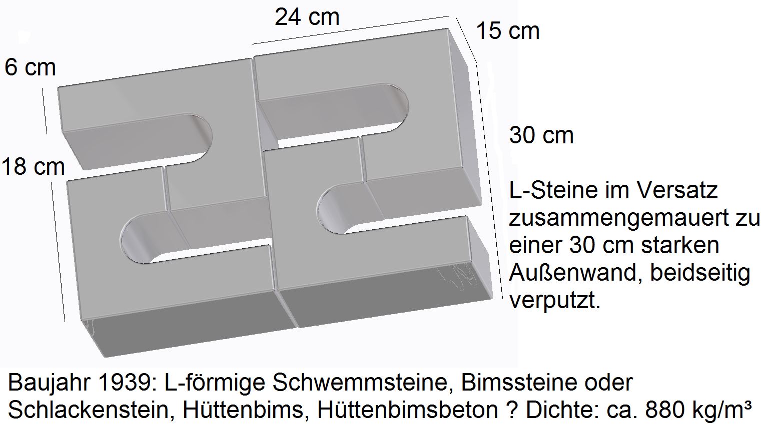

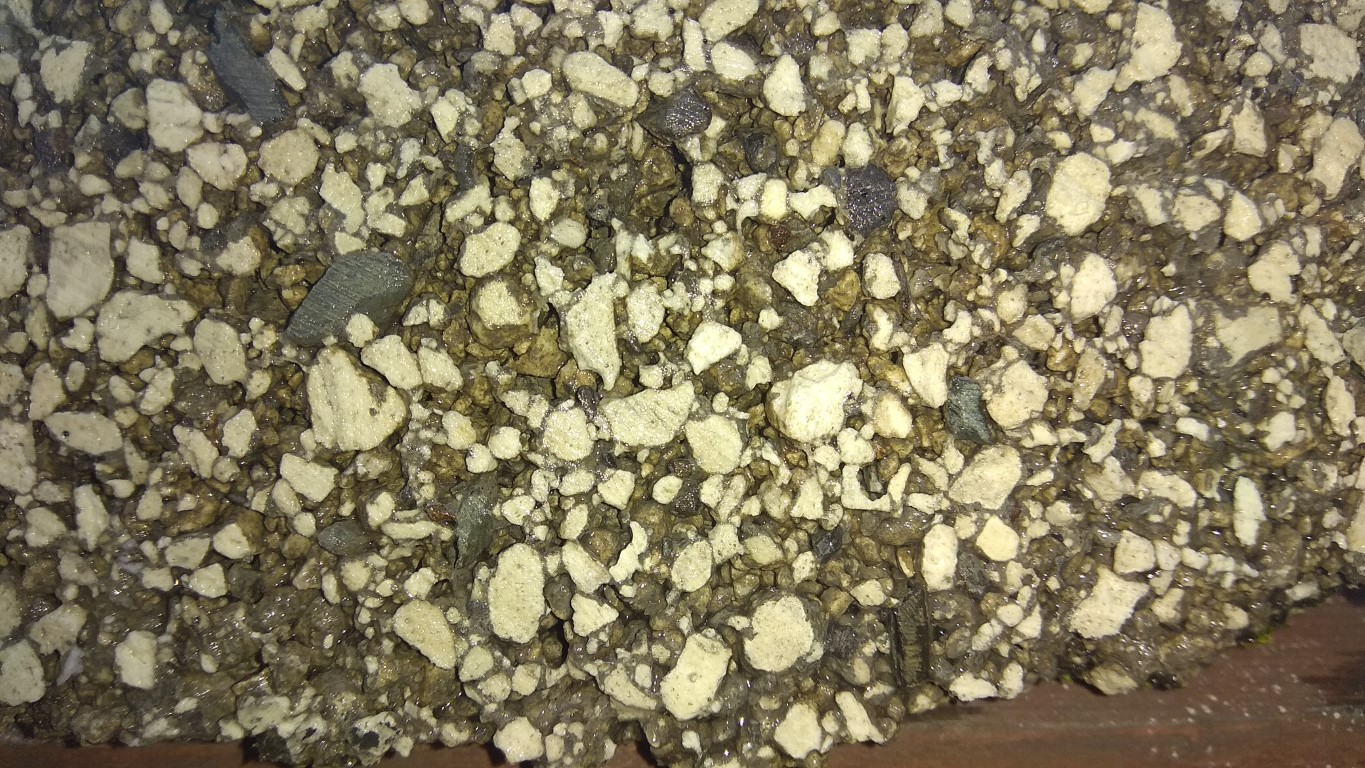

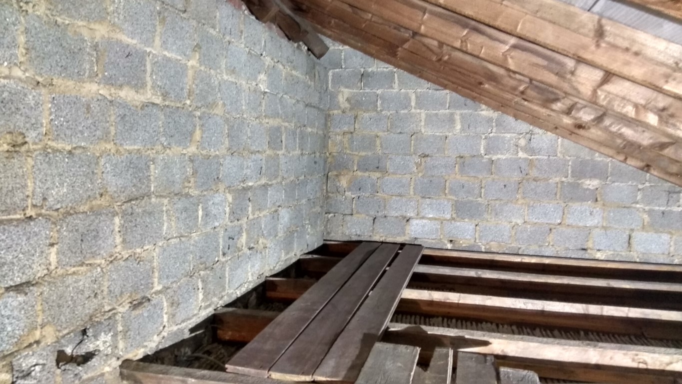

    mein Haus von 1939 hat monolithische Außenwände in 30 cm Stärke aus Doppel L Steinen, die wie Bimssteine aussehen. Die Statik kann ich nicht entziffern, aber hier könnte es auch Bimsmauerwerk heißen ? Die Breite des Steines ist entweder 24 cm Traufseitig oder 19 cm Giebelseitig. Die Höhe der Steine ist 15 cm und die Wandstärke 6 cm (Tiefe am L ist 18 cm, als "S" zusammengemauert = 30 cm).
    Der Verband Rheinischer Bimsbaustoffwerke (heute Bundesverband Leichtbeton) kennt keine L Steine, nur T-Format und vermutet eher Hochofen-Granulat als Naturbims. Es könnten also auch Schlackensteine/Hüttensteine/Hüttenbims o.ä. sein.
    Die Dichte an einem kleinen massiven Bruchstück war ungefähr 877 kg/m³.
    Kennt jemand diese Steine, die Druckfestigkeit und den U-Wert ?
    Bimssteine.JPG IMG_20180818_122050 (Mittel).jpg IMG_20180818_103856 (Mittel).jpg Baustatik.JPG
    Grüße Stefan

    Verkehrte Seite der Statik, zudem sind das U Formen - für Schlackensteine eher zu hell, vor allem beim Bohren oder meiseln merkst das sofort, Schlackenstein 'splittert' regelrecht ab - - Hüttenbims könnte hinkommen @11ant @Yilmaz?

    ... und die AG für Steinindustrie ?
    Die Maße der Steine und die Art der "Vermauerung" weisen nicht auf irgendwann ´mal gebräuchliche Formate für Verwendungen als Baumaterial für Hauswände hin. Nun ja, 1939 brach bekanntlich ein Krieg aus, das "streut" üblicherweise in die Versorgungslage betreffend Material, d.h. der Improvisationsdruck nimmt signifikant zu. Wo steht denn das Haus überhaupt ?

    Hallo SIL,
    ich werde morgen mal mit dem Trennschleifer aufsägen und auch anbohren.....
    Bisher ist mir kein Splittern aufgefallen und für mich sieht das wie weißer Schaum mit grauem Zement aus.

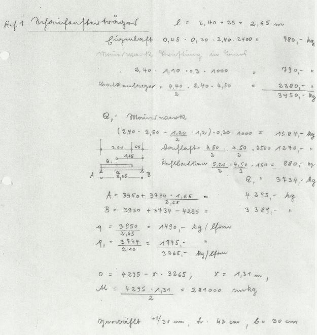

    Das pdf von der 4 seitigen Statik ist zu groß zum Hochladen, aber die erste Seite mit der Auflast ist vermutlich die Statik für einen Sturz über einem Schaufenster wo die Giebelwand als Auflast betrachtet wird. Ansonsten gibt es noch Berechnungen zur Kellerdecke und zu einem Sturz über einer Garage im Keller sowie mehrere dieser Positionen (die ich nicht lesen kann) upload_2019-12-29_21-45-24.png
    Vermutlich Berechnungen zu Fensterstürzen oder Holzbalkendecke (3,6 bis 4,4 m) ?
    Mehr, oder eine Zeichnung zu den Positionen a-f, habe ich in der Hausakte beim Bauamt nicht finden können.....
    Es gibt die Beschreibung Geschäftshaus Eigenheim "Typ K mit Einliegerwohnung", vielleicht mit einer bekannten Typ-Statik wo alles andere drin stand ?

    Ja, das ist ein Sturz bzw hier als Durchlaufträger benannt - bis unten gewählt 45/30, allerdings hat er 1,0 als Rohdichte angesetzt und 2,4 für den eigentlichen Sturz, leider schlecht zu lesen
    Da dies in NRW steht wird es ein Hüttenbims sein, Druckfestigkeit eher vergleichbar mit heutigen Porenbeton 4-6 Steinfestigkeitsklase vllt. Für einen echten Schlackenstein von damals zu leicht ( die heutigen sind damit nicht vergleichbar) und die 'Aschesteine' sind es auch nicht, die sind glatt, eine so offene Struktur haben diese nicht.
    Würde als Hüttenbims, auch zur 'Füllung' passen,stellen Sie noch ein paar Fotos ein mit guter Qualität, von den Steinen. Ich habe einen pensionierten Kollege der war in der Steinindustrie, nach 3 Könige kann ich ihn mal fragen.

    Nein mit diesem Fotos, kann ich das auch nicht komplett lesen, bei dem vorletzten steht erf c auszugslast.. so in Teilen, geht das leider schlecht oben erf b... Der ehrwürdige @11ant bekommt das sicher auch hin ;)

    upload_2019-12-30_15-17-2.png upload_2019-12-30_15-17-21.png upload_2019-12-30_15-17-41.png
    Alle Positionen das gleiche Wort und Rechnung immer in Verbindung mit Längen und Stützkraftberechnung...
    Das hier heißt wohl "Sturz Garagentor"

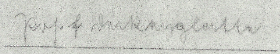

    Hmm, ... "deckunglatte" ? ? ? - was mag uns der Dichter damit sagen wollen ?

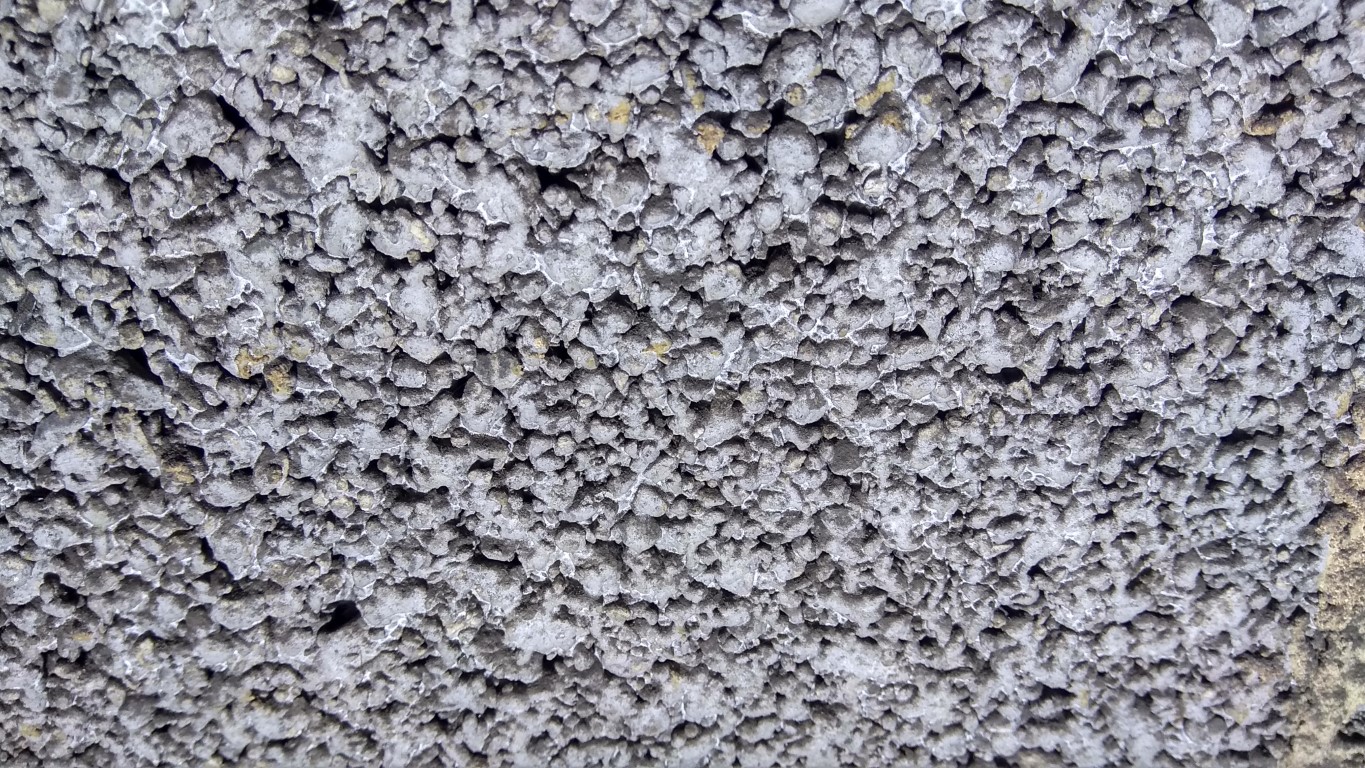

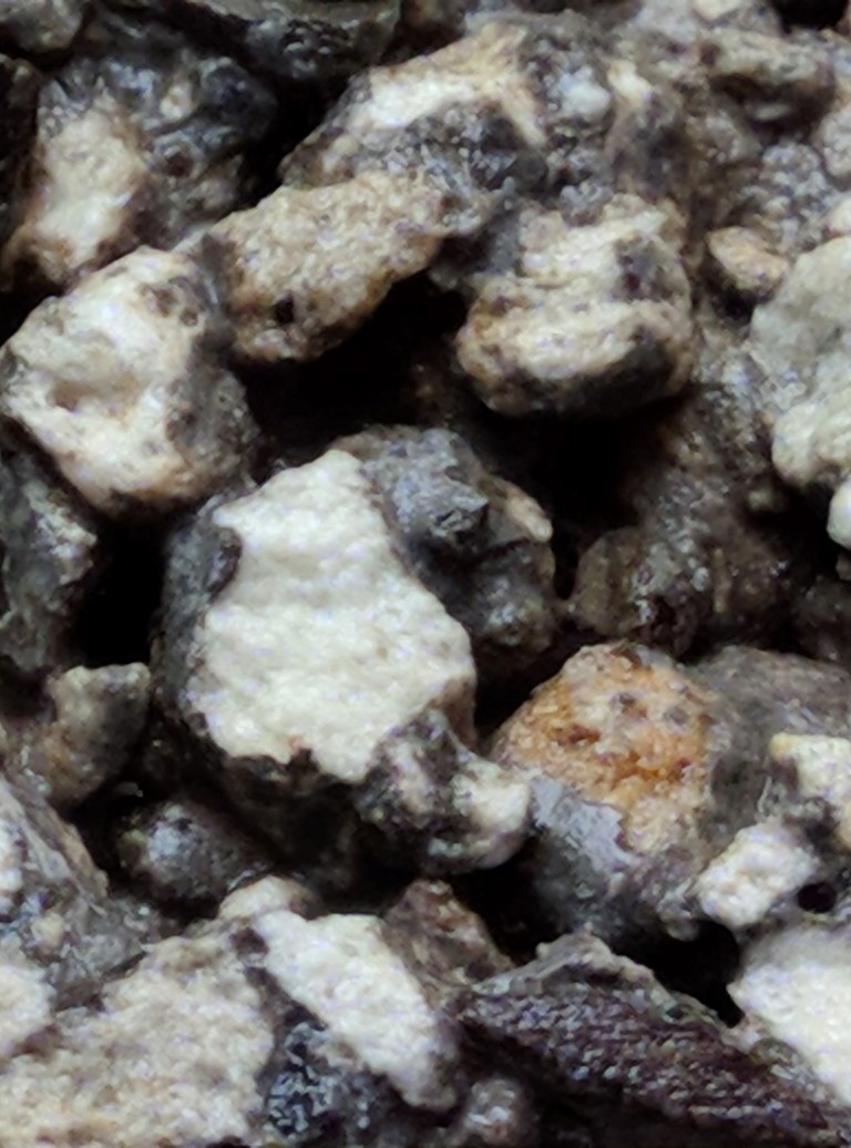

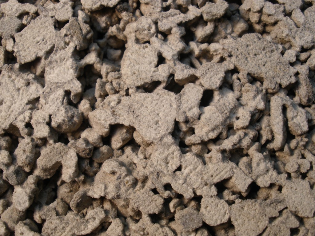

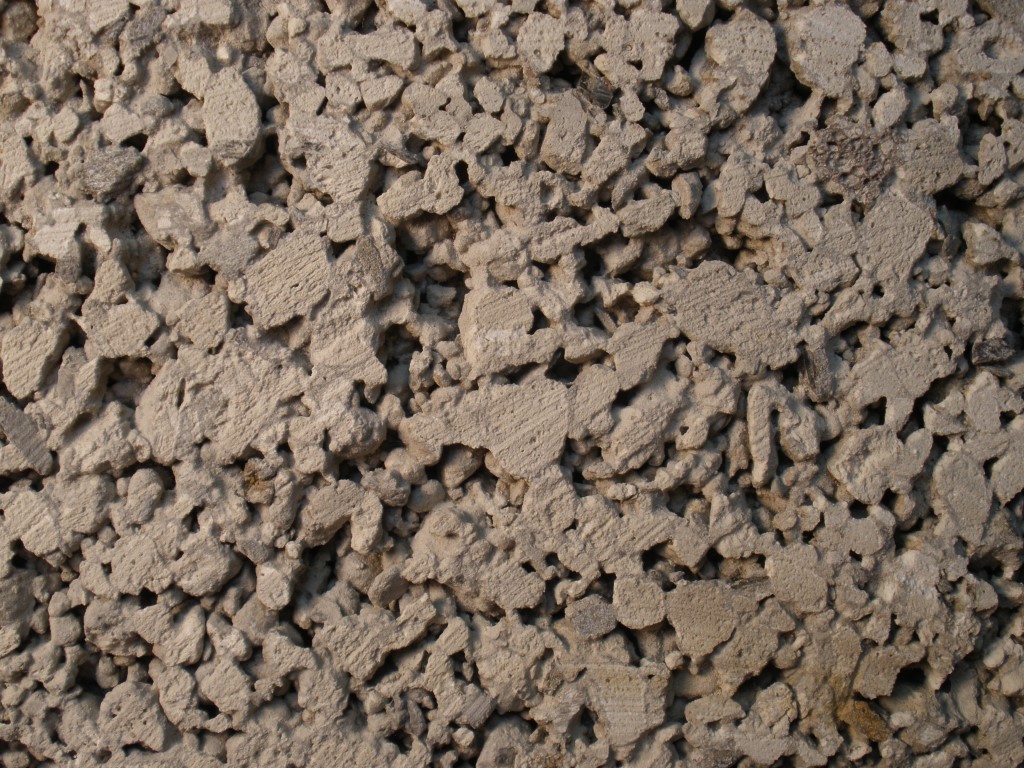

    Einen ganzen Stein habe ich leider nicht und kann auch (noch) keinen ausbrechen. Ich habe aber Bruchstücke (die einige Zeit im Garten lagen) mit der Diamanttrennscheibe eingeschnitten und aufgebrochen.
    Außerdem habe ich mit der Akkubohrmaschine ein 12er Loch mit Hartmetall besetztem Bohrer ohne Hammerwerk butterweich eingebohrt. Die Steine lassen sich auch mit einem Fuchschwanz (für Holz) einsägen. Da erscheint nichts glasig.
    In einer dünnen Plastiktüte schwimmen die Steine, ansonsten saugen sie wie ein Schwamm und gehen unter. Auch der Bohrstaub setzt sich in Wasser langsam ab.... (Naturbims saugt stärker als Hüttenbims und hat die geringere Dichte.)

    Also nach diesem Fotos, vor allem die gesägten gehe ich von Bims aus.

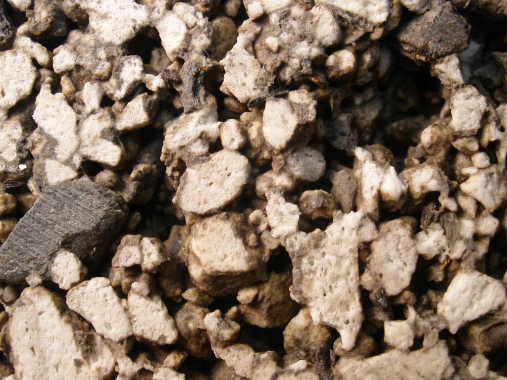

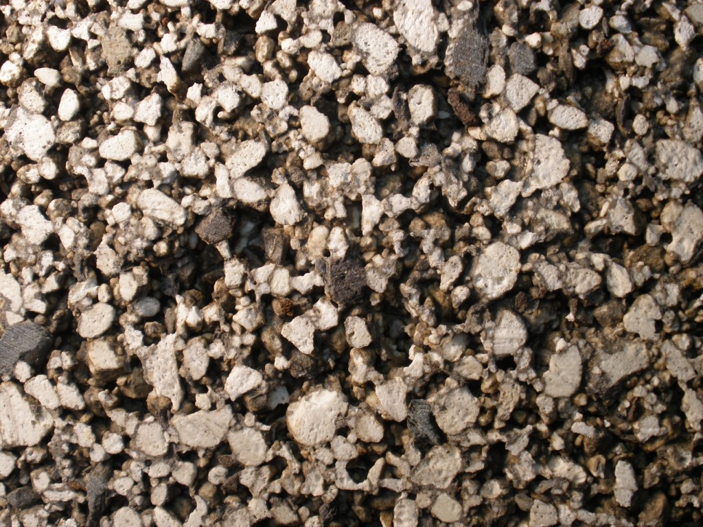

    Was sagst @11ant - Schlacke als Zuschlag sehe da nicht

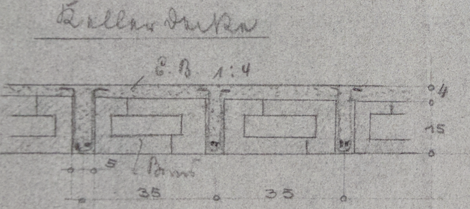

    heißt = "Deckenplatte" und bezieht sich auf die Berechnung der Bewehrungsrundeisen in den Rippen der Betondecken.
    Anscheinend sind für die Rippendecken mit Estrichbeton auch die L-Steine eingesetzt worden.
    ("Hierfür sind Rippendecken gemäß nebenstehender Skizze aus Doppel-L-Stein gewählt.")
    In der Übersetzung der Statik aus Sütterlin steht nmE "Mauerwerk Errichtung in BimS" und an anderer Stelle . "Auflager auf Schwemmstein"
