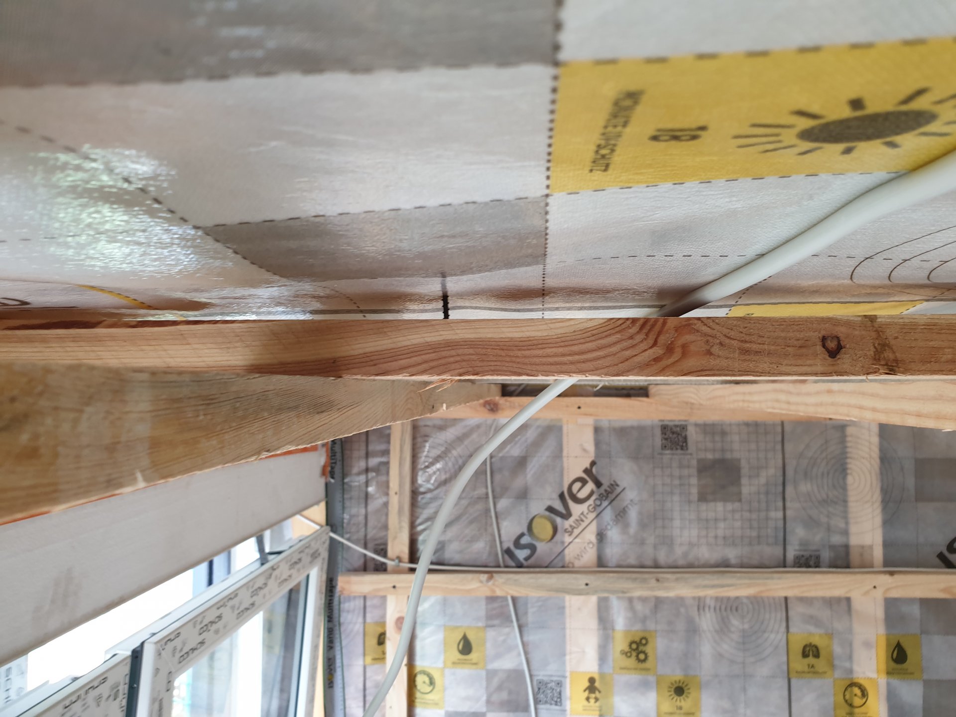

    Der Trockenbauer wird beim Test anwesend sein. Hätte gar keine Lust dem alles nochmal zu erläutern.
    Bin gespannt was bei solchen Durchdringungen im Test rauskommt: 20200801_133051.jpg

    Das Loch was die Schraube erzeugt fällt in den Bereich der Fehlertoleranz.
    Solange es nicht größer wird .:lock
    Bei der DB muss ich immer schmunzeln.
    Da sind Zielscheiben draufgedruckt:wow

    Kann man da nichts mehr reinschmieren/abkleben? Notfalls mache ich das selbst.

    schön wär's - dem Handwerker hab ich nach dem BD Test signalisiert, dass er nicht mehr zur Mängelbeseitigung kommen braucht und sich, bevor er gedenkt, sein Handwerk anderorts fortzusetzen, zumindest die Herstellervideos zur Velegung der Dampfbremse ansehen und sicherheitshalber, denn Gelesenes bleibt meistens länger hängen als Videos schauen, die DIN410827 zu lesen.
    Das Thema Bezahlung hat sich nach erheblicher Mängelfeststellung damit auch erledigt. Mein 50/50 Vorschlag war eigentlich noch viel zu human.

    Undichtigkeiten an jedem Anschluss zum Mauerwerk, nahezu jede Überlappung der Folien nicht abgedichtet, fehlende Schlaufenbildung, starke Faltenbildung (Folie wurde nie eingeschnitten), mangelhafte Verlwgung am Velux Fenster, Multitape an den Holzanschlüssen nur zu etwa 10% der Klebefläche aufgeklebt, die restlichen 90% auf der Folie etc...
    Ich gehe da ganz sachlich und freundlich mit um - immer schön lächeln. Denke nicht dass der TB in der Lage ist das mängelfrei auszubessern. Erwartungen managen: wie soll sowas denn anders weitergehen als die Geschäftsbeziehung zu beenden? Andernfalls verlieren beide, denn ich werde natürlich immer wieder einen Gutachter oder BD Experten kommen lassen, und direkt die Mängelanzeige per Anwalt zustellen.
    Das war angeblich der beste Mitarbeiter aus dem 30 Mann Betrieb. Besrimmt sind das alles tolle TB, aber Dampfbremse verlegen gehört definitiv nicht zu den Stärken. Das mache ich dann im Zweifelsfall selbst. TB kann er ja machen, DB definitiv nicht.
