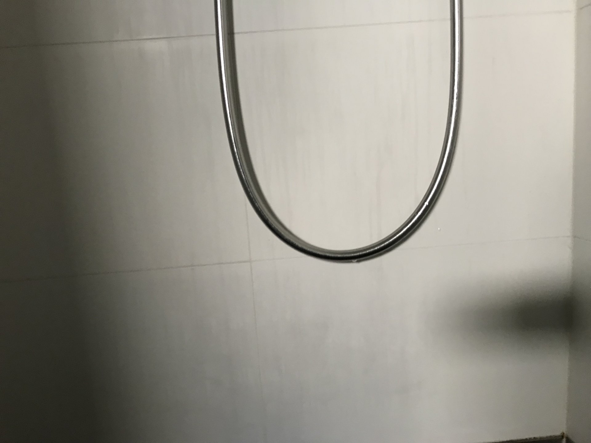

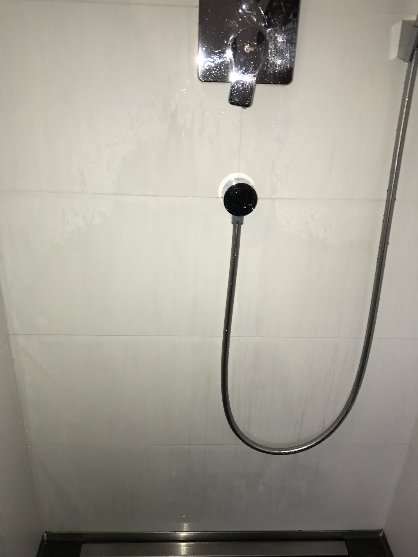

    Guten Tag zusammen, wende mnich hier an die Community, nachdem mein Fliesselnleger ratlos ist.
    Haus Baujahr 2011. Nachdem ein Wasserschaden wegen einer undichten Duschtasse auftrat,
    Wurde der Kram vor 2 Jahren rausgerissen und als begehbare Dusche umgebaut.
    Hinter den Fliessen sind abgedichtete Wediplatten, die meines Wissens noch zusätzlich mit Aufstrich
    abgedichtet wurden. Dahinter dann Ständerwand mit grüner Rigipsplatten.
    Wenn die Fliessen trocken sind, erkennt man leichte Schlieren auf der Oberfläche, wenn sie allerdings
    feucht werden, werden die Schlieren dunkel und sie bleiben auch deunkel, wenn die Oberfläche wieder abgewischt und getrocknet wurde ( linkes Bild noch nass, rechtes Bild abgetrocknet, 30 MIn. später ) . Wir haben geputzt und gewienert mit Essigreiniger, Zementschleierentferner, Aceton mit kaltem Wasser und mit Dampf...es schein, als od die Färbung hinter der
    gebrannten Schicht liegt ? Sieht halt echt doof aus... Der Fliessenleger meint, es könnte vom Duschreiniger kommen, der mal vielleicht vergessen und eingetrocknet sein könnte ? Aber das glaube ich eher nicht.
    Hat jemand eine Idee, was das ist ?

    Seltsam:
    Wenn sogar Säure mit PH 0 nichts mehr hilft.
    Dann rein mechansich mit Ceranfeld-Reiniger probieren.
    Ansonsten mit Scheiben-Politur auf Ceroxid-Basis (z.B. von Sonax)
    Aber nicht auf die Fugen applizieren.
    Die Mohsche Härte ist ausreichend - aber immer noch unter der der Fliesen.

    Danke,Ceranfeldreiniger, bvzw. Scheuermilch mit Mikrofasertuch und Schwingschleifer ohne Erfolg.
    Glaspolitur gerade bestellt, wird der nächste Versuch.
    Grundsätzlich : könnte ein eingetrockneter Reiniger (W5 von Lidl) echt die OBerfläche einer Fliesse beschädigen ?

    Dann bringt Scheibenpolitur auch nichts -....
    Der Bad-Reiniger ist so eingestellt (PH 1-2), das Fugen und v.a. Fliesen nicht angegriffen werden (Ausnahme Marmor-Fliesen - hatten wir auch schon)
    Kann mir dann nur vorstellen, das der sehr saure Zementschleier-Entferner (= Salzsäure, PH 0) die Fliesen-Glasierung angegriffen hat.

    Danke aber wir putzen ja unsere Dusche nicht mit Zementschleierentferner sondern mit ne Spray aus dem Lidl mit ZItronen- oder Essigsäure.
    Der Fliessenleger ist top Meisterbetrieb, denen hab ich auf die Finger geschaut, das war auch am Anfang nicht, das kam nach paar Monaten.
    Ich dachte zuerst, Silikon vom Shampoo usw...aber es ist wie verdammt !

    Es wäre durchaus hilfreich (für die optische Bewertung), wenn die Bilder "nass" und "nach 30 min" den selben Ausschnitt zeigen würden. So kann man keinen Unterschied von Bild 1 zu 2 erkennen.
    "Scharfe" Mittel sind nicht immer gut.
    Betrifft das alle Fliesen oder nur ein paar unterhalt der Armatur?

    Was ist an der Decke bzw. den Wänden gemacht worden ? Sieht aus als wenn ein Mineralischer Tiefgrund drauf ist, der löst die Ceramik der Fliesen an und den bekommt man auch nicht mehr weg. Könnte vom Maler verursacht worden sei wenn beim grundieren nicht richtig abgedeckt wurde.

    JA wollte grade sagen die gleichen Spuren hatte ich auch mal in einer Mietswohnung an den Fliesen vom Tiefengrund beim Streichen der Wände !

    Dann sollte man es mit einem Cerankochfeldreiniger (Rasierklinge) weg bekommen.
    Das Zeug ist sehr hartnäckig...

    Alkalischer Tiefgrund sollte eigentlich keine Probleme machen.
    Wie obig von mir schon beschrieben, sollte ein Ceranfeld-Reiniger (Paste, Flasche) Abhilfe schaffen.
