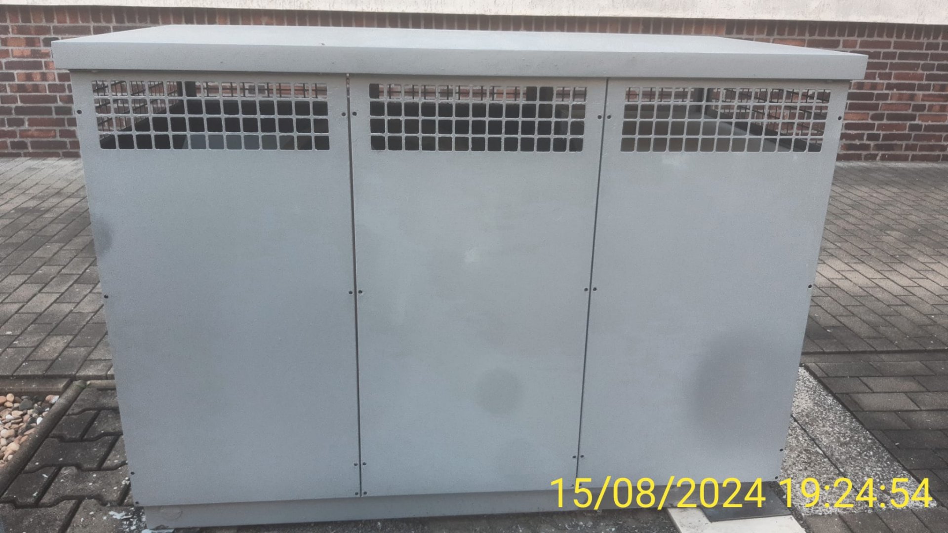

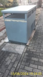

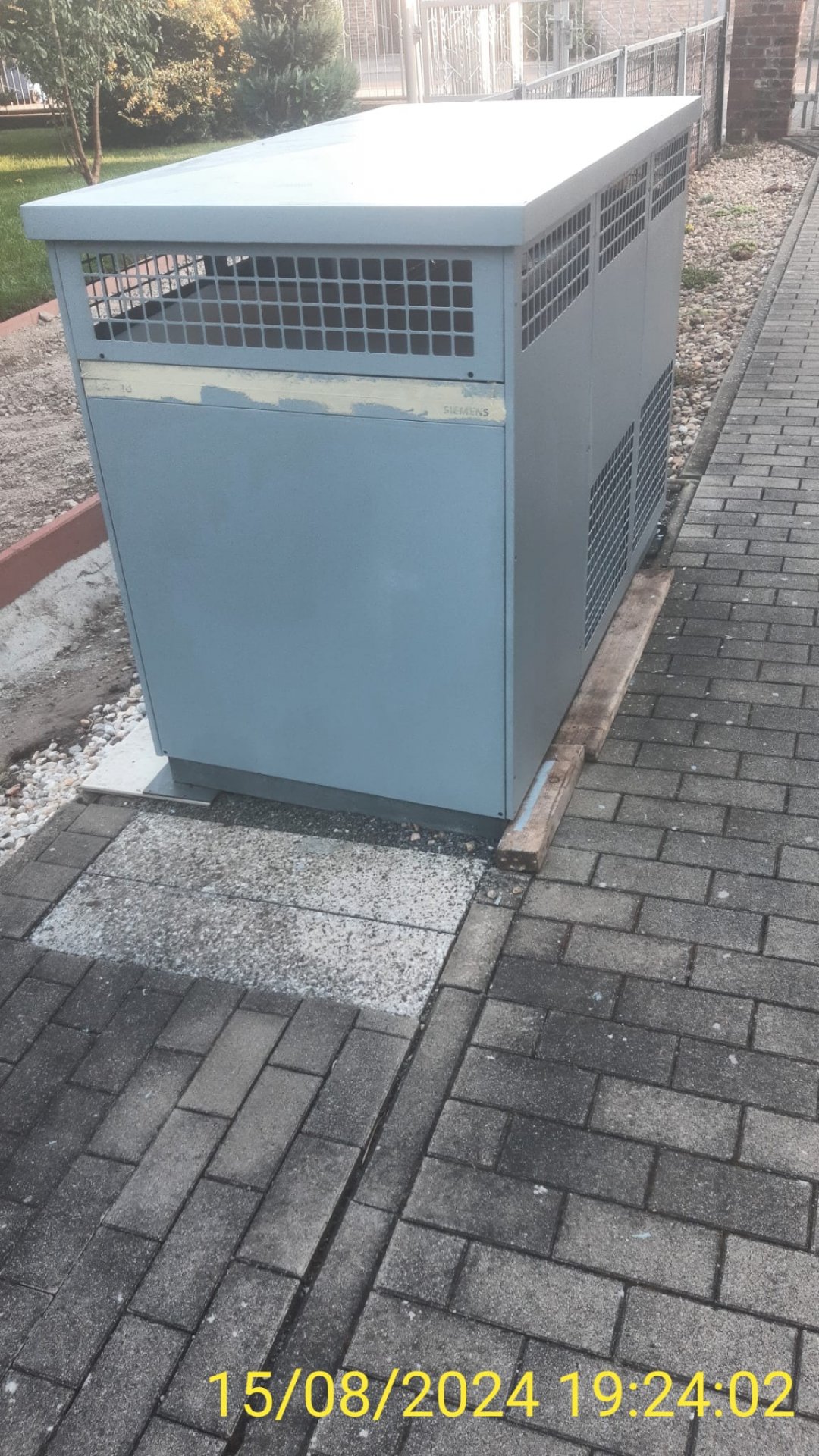

    Ich bin dabei mir die zweite Luftwasserwärmepumpe auszusuchen. Meine erste Wärmepumpe ist im
    Juli 2024 30 Jahre alt geworden. Im Februar 1997 war das erste und letzte Mal ein Monteur da. Meine
    Wärmepumpe ist die LA 13 von Siemens ,wenn ich mich richtig erinnre. 2857ca8f-fa40-4b7f-a6bd-b796517a8658.jpeg
