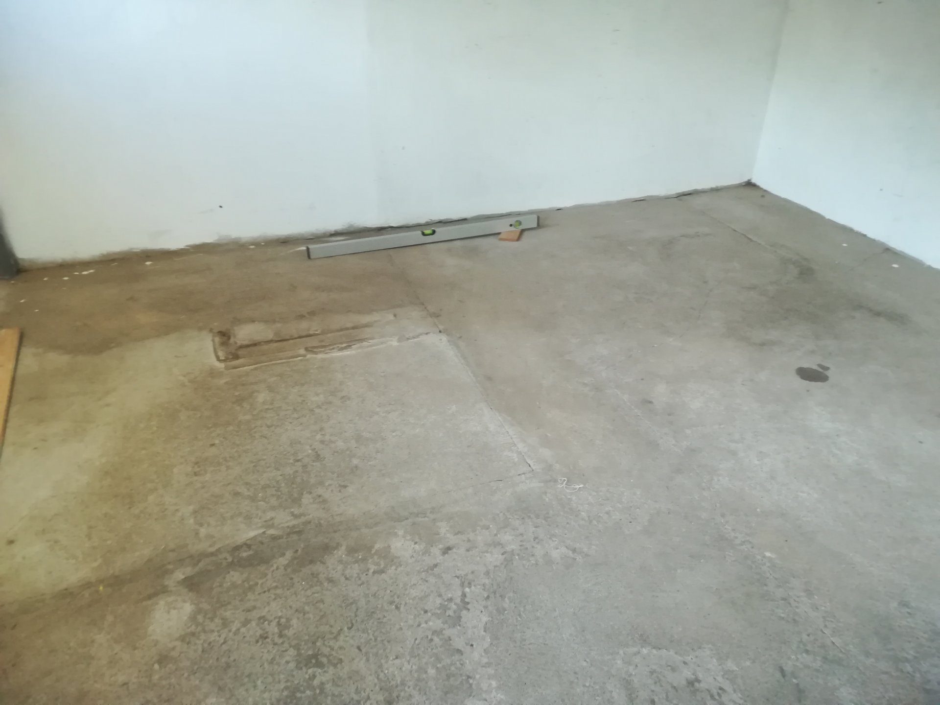

    Moin, moin,
    in einem ca 4x6 Meter freistehenden Häuschen soll eine Werkstatt entstehen. Der vorhandene Betonboden ist rissig und uneben. Ich möchte ihn mit Ausgleichsmasse auffüllen. Gibt es bestimmte Empfehlungen oder Don'ts bezüglich des Materials? Der Baumarkt im Nachbarort empfiehlt BS 25 von Strasser.
    Verstehe ich es richtig, dass der umlaufende Dämmstreifen lediglich der Trittschalldämmung dient? Dann könnte ich ihn auch gut weglassen. Nebenan ist nur ein Carport ...
    Oder verhindert der auch Reißen? Was muss ich noch beachten? Nach dem was ich mir bisher zusammengelesen habe: Grundieren, Zeug anmischen und verteilen, mit Stachelwalze entlüften - fertig.
    Muss ich anschließend noch irgendwas mit der Oberfläche anstellen (streichen oder so) - oder kann ich den Boden so nutzen?
    Ihr merkt - ich mache so etwas zum ersten Mal ...

    Der Randstreifen ist in deinem Fall unnötig. Die Risse würde ich vorher mit Gießharz verschließen und dann eine Faserverstärke Nivelliermasse verwenden. Nivellierspachtel wird sehr hart und könnte auch ohne weitere Behandlung genutzt werden, allerdings saugt der sehr stark so dass z.B Öle, Fette oder Farben sehr schnell aufgenommen und nur schwer zu entfernen sind. Deswegen dann besser mit einer Kunstharz Beschichtung oder ähnlichem versehen.

    Warum muss man die Risse vorher schließen? Ich dachte, die Ausgleichsmasse ist so flüssig, dass sie überall eindringt?

    Die Risse könnten sonst später erneut auftreten. In den Spalten entsteht keine ausreichende Verbindung durch die Spachtelmasse. Ist nicht gesagt dass es so kommt aber es kann passieren. Eine Dose Gießharz kostet nicht viel.

    Ah ok. Es sind nur feine Risse - reicht da das Gießharz allein oder muss das auch geklammert werden?

    Die Klammern sind immer dabei also ruhig verwenden.

    hast Du einen Tipp für die Oberflächenbeschichtung? Ich habe gelesen, Wasserglas soll gut sein - Du schriebst Kunstharz ... Ist das besser?
    Das Ziel ist ein strapazierfähiger, leicht zu reinigender Boden. Die Optik ist eher zweitrangig.

    Da kann @Manufact bessere Ratschläge geben. Kunstharzbeschichtung war ein Beispiel.

    Wir nehmen 2K Epoxy Beschichtung.
