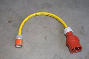

    Was ist das? Was hat das für einen Sinn? Ist so gekauft worden vor vielen Jahren, keine Ahnung was das soll...

    Hihi ... das issn Adapter. Hab ich auch einen. So allerdings nicht zulässig. Ich benutze den um den Strom in den Garten zu bringen. Ich nehm da die 75m 32A Verlängerung. An der anderen Seite kommt ähnliches (32A --> Schuko) dran und fertig. Verringert die Verlustleistung (besser: Spannungsabfall - der Häcksler reagiert da empfindlich). Mein Elektriker wollte das Dingens letzthin schonmal einziehen. Ich musste ihm drohen.
    An die lieben DIYer: NICHT MACHEN!!

    Ist doch klar: Das ist ein Phasen-Verdreifacher und Spannungsverstärker! Wenn Du mal eine Maschine betreiben musst die 3-Phasen-Drehstrom (400V) benötigt, aber nur eine passende Schukosteckdose mit 230V in der Nähe ist, dann nimm einfach diesen Adapter :bierchen:

    Könnte Zubehör von einen Schweißgerät sein.
    Ist aber - wie schon beschrieben - fragwürdig.
    Allerdings (im Gegensatz zum umgekehrten Adapter) nicht direkt gefährlich.
    Führt höchstens zu Geräteschäden, nicht aber zu Personenschäden...
    Sonderlich alt ist das Ding aber nicht (denn diese Stecker- und Kupplungsversionen mit konzentrischer Zugentlastung gibt es erst wenige Jahre).

    CEE Messadapterleitung mal googeln.

    Könnte auch sein. Die haben aber in der Regel nur Fachleute.
    Zur deren Erkennung hilft aber nicht Google, sondern messen oder aufschrauben (andere Innenverdrahtung).

    Ja,Juius,
    Ich kopiere mal hier ohne den Verkaufsladen zu nennen.
    "Überblick
    Passend für VDE 0701/0702 Prüfgerät ST 710, ST 720, ST 750
    Messadapter für dreiphasige Verbraucher (passiv)
    Beschreibung
    Keine Beschreibung vorhanden.
    Eigenschaften
    Messadapter für dreiphasige Verbraucher (passiv, ohne netzspannungsabhängige Schalteinrichtungen) zur Messung RPE, RISO und IEA. 16 A CEE-Kupplung, 5-polig - 16 A Schutzkontaktstecker
    Stichwörter
    Be...., 044122, CEE-Schuko 16 A, Adapter, Messadapter, Prüfadapter, zubehör, ersatzteil, VDE 0701/0702 Prüfgerät ST 710, ST 720, ST 750 "

    Genau so isses. Für die Messung des Schutzleiterwiderstands und Isolationswiderstands an dreiphasigen Verbrauchern. Dazu sind die 3 Außenleiter gebrückt.
    Das Teil hat für die Praxis ansonsten keinen Nährwert.

    klär mich mal auf. Was soll an der umgekehren Version (400v Stecker. 230 V Muffe) gefährlich sein?
    Gibts in vielen Varianten als Stromverteiler ....

    Klar kann man aus 3x400V 3x230V basteln-
    Nur ist die N-Klemme im CEE nur für einen Leiter ausgelegt- mehrfachklemmungen sind somit nicht zulässig.
