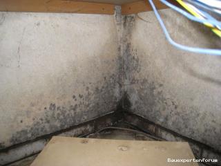

    Ansonsten Keller auf Dichtigkeit überprüfen und hinter die Küchenschränke gucken http://www.bauexpertenforum.de/imagehosting/thum_1371248b998d4e214e.jpg
    Wg. sowas z.B..
