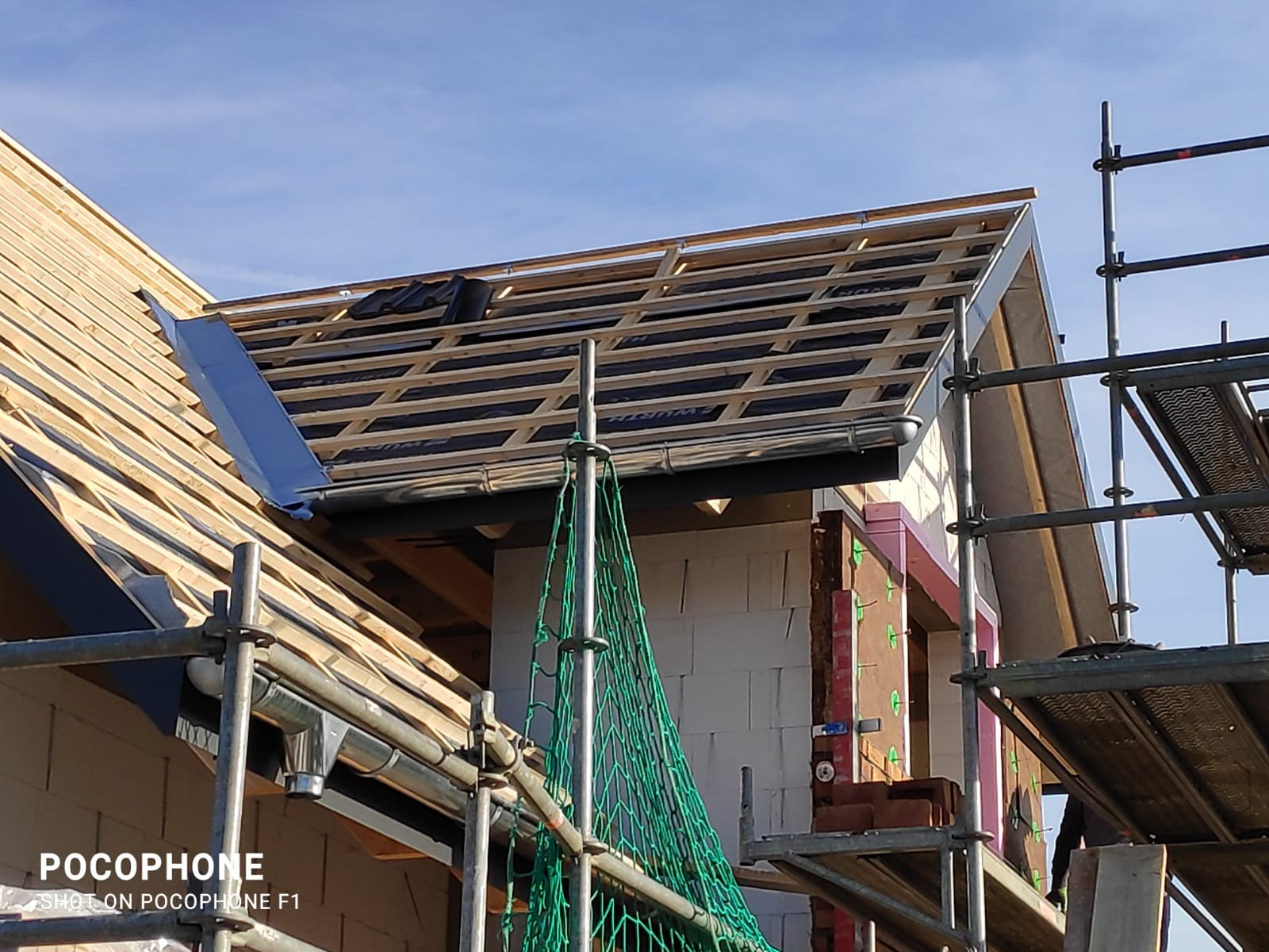

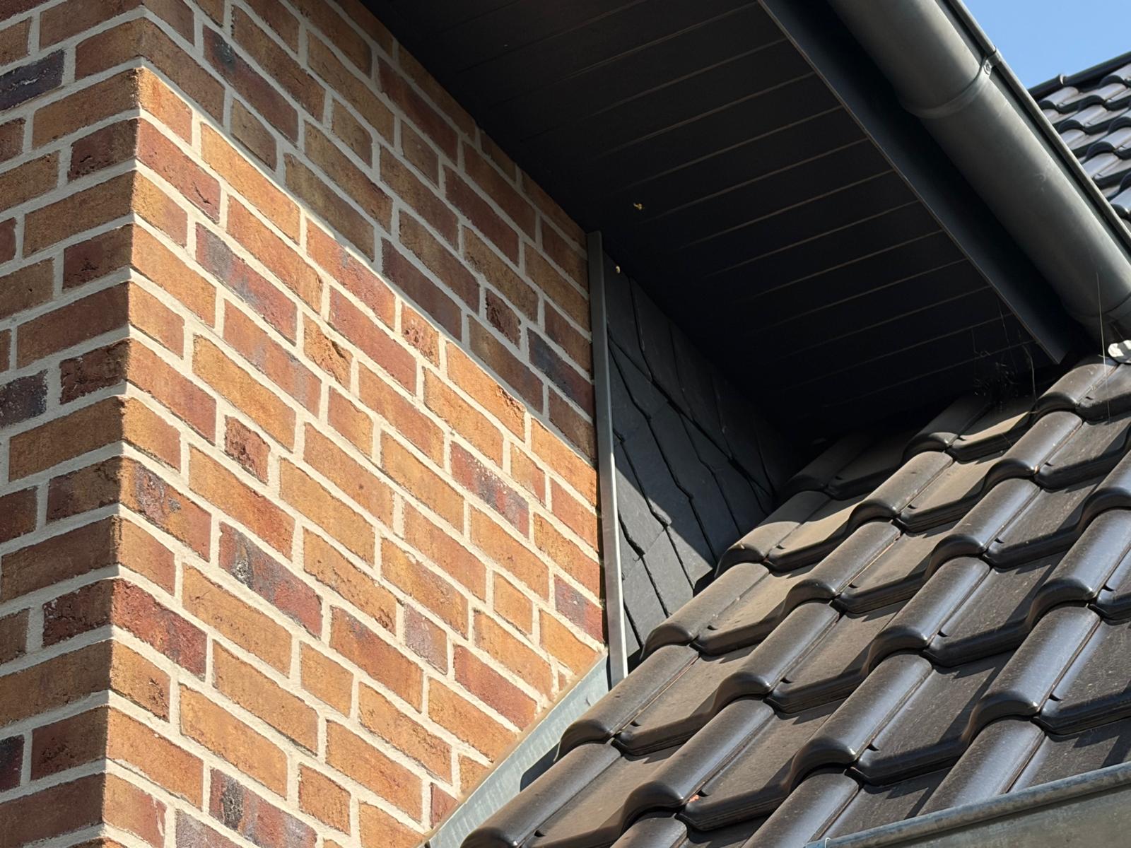

    Moin zusammen,
    bei uns haben sich am Seitengiebel unsere 2023 Neubaus Wespen am Übergang zwischen Klinkerfassade und Schieferplatten (Bild 1) eingenistet. Wir haben keine Idee wie ernst die Lage ist, was wir machen sollen wie zeitlich dringend der Handlungsbedarf ist. Jahreszeitmäßig sind wir jetzt in der Hochphase der Wespen-Aktivität. Wahrscheinlich toben die sich gerade schön in der Dämmung aus.
    Über Ideen und Meinungen wäre ich echt dankbar.

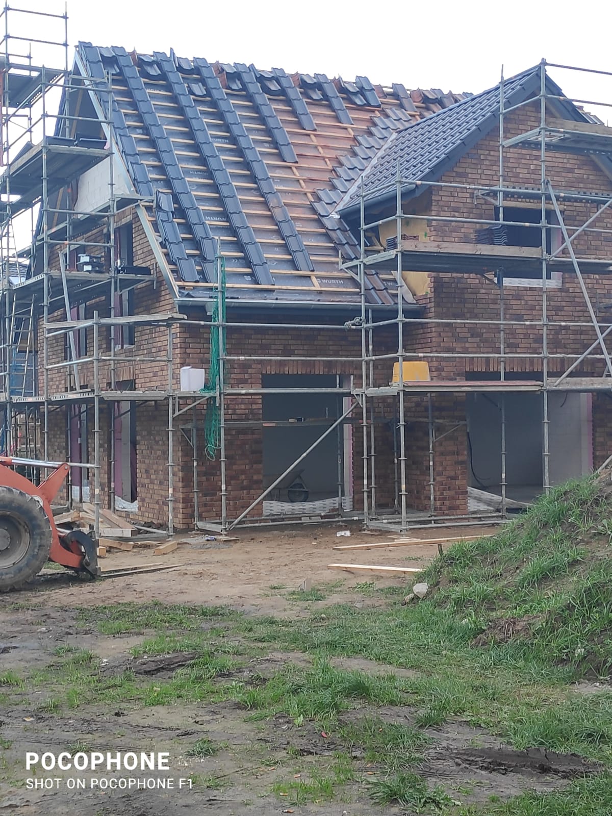

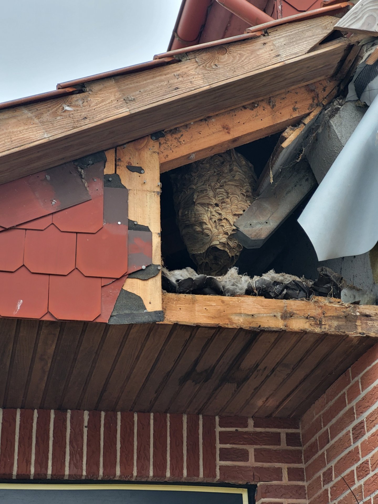

    Hier noch zwei Bilder aus der Bauphase, wie es hinter der Verkleidung aussieht.

    Mit der Natur gibt es so gut wie keine ernsten Lagen. That’s life.
    Lass sie noch ein paar Wochen wohnen und das war es.
    Willst du das aus irgendwelchen Gründen nicht, hol einen Schädlingsbekämpfer.

    Nö. Was sollen die da "austoben"? Die haben da ein Loch und eine "Höhle" gefunden, in der sie ihren Bau schön geschützt errichten können.
    Die machen weder Dreck, noch würde ich erwarten, dass die da irgendeinen Schaden anrichten.
    Anders sieht es bei Hornissen aus. Da muss man sich um die Ausscheidungen aus dem Nest kümmern um Schäden vorzubeugen. Aber auch das ist kein Problem. .

    Ein Gebäude "instektensicher" zu machen ist quasi unmöglich. Alleine auf dem Dach hast du sicherlich mind. 28753 Möglichkeiten wo die Tierchen rein können.
    Lass sie in Ruhe, die machen in der Regel auch nichts. In ein paar Wochen hat sich das Thema eh erledigt.

    Das mit den Hornissen würde ich auch interessieren. Was ich bei der Internetsuche gefunden habe, ist dass eigentlich die Hornissen die "unproblematischen" sind, weil sie kleine Nester machen und nicht an die Dämmung gehen. Bei Wespen hingegen soll das anders sein und da habe ich auch mal aus dem Bekanntenkreis einen Fall gehört, wo es sehr teuer wurde, als die Wespen sich in deren Dachboden eingenistet haben. Daher unsere Verunsicherung.
    Und wir wissen auch nicht, wieviel "Gefährdungspotenzial" bei diesem speziellen Übergangspunkt zwischen Klinker und der Schieferverkleidung in unserem Giebel ausgeht, ob sie da irgendwo leicht an die Dämmung kommen (wollen).

    Hornissennester sind schnell Fußball- bis Einkauftütengroß. Wir hatten selbst mal eins unterm Dach, dass ziemlich genau das Format einer großen Papier-Einkaufstüte hatte.
    Hornissen verspeisen eine ziemlich große Anzahl Insekten in ihrem Bau/Nest. Die resultierenden Ausscheidungen werden schön säuberlich um unteren Ende aus einer Öffnung aus dem Nest herausbefördert. Dementsprechend bildet sich unter dem Nest ein ziemlich stattllicher Kothaufen mit entsprächenden Auswirkungen.
    Bei uns im Altbau hat diese Hinterlassenschaft ziemlich hässliche Spuren an der Decke hinterlassen, das Nest hing über einer Schilfrohr + Gipsputz-Decke.
    Lässt sich aber einfach vermeiden, in dem man einen alten Metalltopf unter das Nest stellt. Da das Nest nach unten wächst, lässt sich damit auch die Größenausdehnung des Nestes "begrenzen". Diese Maßnahme hab ich erfolgreich im sanierten Gebäudeteil angewandt, nachdem ich eine klitzekleine Öffnung in der Nagelbinderkonstruktion übersehen hatte und dort dann ein Nest entstanden ist.
    Allerdings muss man die Sache gut beobachten, denn einen Topf würde ich nicht mehr unters Nest stellen, wenn das Nest schon mehrere 100 Tiere groß ist ;-)
