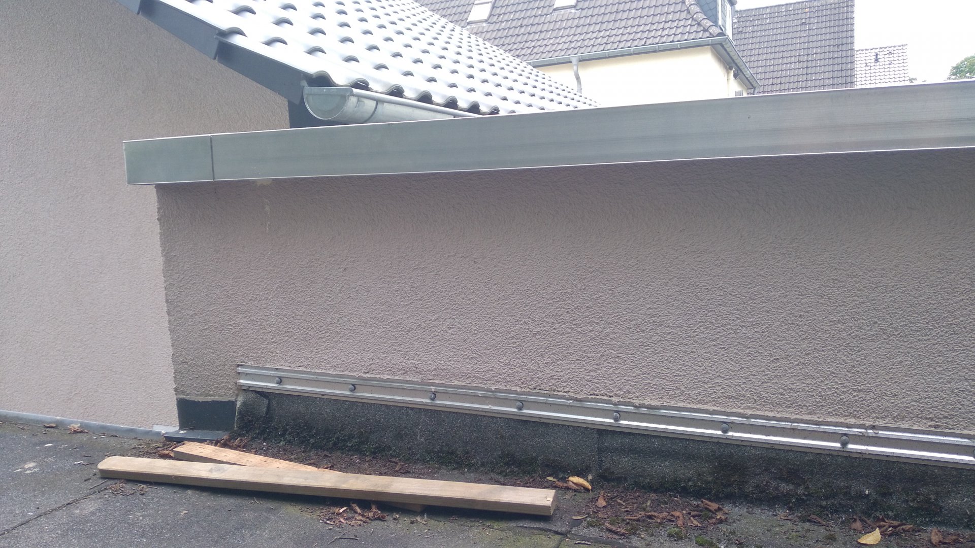

    Hallo zusammen

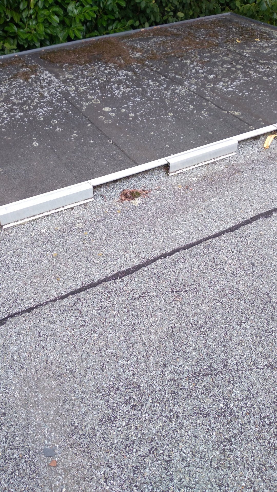

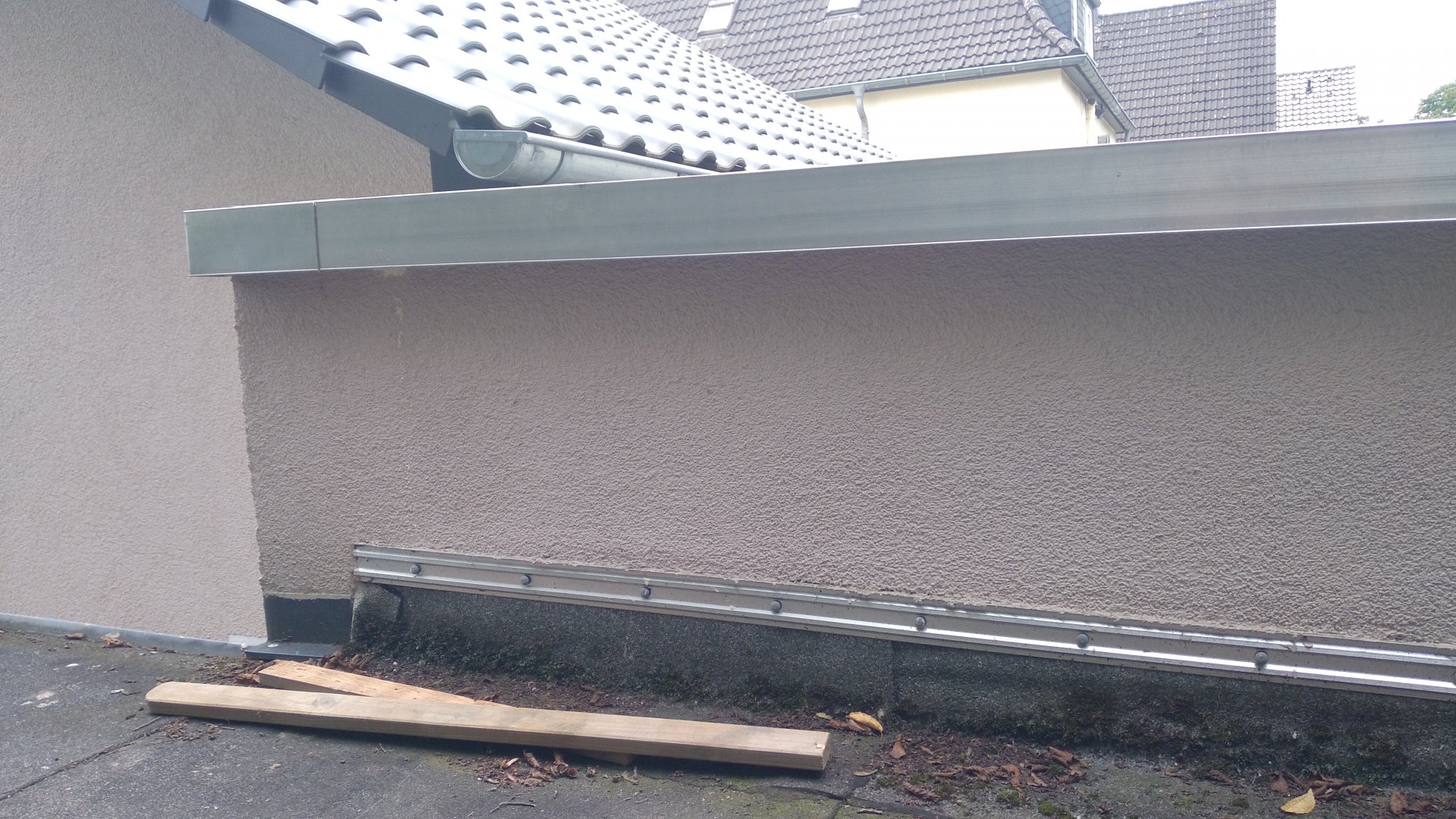

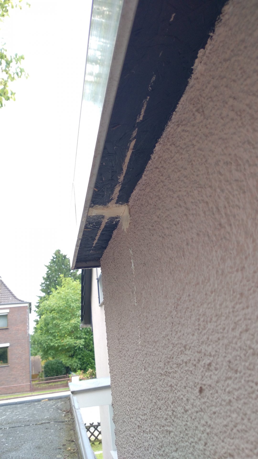

    wir haben einen Anbau aus Leichtbeton und das Flachdach ist mit "Styropor" gedämmt. Am Rand ist eine silberne Leiste die die Dachpappe abschließt und ca. 4cm breiter als die Hauswand herum absteht. Siehe Bilder 1+2.

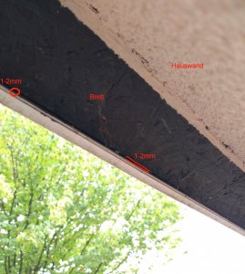

    Wenn man von unten hinter an diese Leiste schaut, sieht man angestrichene Bretter.

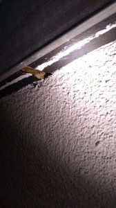

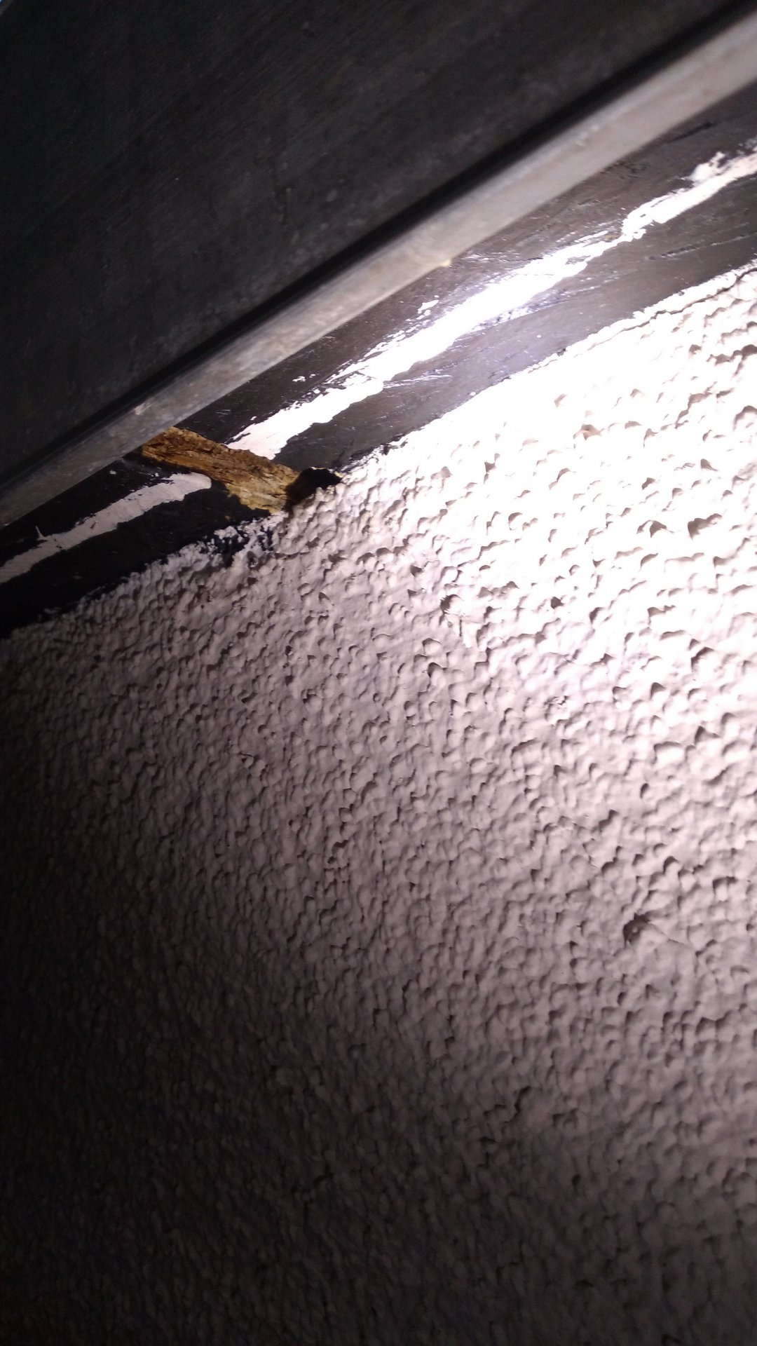

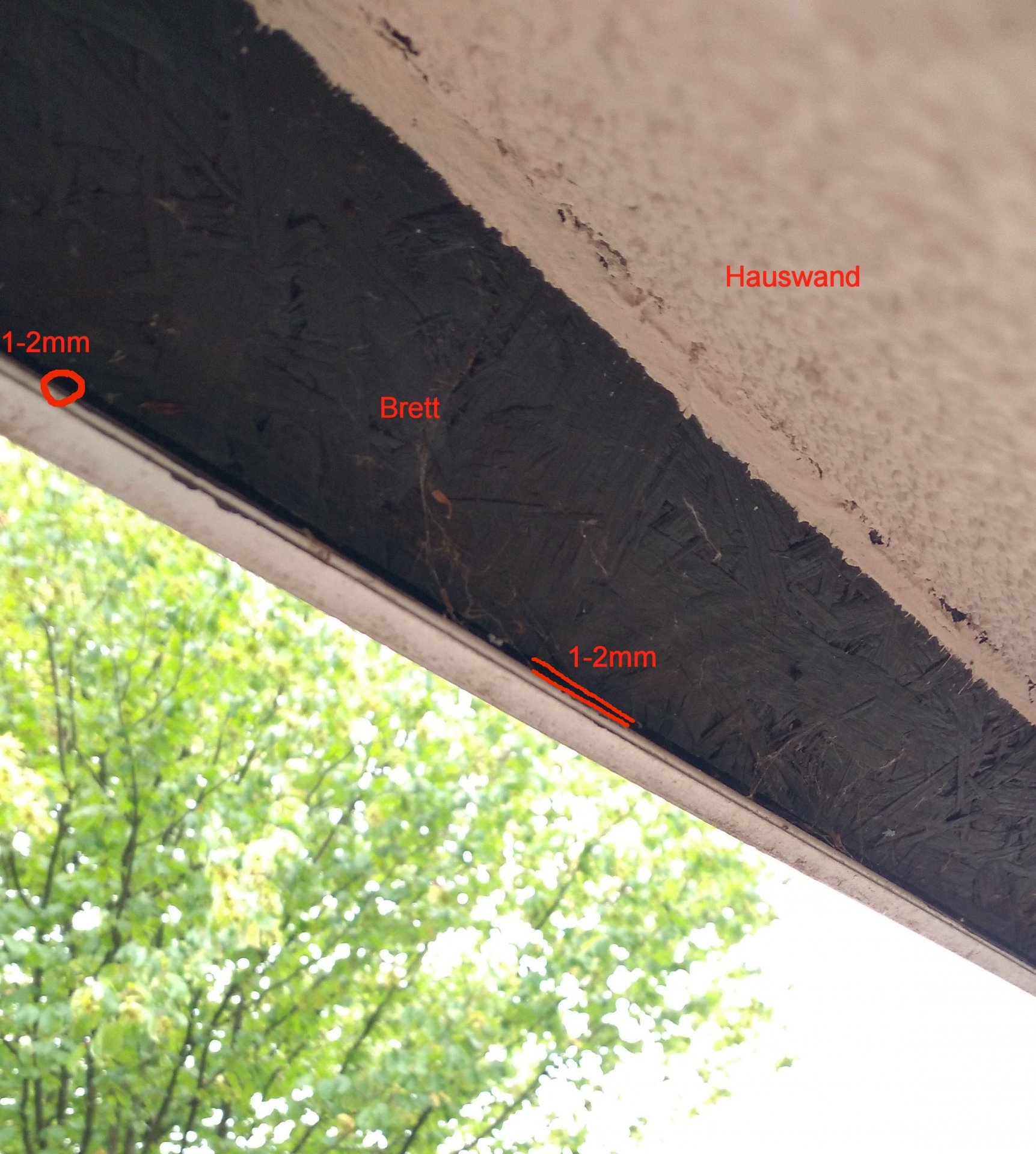

    Nun haben wir entdeckt dass Wespen an einer Stelle rein- und rausfliegen. Das ist ein ca. 1,5 cm großes Loch in dem Holzbrett nach innen und es wurde auch oben ein Einflugschneise reingefuttert von ca. 3 cm. Siehe Bild 3.
    Ich habe nach Rücksprache mit der Dach- und Fassadenfirma in das Loch eine Dose Wespen-Nest-Gel gesprüht und danach das Loch mit Bauschaum ausgefüllt. Während die Gel Dose problemlos komplett reinlief, kam der Bauschaum sehr schnell schon rausgequollen.

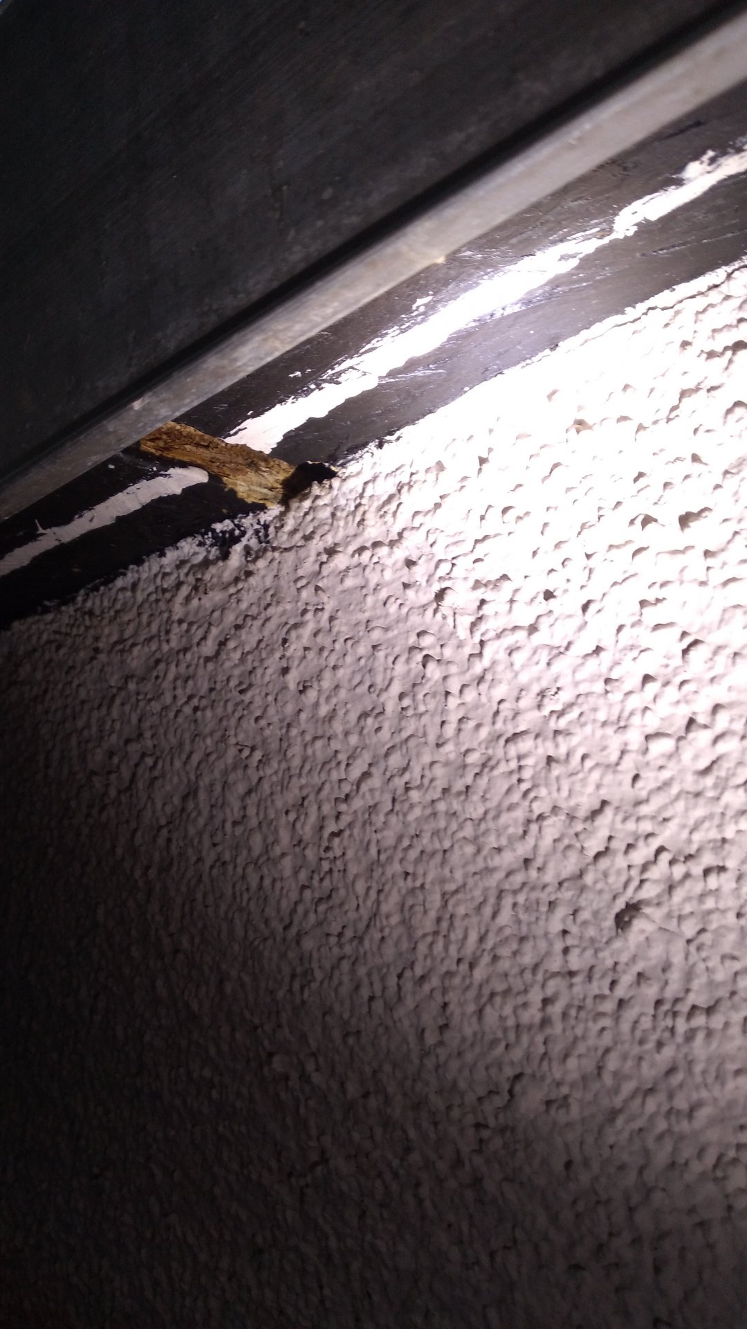

    Die Wespen sind aber noch immer da und fliegen meist an der Fassade herum und gehen an der Fassade herum und klettern an hoch ans Brett. An den Bauschaum gehen sie nicht, aber manchmal meine ich kommen auch "neue" Wespen aus dem Dach heraus und fliegen weg. Styropor o. ä. habe ich nicht nicht entdeckt dass entfernt wird. Ich habe die Befürchtung, dass sie nicht mehr das Holz anknabbern sondern Ritzen zwischen dem Ende der Bretter und den Anschlussleisten gefunden haben, sie Bild 5.
    Und nun unsere größtes Problem. Wenn man da oben an der Fassade ist, hört man es knistern noch wenn man 1m entfernt steht. Wenn ich es orten müsste wäre es leider 50cm weiter rechts von dem Loch. Loch öffnen und nochmal Wespen-Gel rein würde auch kaum ausreichen?
    Wer wäre da ein kompetenzer Ansprechpartner, die Dachdecker/Fassaden-Firma oder ein Kammerjäger? Sollten wir das Loch wieder aufmachen?
    Kann uns jemand helfen wie man vorgehen sollte, danke!

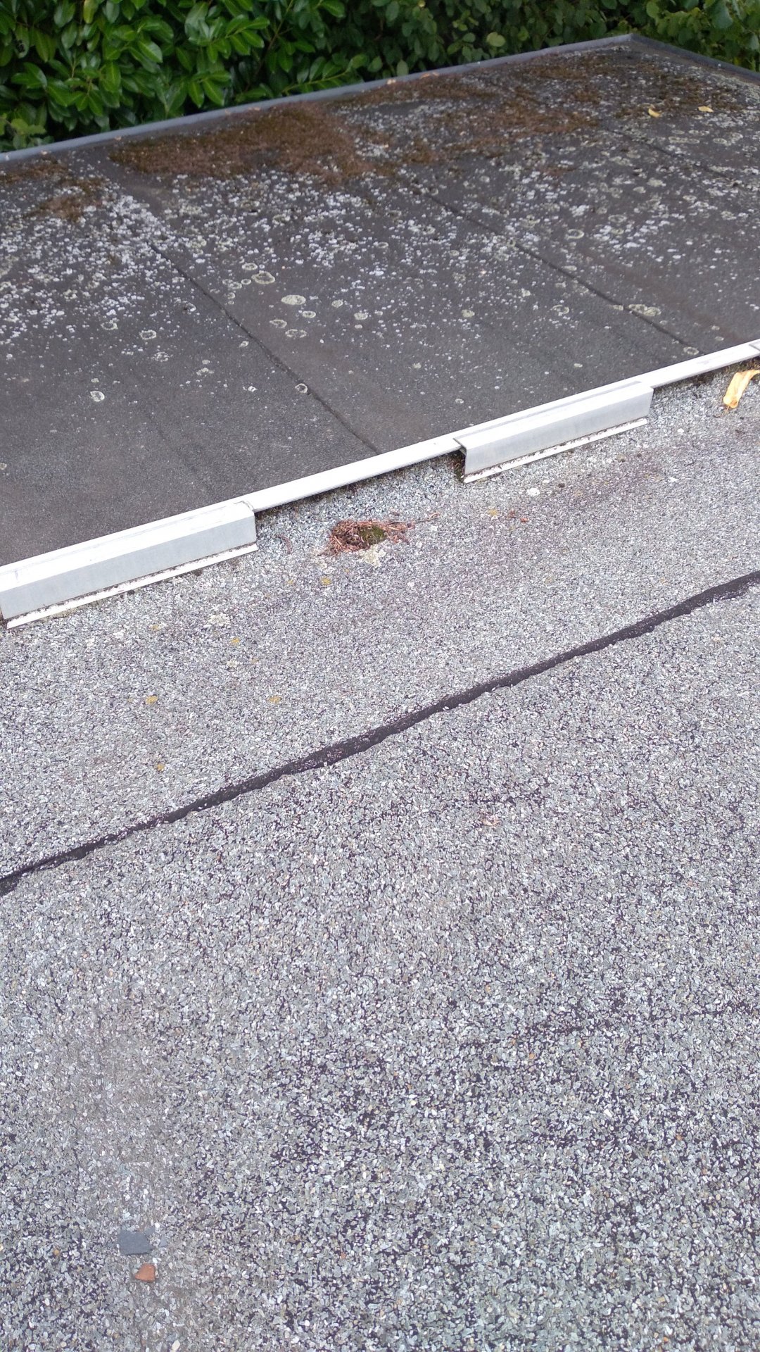

    Gelassenheit, der Schaden ist schon entstanden und wird vermutlich nicht viel größer. Wespen stehen unter Naturschutz.
    8 Woche warten, dann ist das Volk abgestorben und die Königinnen verlassen das Nest, im Moment hat das Nest eh fast seine maximale Ausdehnung erreicht. Dann die Fassadendämmung vorsichtig öffnen und ggf mit Ednoskopkamera den Schaden begutachten. Die Fehlstellen ergänzen und neu verputzen, den Überstand ca. 1-2cm weiter abhängen und mit einer Schichtstoffplatte fugenlos und wespensicher (ggf. mit PVC Anschlußprofil) zum WDV bekleiden. Wespen besiedeln niemals erneut ein altes Nest.
    Ich würde zudem vermuten, daß die Wespen eher in einem freien Bereich im Sparrenfeld sind, weniger im Styropor vom WDV, aber das kann man so aus der Ferne natürlich schlecht mit völliger Gewissheit einschätzen.

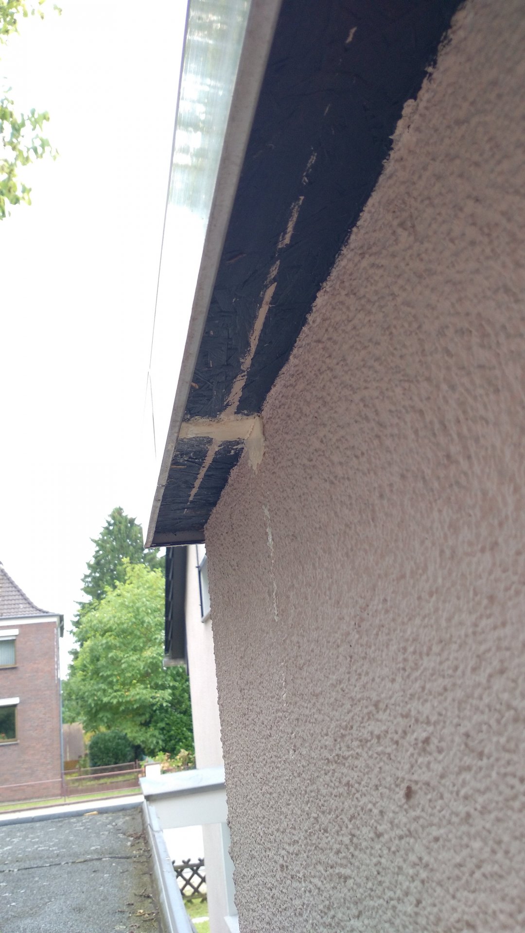

    Da hier zuerst von Gelassenheit und 8 Wochen warten geschrieben wurde, war ich ein paar Tage nicht da und habe eben doch noch einmal einen Blick geworden. Leider haben die Viecher nun ca. 3 Meter weiter ein neues Loch gefressen. Das werde ich jetzt aber nicht verschließen und hoffe, dass sie nun wieder glücklich rein- und rausfliegen können und dafür nicht weiter versuchen müssen sich von innen nach außen zu fressen. Gleichzeitig hoffe ich dass sie mit ihrem Nest zufrieden sind und es nicht Tag für Tag vergrößern.
    Ich habe einen Kammerjäger konktaktiert und lasse es mal einschätzen, ob so eine Pulverisierung möglich wäre. Klar das sind keine Schädlinge, aber ich kenne den Dachaufbau nicht und weiß auch nicht wie gierig die sind.
    Die Staubsaugeridee funktioniert ja nur wenn die alle direkt hinter dem Loch sind und daran habe ich so meine Zweifel. Gerade die Wespen die nach dem Bauschaum noch innen herumgeknistert haben, werde ich ja nicht ausaugen können.

    DIe Wespen hatten nach ca. 2 Tagen ein neues kleines Loch gegraben und sind dann von da rein und raus geflogen. Der ganze Bereich erstreckte sich über gut 1,5m zwischem 1. großen verschlossenen Loch, dann 0,5m das Knistern / Nest? und dann 1,0m neues Loch.
    Der Kammerjäger hat am Telefon dann erstmal gesagt dass das Loch schließen mit Bauschaum ein Riesenfehler war. Ich habe es dann Abends wieder aufgepuhlt.
    Als er am nächsten Tag kam hat er gesagt dass man bei nur einem Loch gut das weiße Pulver reinschießen kann. In unserem Fall hätte er Schaum empfohlen, hat aber gesagt dass das Pulver / da es nun ein neues aktives Loch gibt auch klappen kann. Wir haben uns dann auf einen Preis geeinigt und er hat mit dem Pulver in beide Löcher gepustet (mit Art Blasebalk keine Pistole) und auch in Ritzen an verschiedenen Stellen.
    Am nächsten Tag und seitdem sind die Wespen weg. Ich habe dann nach 2 Tagen die beiden Löcher mit Bauschaum verschlossen und das Thema Wespen ist erledigt. Ich glaube ich lasse es auch erstmal so und schaue was im nächsten Jahr passiert. Denn wenn ab jetzt jedes Jahr Wespen dahin kommen, wäre es ja ärgerlich wenn wir nun das Dach/die Dämmung aufreissen. Er sagte auch dass er vermutet dass die zwischen Holzbrettern sind. Vielleicht frage ich auch mal den Dachdecker nach dem genauen Aufbau. Hat noch jemand Tipps oder Kommentare? Danke :)
