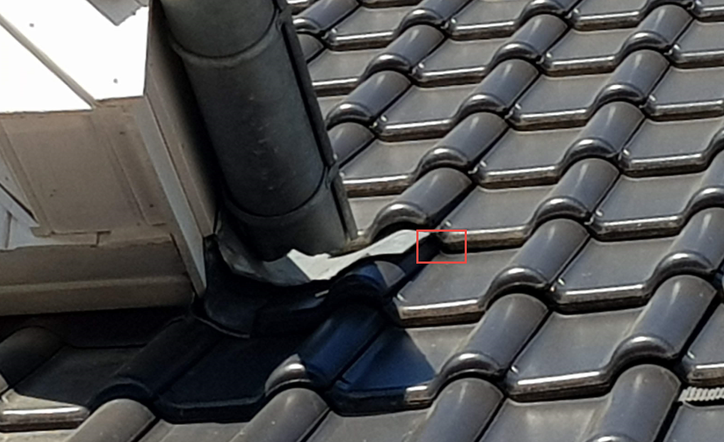

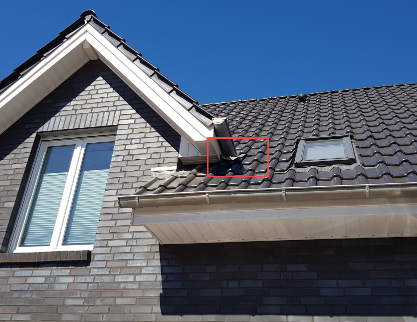

    Hallo, in unserem neubau habe ich heute entdeckt, das wir ein Wespennest unter den Dachpfannen haben.
    Die Frage die ich mir nun stelle ist, ob die Baufirma dafür haftbar gemacht werden kann, da an der Stelle ein Blech verarbeitet wurde, das wohl nicht richtig abgeschlossen ist. Siehe Bilder:
    Was meint ihr?
    Gruß, Michael

    Die Anschlussstelle sollte nachgearbeitet werden, unabhängig von Wespen.
    Ist durch den Wespenbefall ein Schaden entstanden ?

    Das an der Traufe ist kein Insektenschutzgitter!!! bei einer Lochgröße von 6mm brauchen Insekten nicht mal bremsen beim durchfliegen. Das ist bestenfalls ein Vogelschutzgitter!!!

    Denke ich auch so .
    Dann kann man auch direkt mal nachfragen ,welchen Sinn das " Schwallblech " bewirken soll.
    Und warum eine Lücke zwischen Blech und Dachstein sein muss!
    Hier sollte nochmal nachgebessert werden.
    Ich vermute mal das es ein Leitblech ist und das Regenwasser in Richtung Rinne ableiten soll und nicht in Richtung der Fassade .

    Ortgangblech am Dachüberstand ...

    Und ich dachte, daß das Blech bei Extrem-Regen das Wasser von der Gaube/Zwerghaus unter die Pfannen leiten soll. ;)
    Nee, mal im Ernst. Die Wespen wären nicht mein Problem, aber wenn da aus der Rinne das Wasser richtig gegen die Dachpfannen schießt, kann ich mir nicht vorstellen, daß das dicht ist. :confused:
