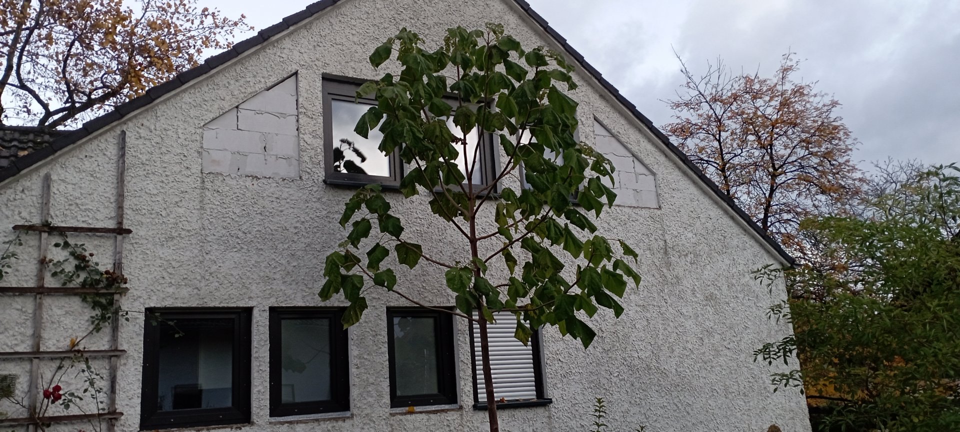

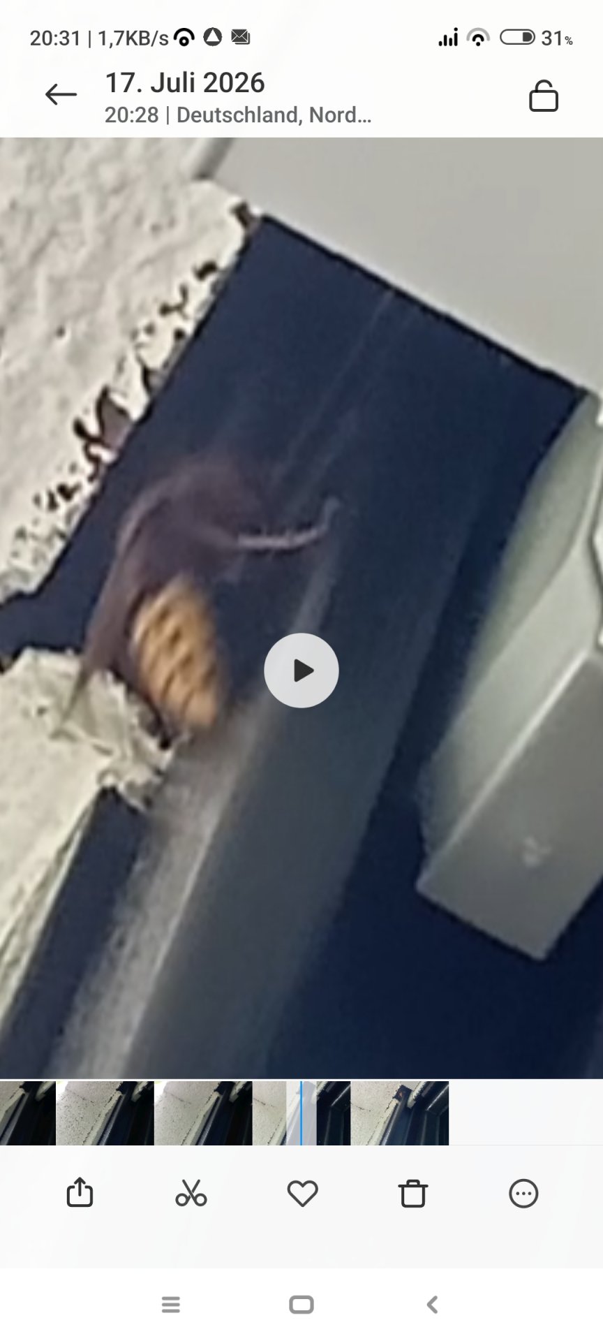

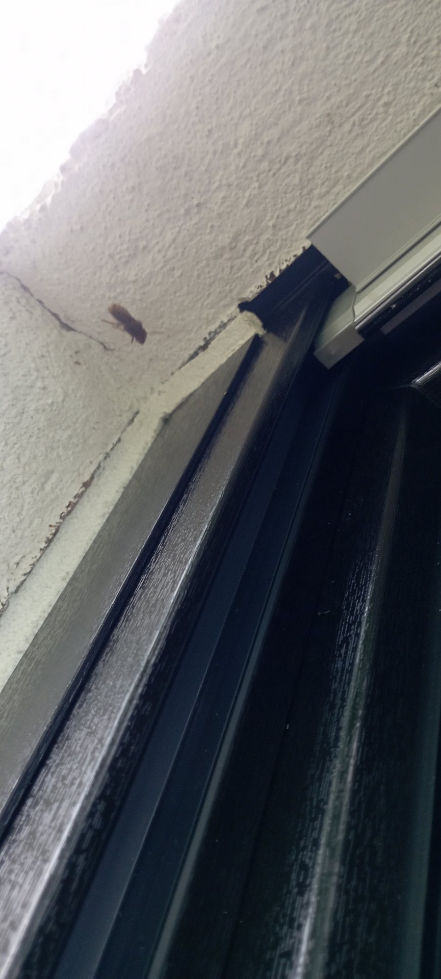

    Wir haben im Oktober neue Fenster bekommen. Der Rolladenkasten ist fest auf dem Fenster montiert. Jetzt fliegen an der Ecke Wespen ein und aus.
    Frage zum Foto? Ist das alles so fachgerecht gemacht worden? Ist die obere Fugenversiegelung IMG_20260717_202804.jpg Screenshot_2026-07-17-20-31-20-274_com.miui.gallery.jpg IMG_20260717_202804.jpg Screenshot_2026-07-17-20-31-20-274_com.miui.gallery.jpg nicht zu kurz?

    Fliegen die in den Kasten oder in die Fuge zwischen Kasten und Mauerwerk?
    Wenn zwischen Kasten und Mauerwerk….wurde die Verschlossen oder ist die auf ganzen Länge offen?

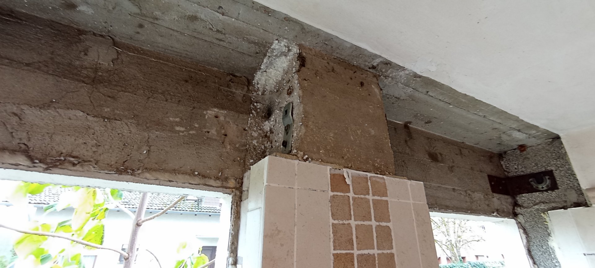

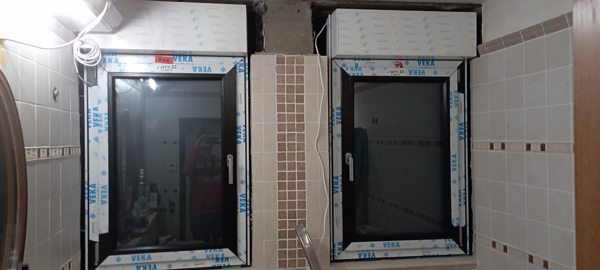

    Die Beschreibung und die Fotos lassen mich vermuten das ist ein Bestandbau/Altbau bei dem Fenster mit Aufsatzrollladenkasten in den "Alten" Festeingebauten Rollladenkasten geschoben wurden?
    Können Sie bitte je ein Foto des Ganzen Fensters incl. Rollladenkasten von Außen und von Innen einstellen?

    Was aber auch kein Problem ist, denn wenn der Rollo täglich bewegt wird, nistet da freiwillig keiner...
    In dem Spalt zwischen Alt und Neu sieht die Sache allerdings anders aus, und das vermute ich auch hier.

    Danke für die Nachfragen. Es geht um das von innen rechte, von aussen 2. Fenster von links. Die Lücken wurden später mit Kompriband versehen und ausgeschäumt. Anschließend von innen mit XPS "verblendet". Auf meinem ersten Bild mit der Einflugöffnung scheint mir die Acrylfuge zu kurz. Sie endet auf der Abdeckleiste. Hätte sie nicht bis zum Rahmenende durchgezogen werden sollen?
    Der Rollladen ist fest am Fenster verbaut. Ob sie dort reinfliegen, oder daneben, kann ich leider nicht sagen. Aufgemacht habe ich den Kasten noch nicht. Der Kasten ist allerdings genauso breit wie der Rahmen.

    Spielt keine Rolle, denn wenn da wirklich Kompriband ist, geht da keine Wespe rein.
    Werden die Rolladen täglich genutzt? Dann halte ich ein Nest im Kasten für ziemlich unwahrscheinlich.
