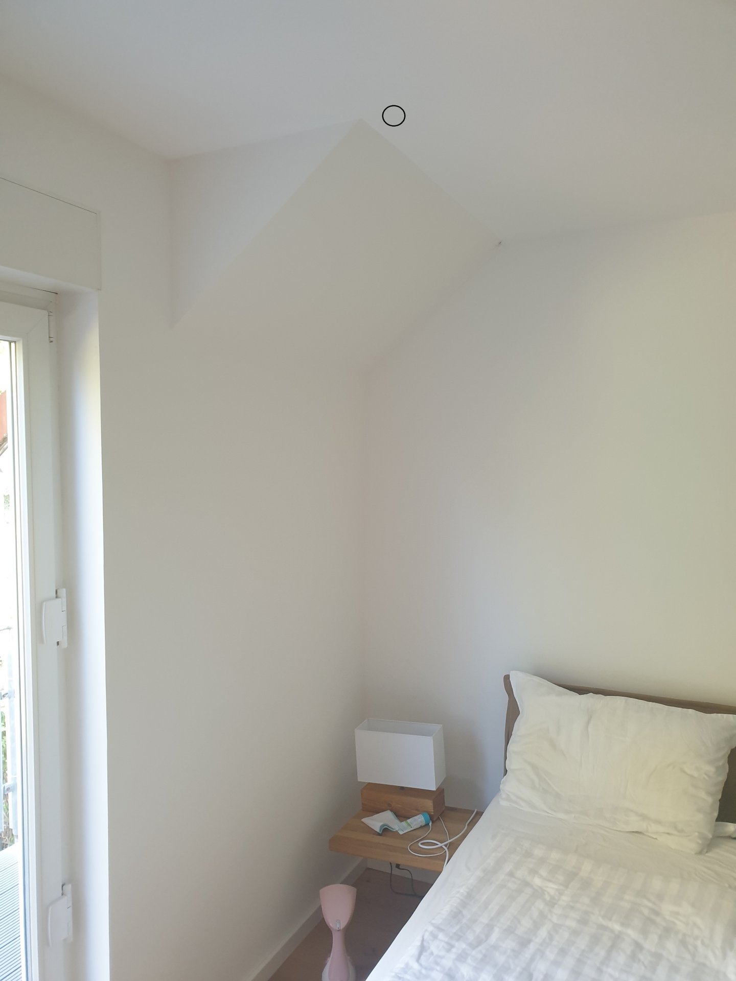

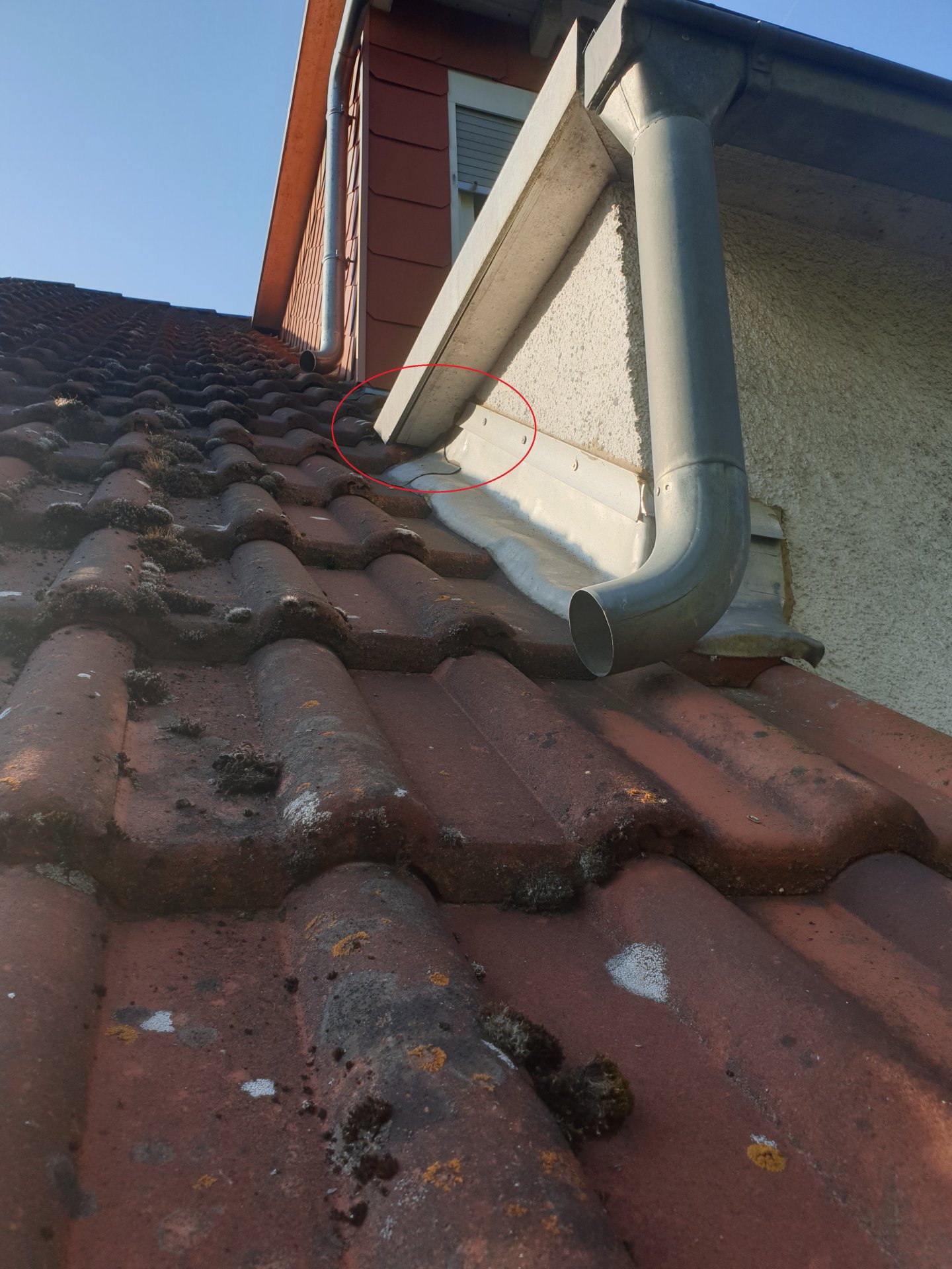

    leider haben wir vor ein paar Tagen bemerkt, dass sich unter der Decke ein Wespennest einggerichtet hat. Die Wespen fliegen bei dem roten Kreis unter die Dachziegel rein und man hört sie am stärksten am schwarzen Kreis. Zudem kann man dort einen leichten Temperaturunterschied fühlen, so dass ich davon ausgehe, dass das Wespennest sich dort an der Stelle unter der Rigipsplatte befindet. Dort sieht man auch einen ganz kleinen gelben Fleck und die Damen vom Naturschutbund hat uns heute gesagt, dass das ein Anzeichen für die Lokation des Nestes sei.
    Grundsätzlich stört mich das Nest bisher nicht. Wir haben aber ein Kleinkind (1.5Jahre), das auch in dem Zimmer schläft und daher hat uns die Dame auch empfohlen, das Nest wegzumachen. Nach ihrer Aussage gibt es zwei Optionen:
    (1) Von außen Gift in den Eingang sprühen: Kosten ca. 130 EUR
    (2) Die Gipswand an der Stelle aufschneiden und das Nest umsiedeln: Kosten ca. 200 EUR + Ausbessern der Gipswand + Reperatur Malervlies + Streichen der Decke.
    Wir fragen uns nun was die bessere Option ist. Auf den ersten Block ist Option (1) natürlich deutlich günstiger, aber ich habe im Internet gelesen, dass man sowieso das Nest entfernen sollte um Schaden in der Dämmung etc. zu vermeiden und außerdem zu verhindern, dass neue Wespen sich an dieser Stelle ansiedeln. Des Weiteren ist Option (1) damit verbunden, dass wir Gift direkt bei uns im Schlafzimmer spritzen müssen, was insb. mit Kleinkind und Haustieren uns etwas Sorgen macht.
    Was würdet ihr empfehlen?

    Ich würde erst mal gar nichts dran machen. Sterben eh bald alle weg und dann im Winter von aussen dichtmachen die Lücken.
    Dem Kind tuts auch nichts wenn ihr ne Gaze vorm Fenster habt. Im Frühjahr mal weiss drüber pinseln und beobachten.

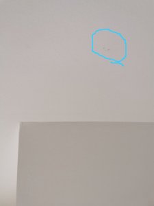

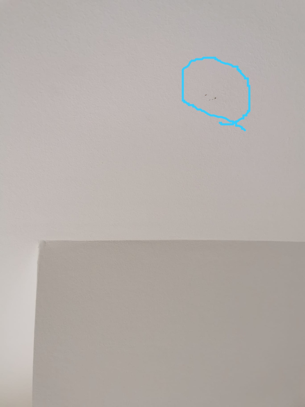

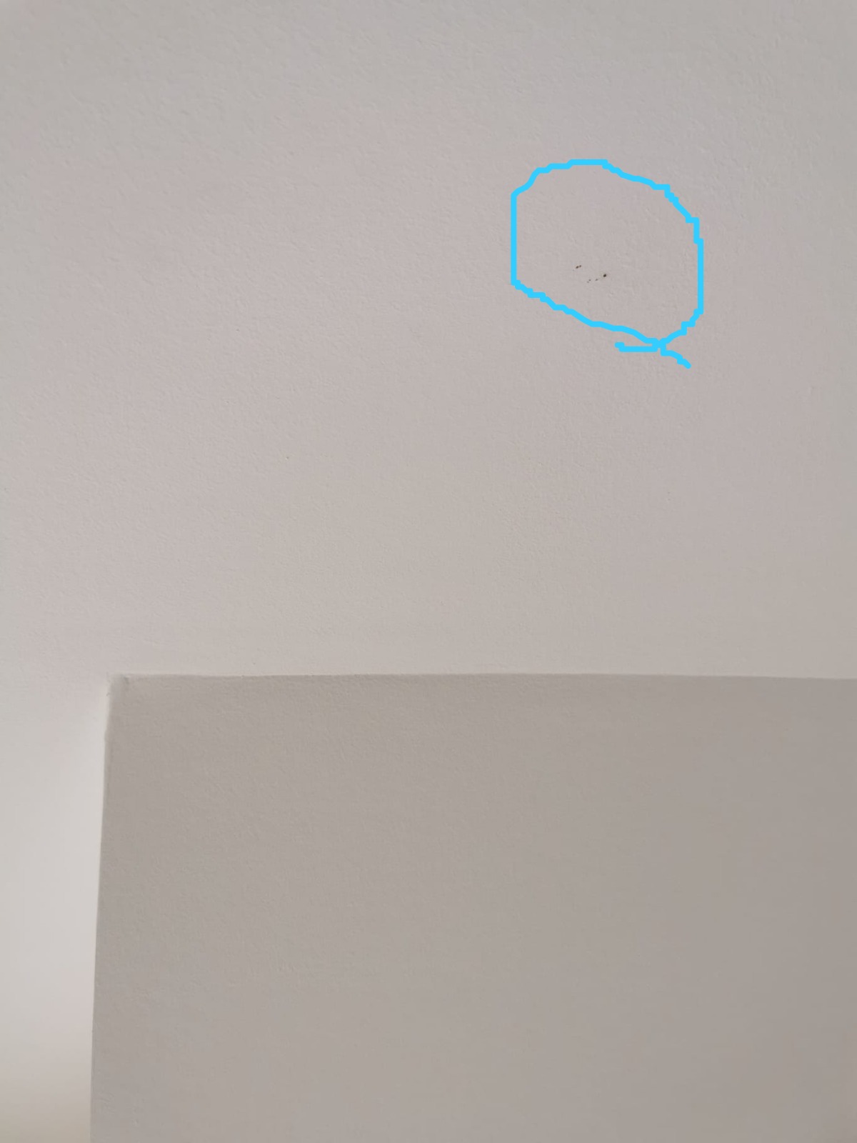

    Es gibt auch den Tip, das Wespennest zu lassen wo es ist, da Wespen nie zweimal das gleiche Nest benutzen. Deshalb schützt angeblich das alte Nest vor Neubefall.
    Allerdings zeigt doch der gelbliche Fleck, dass mit hoher Wahrscheinlichkeit die Dampfbremse beschädigt wurde. Ob auch die Wärmedämmung ausgebessert werden sollte, hängt vom Dämmmaterial ab.
    Übrigens kostet eine Spraydose mit Permethrin um die 10€ oder mit dem natürlichen Pyrethrum (ist Permethrin welches an Tageslicht schneller zerfällt) etwa 20€. Permethrin ist unfassbar gut wirksam und galt lange Zeit als unbedenklich für den Menschen. Trotzdem würde ich das nicht gerne in bewohnten Räumen benutzen.
    Aber vermutlich bringt es keinen großen Vorteil, jetzt noch die Wespen zu vergiften. Der Schaden ist ja schon da. Ich würde im Spätherbst, wenn kaum mehr Wespen fliegen, nachsehen wie groß der Schaden ist und dann entscheiden, was zu tun ist.

    P.S. Hier sieht man übrigens den Fleck. Er ist noch sehr klein.
