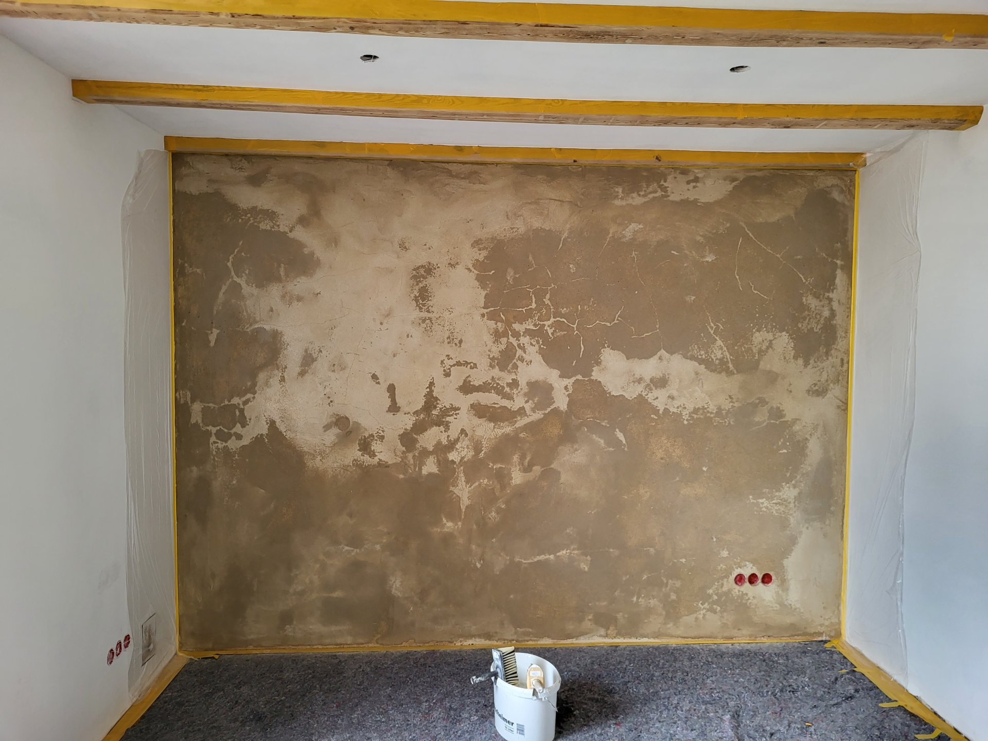

    Moin,
    mich würde mal interressieren, ob es hier einen Tipp gibt, wie ich das Erscheinungsbild eines feuchten transparenten Anstrichs erhalten kann.
    Die Wand ist mit einem Kalkgrundputz (NHL5 und Sand 0/2) verputzt und darauf habe ich dann einen Feinputz (NHL5 mit Quarzsand) aufgezogen und gefilzt.
    Das ganze habe ich im Anschluss mehrfach mit einem Kasein Anstrich (Kreidezeit Wandlasur) gestrichen.
    Sobald die Lasur abtrocknet, geht natürlich der Kontrast weg. Sieht auch gut aus, aber es würde mir schon sehr gefallen, wenn es ein bisschen mehr "knallt", so wie auf dem Foto frisch nach dem 2. Anstrich.
