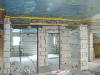

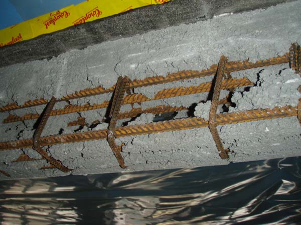

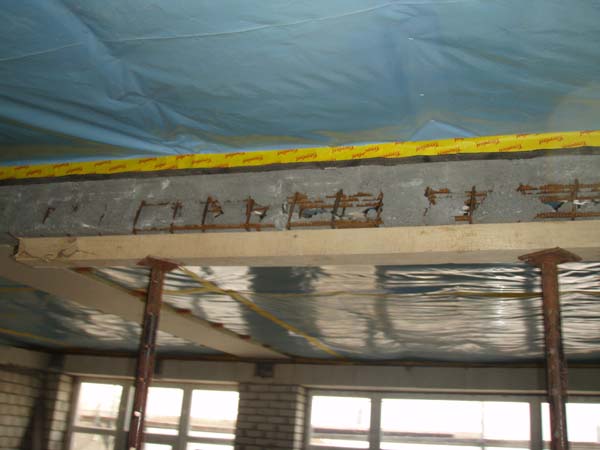

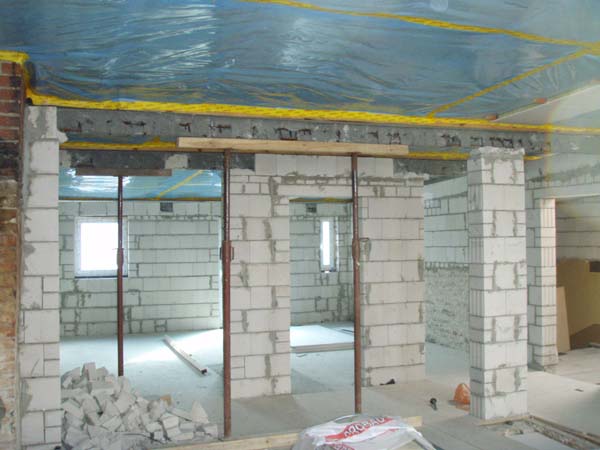

    Hallo an Alle,
    hier mein kleiner Beitrag zum Wettbewerb
    Eckdaten: Altbau, Dachstuhl abgetragen, neues MW, Flachdach begrünt, Spannweite UZ 3,50
    Hielt 3 Wochen, dann lösten sich langsam die U- Schalen

    Tomas ... echt geil die Fotos ... mit den Baustützen wird der Bauherr wohl leben müssen :biggthumpup:

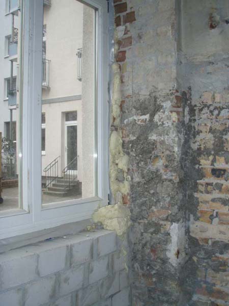

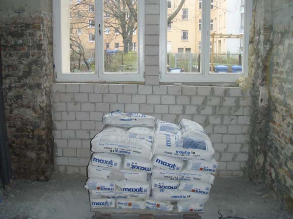

    noch zwei... für den anfang... das jahr ist noch lang...
