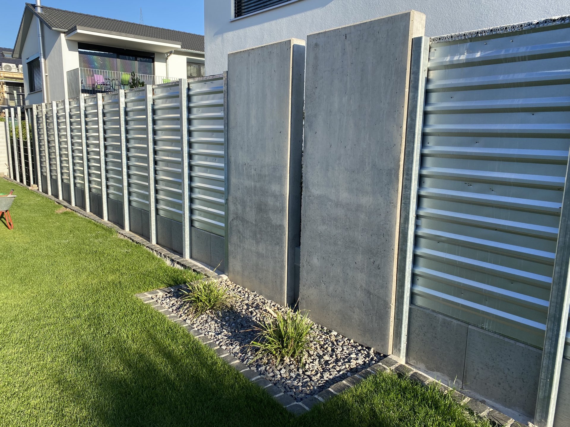

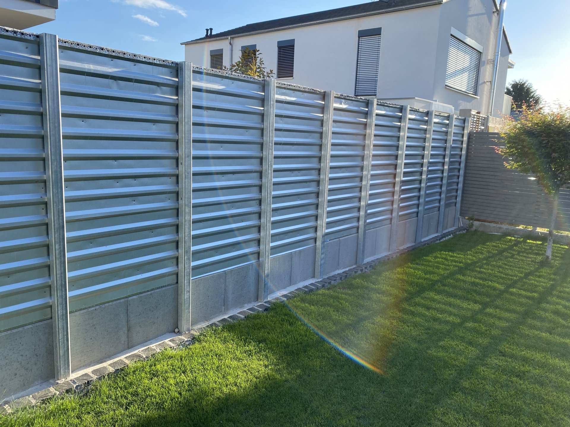

    Hallo Liebe Bauexperten,
    auf unserer Grenze zum Nachbarn stehen in 1 Meter Abstand 8 x 8 cm Hohlpofile aus Stahl. Distanz Mitte zu Mitte beträgt exakt 1 Meter, sodass ich pro Pfosten auf jeder Seite 4 cm Auflagefläche zum verschrauben hätte. Die Höhe beträgt 2,20 Meter.
    Ich möchte die Fläche gerne mit möglichst geringem Aufbau (idealerweise 2 cm Stärke) beplanken, verspachteln und verputzen, sodass es aussieht wie eine Mauer. Obendrauf käme dann ein Abdeckblech.
    Die Hohlprofile sind bombenstabil einbetoniert, sodass sich da nichts bewegen wird. Jetzt stelle ich mir aber die Frage, mit welchem Baustoff ich das beplanken kann, sodass es auch mit etwas Regen und Feuchtigkeit keine Probleme gibt und sich bei 1 Meter Pfostenabstand nichts verzieht?
    Unterbrochen wird das ganze von 2 Betonstelen aber das sollte ja zur Frage nach dem Baustoff keine Rolle spielen...
    Freue mich über jegliche Vorschläge, wie ich das in "Maueroptik" realisieren kann...
    Von Fragen wieso da nicht gleich ne Mauer hochgezogen wurde bitte ich abzusehen! :winken
    Siehe Bilder anbei...

    Da gibt es schon einige Hersteller zum Beispiel
    AQUAPANEL® CEMENT BOARD OUTDOOR etc die Frage ist wie Stossfest muss es sein, Google mal nach Putzträgerplatten aussen Stoss/Sockel Bereich, direkt Bohren geht aber nicht, du brauchst Einfassungsprofile und 2,20 m hoch wird sicher einmal geteilt werden müssen, insofern braucht es schon eine Mini UK.
    Alternative sind Kunststoff gepresste Platten, die würdest du sogar in der entsprechenden Optik und Haptik bekommen, die sind aber teuer.
    @Alex88 oder @mk940 haben sicher auch andere Hersteller in peto.

    Rumbusleisten habe ich schon an den beiden anderen Grenzen. Daher wollte ich mit der Maueroptik auch bischen Abwechslung rein bringen. Würden davor auch noch ein paar Zypressen gepflanzt und ggf. einzelne Elemente mit Rombus zur Abwechslung gestaltet.
    @SIL : Naja, also Fussball wird da manchmal schon auch gespielt also soviel zur Stoßfestigkeit... :irre
    Hmmmm das mit der Mini UK verstehe ich... da ja der horizontale Stoß keinerlei Halt hätte. Und wenn nicht direkt verschraubbar würde eine Latte dahinter als Verbindung wohl auch keine Option sein.
    Jetzt kommt mir gerade noch eine andere Idee. Könnte ich nicht die Felder zwischen den Hohlprofilen einfach mit Styrodur oder so auskleiden und dann irgendwie noch eine ganz dünne (Putzträger-)Platte – heißen die so? – über die Gesamtfläche hinweg drauf kleben? Da dann ein Netz drauf spachteln und das dann verputzen?

    Zementgebundene Cetris- oder Betonyp- Platten sind sehr günstig und gibts in verschiedenen Stärken.
    Ca 6,-€ netto bei 12 mm Stärke, Maße bis 320 x 125 cm-sehr schwer!
    Wenn die frei liegen können die sich schon verziehen, zumindest bei einseitiger Befeuchtung/Trocknung.
    Nachträglich läßt sich immer noch ein T-Profil verschrauben oder oben und unten ein U-Profil über die Platten schieben
    und ggf mit PU-Kleber befestigen- das sollte dann zur Stabilisierung in jedem Fall genügen.
    Zuschneiden mit altem HM-Sägeblatt und geringem Blattüberstand-
    Einritzen und Brechen funktioniert bei den Platten nicht!
    H2O-Platten u.ä. mit beidseitiger Glasfasergewebeeinlage sind vielfach teurer und würde ich eher für hochwertigere Anwendungen verwenden.
