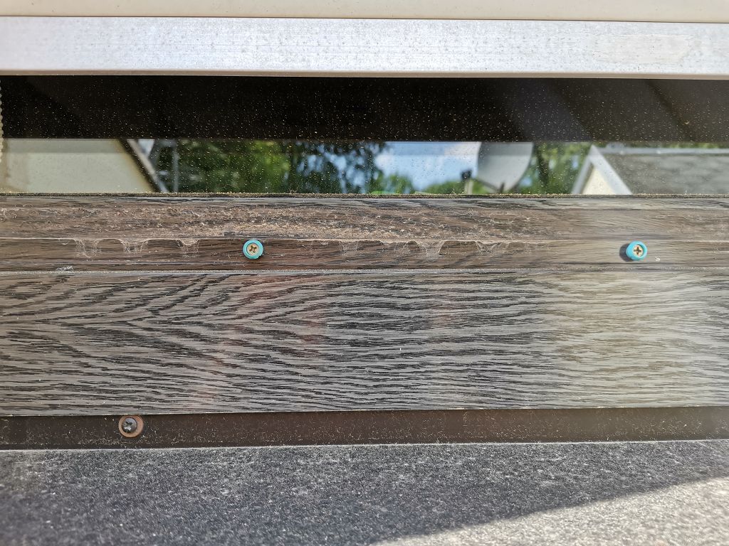

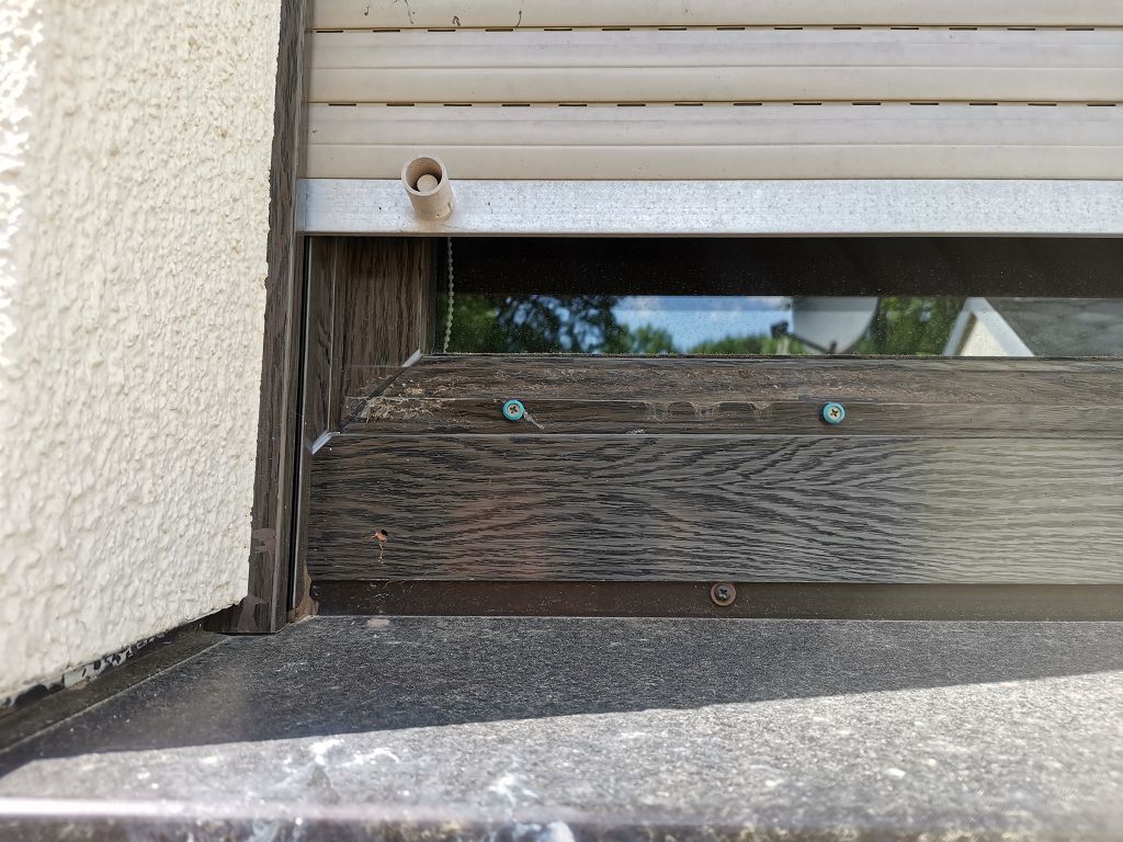

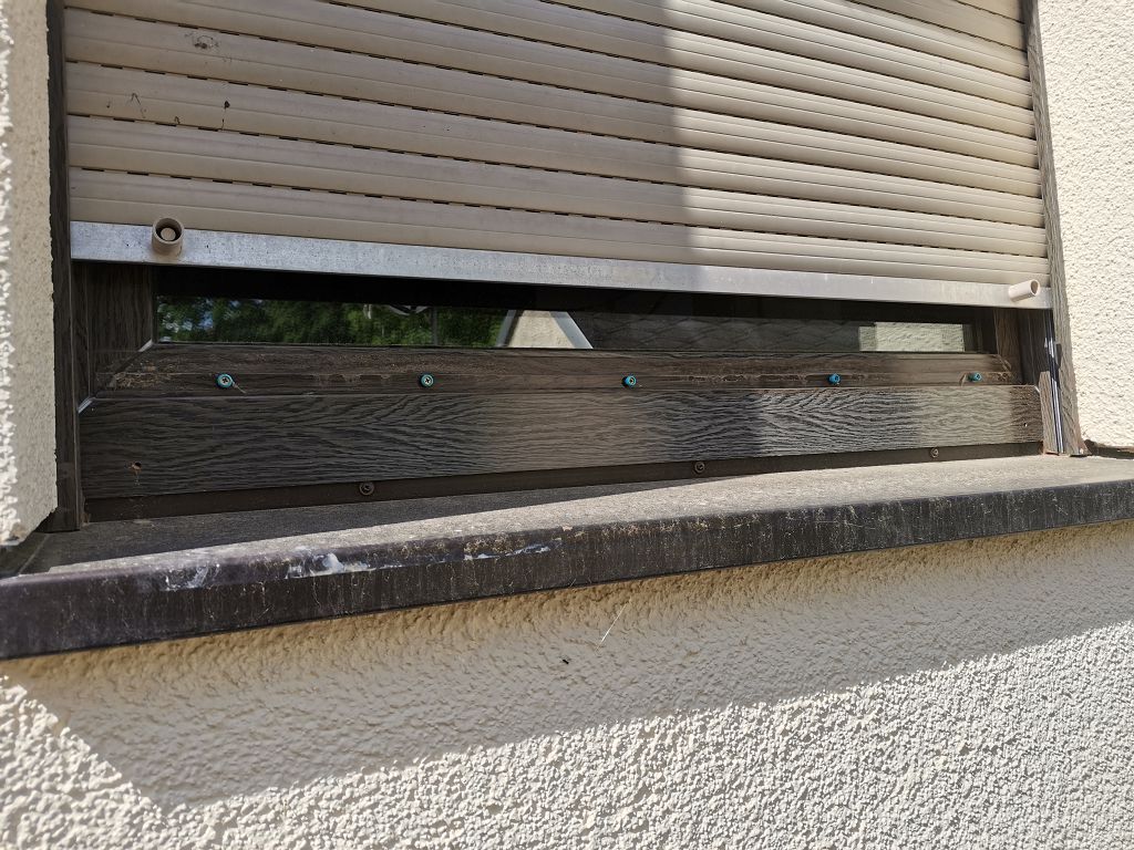

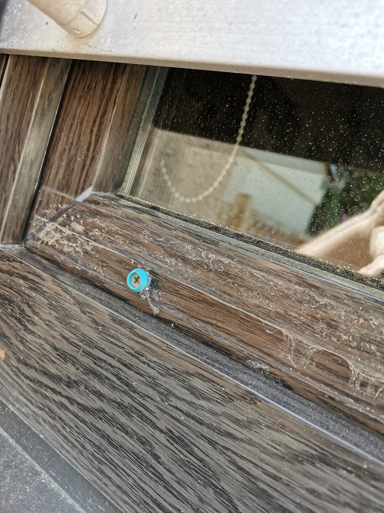

    Ich habe folgende Situation. Meine Fenster haben alle Wetterschenkel. Daher kann ich kein Fliegengitter einhängen da der Schenkel ja jedes Netz nach außen drückt und verstört. Die normalen billigen möchte ich nicht locker anbringen das dass Netz nach außen gedehnt wird.
    Ich habe mal einen Wetterschenkel abgemacht. Ich habe im Netz mal geschaut. Es gibt " Verschlüsse" für die blauen "Halterungen" wenn man die entfernen würde.
    Wäre das machbar? Das Fenster schließt ja dich am Gummi ab zwecks reinlaufen. Ich weiß das ein Wetterschenkel den Vorteil hat das Wasser eben von der Kante am Gummi wegzuhalten.
    Danke für Meinungen von euch.
    Vielen Dank für eure Mühe

    Ja, kann man sicherlich machen. Du solltest dich nur fragen wieso dieser Wetterschenkel vorgesehen war. Der hatte sicherlich eine wichtige Aufgabe, sonst wurde er nicht verbaut. Kein Hersteller verbaut etwas, was nicht unbedingt sein muss. Vermutlich weil die Dichtung es bei diesem Fenster es nicht alleine schafft Niederschlagswasser sauber abzuleiten. Also ich würde mir das nochmals überlegen den Wetterschenkel zu demontieren.
