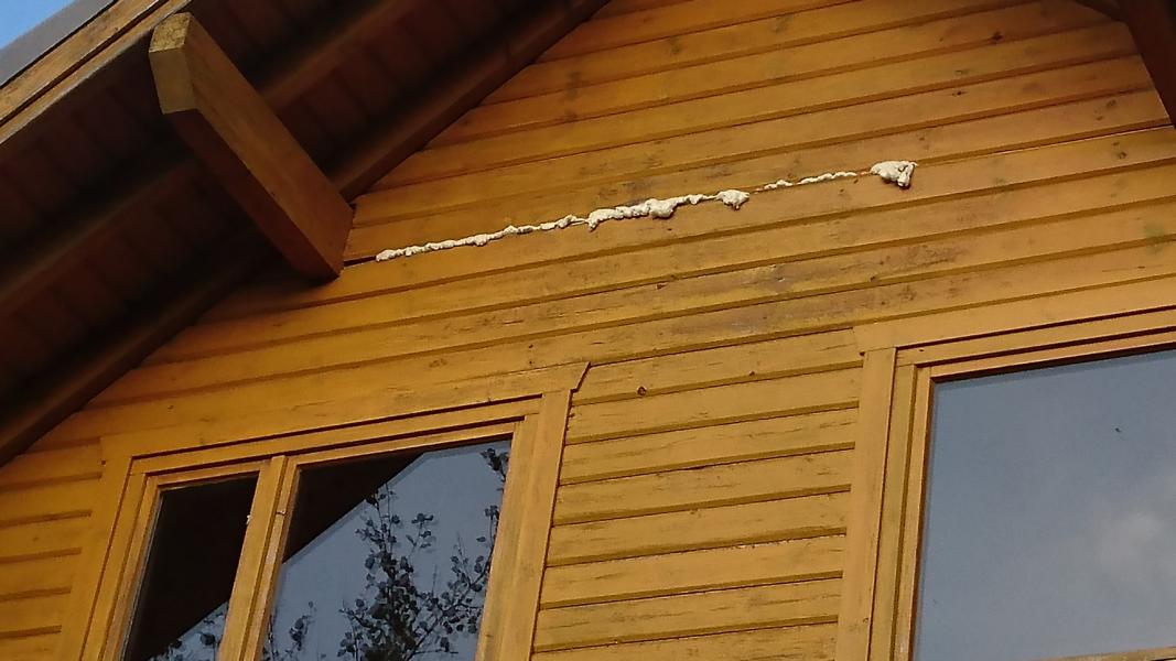

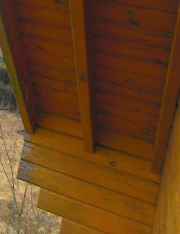

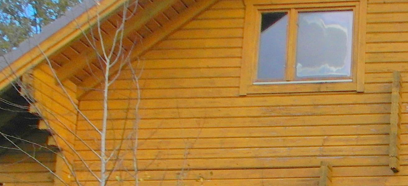

    Hallo und Danke für die Reaktion. Es ist natürlich klar dass nur Fotos Sinn machen.
    Also hier drei Aufnahmen angehängt. Das Helle ist Bauschaum den ich von innen provisorisch eingespritzt habe. Das ist genau Unterkante Fußboden im Dachboden.
    Das mittlere Foto zeigt die zweite Ausbeulung in Höhe des Fussbodens zwischen den Etagen. Dort komme ich von innen nicht ran. Bild drei ist eine Seite der angefaulten Balkenköpfe. Ich hoffe man sieht etwas zur Beurteilung.

    Zu den Balkenköpfen
    Man müßte feststellen, ob diese tatsächlich angefault sind und die Tragfähigkeit eingeschränkt ist
    oder ob sie nur von Wind und Wetter mitgenommen sind- in dem Fall könnte entweder ein wetterbeständiges Holzbrett oder eine Blechabdeckung vor den Balkenköpfen befestigt werden.
    Anderenfalls eine beidseitige Anlaschung mit 60 mm dicken Bohlen vornehmen- verrottetes Holz abschneiden.
    Wenn die Fassade ansonsten ok ist würde ich die Bretter eher von oben her bis zum Fußboden lösen und entweder nur wieder zusammenfügen oder für diesem Bereich neue Bretter besorgen.
    Es könnten auch ein bis zwei der ausgebeulten Bretter herausgenommen und eine dickere Bohle- oben mit Ablaufschräge und unten mit Tropfkante-rhombusartig- eingesetzt werden.
    Die ganze Fassade zu verkleiden wäre vermutlich unnötig und zuviel Aufwand.
    Wenn die Bretter nur wegen Ausdehnung bei Feuchtigkeit aus Nut und Feder gerutscht sind könnte auch der hintere Steg der Nutwange abgeschnitten und das Brett anschließend wieder festgeschraubt werden, was bei den angrenzenden Brettern ohnehin nötig ist.

    Die Anlaschung werde ich so ausführen. Habe mich auch gewundert dass man die Balkenköpfe nicht schräg zum abtropfen angeschnitten hat.

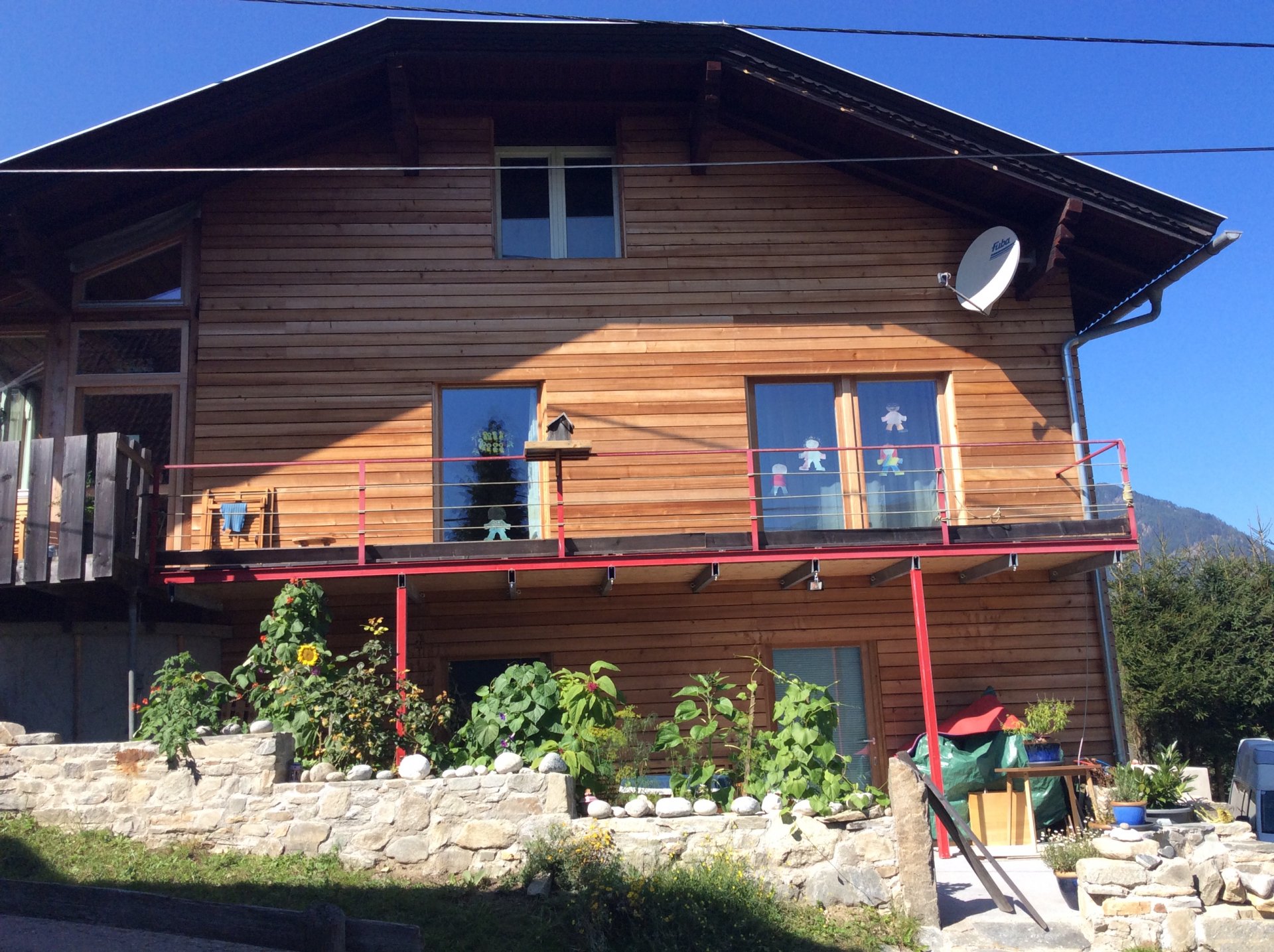

    Noch eine Folie ist unnötig.
    Entweder wieder Querverbretterung, wobei Rhombusbretter wie auf unserer abgebildeten Fassade per se gut durchlüftet sind.
    Ansonsten ists Geschmacksache wie die Bretter verlegt werden.
    Holzschindeln sind auch eine Holz-Fassade m. Granitmauer.JPG Möglichkeit und können gut alleine verlegt werden
