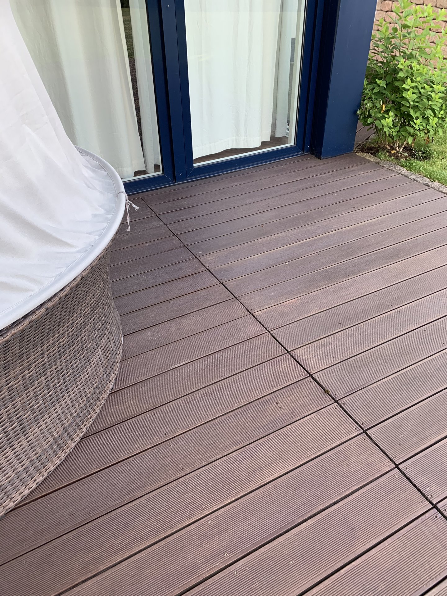

    Ich würde mir gerne einen Whirlpool auf die Holz Terrasse stellen. Wie die Konstruktion da drunter aussieht, weiß ich leider nicht, nur das diese auch aus Holz ist. Der Pool hat ein Fassungsvermögen von ca 800l und Alleingewicht von ca 78kg. Es passen 4 Personen da rein. Wie kann ich sicher gehen das das Gewicht getragen werden kann und da nichts einbricht?

    Das sagt dir ein Statiker, nachdem er den tragenden Untergrund deiner Terrasse in Plänen oder in situ untersucht hat.
    1,2 t auf so geringem Raum, das ist kein Pappenstiel. Reden wir hier von einer Dachterrasse einer Wohnung?

    Terrassen werden üblicherweise für 400 kg/ m2 ausgelegt.
    Wenn du die Unterkonstruktion etc genau darstellst läßt sich mehr sagen.
    Ein Zimmermeister/Holzbauer kann das berechnen

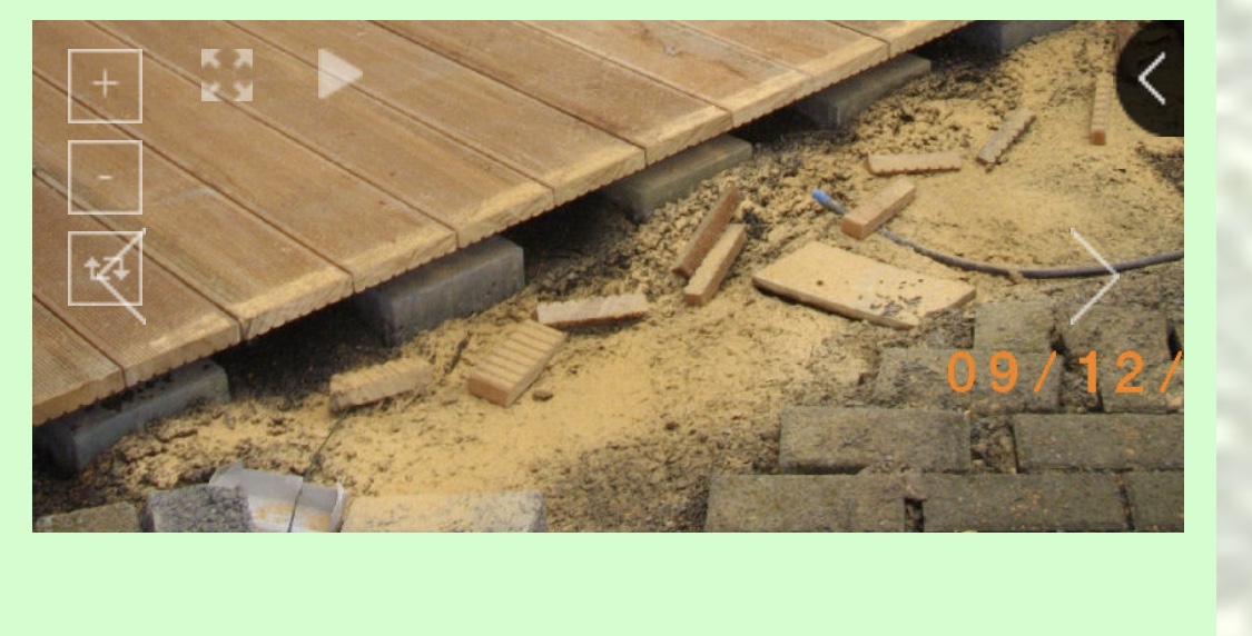

    Hallo Andreas. Das Bild habe ich noch gefunden. Vlt ist das aufschlussreich. Andernfalls muss ich wirklich die Bretter an der Stelle abschrauben um mir ein Bild darüber machen zu können

    Wenns nicht unterkellert ist und der Untergrund tragfähig ist sollte es kein Problem sein-
    allenfalls senken sich die Dielen etwas ab, was ja alles leicht zu reparieren wäre.
    Zur Lastverteilung könntest du eine 18 oder 21 mm Siebdruckplatte unterlegen- die gibts in 150 x 300 cm

    auf dem foto ist der unterboden nicht klar erkennbar.
    ist das wirklich nur dieser sand/lehm, oder gibt es da eine richtige gruendung der terrasse, z.B. schotter etc ?
    schaut ja fast so aus als ob die terrasse einfach auf betonkloetzen im dreck gebaut wurde, foto kann aber taeuschen
