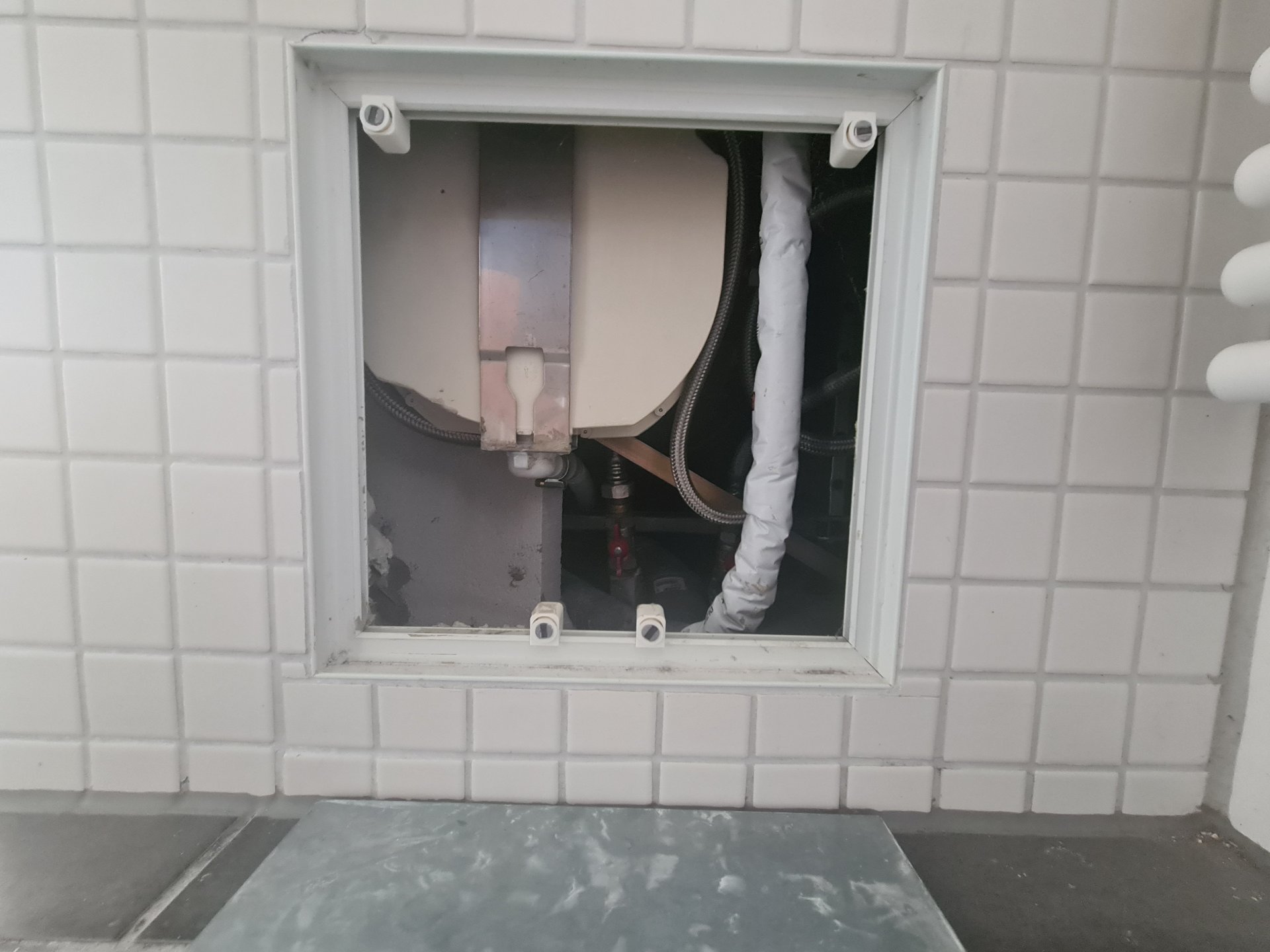

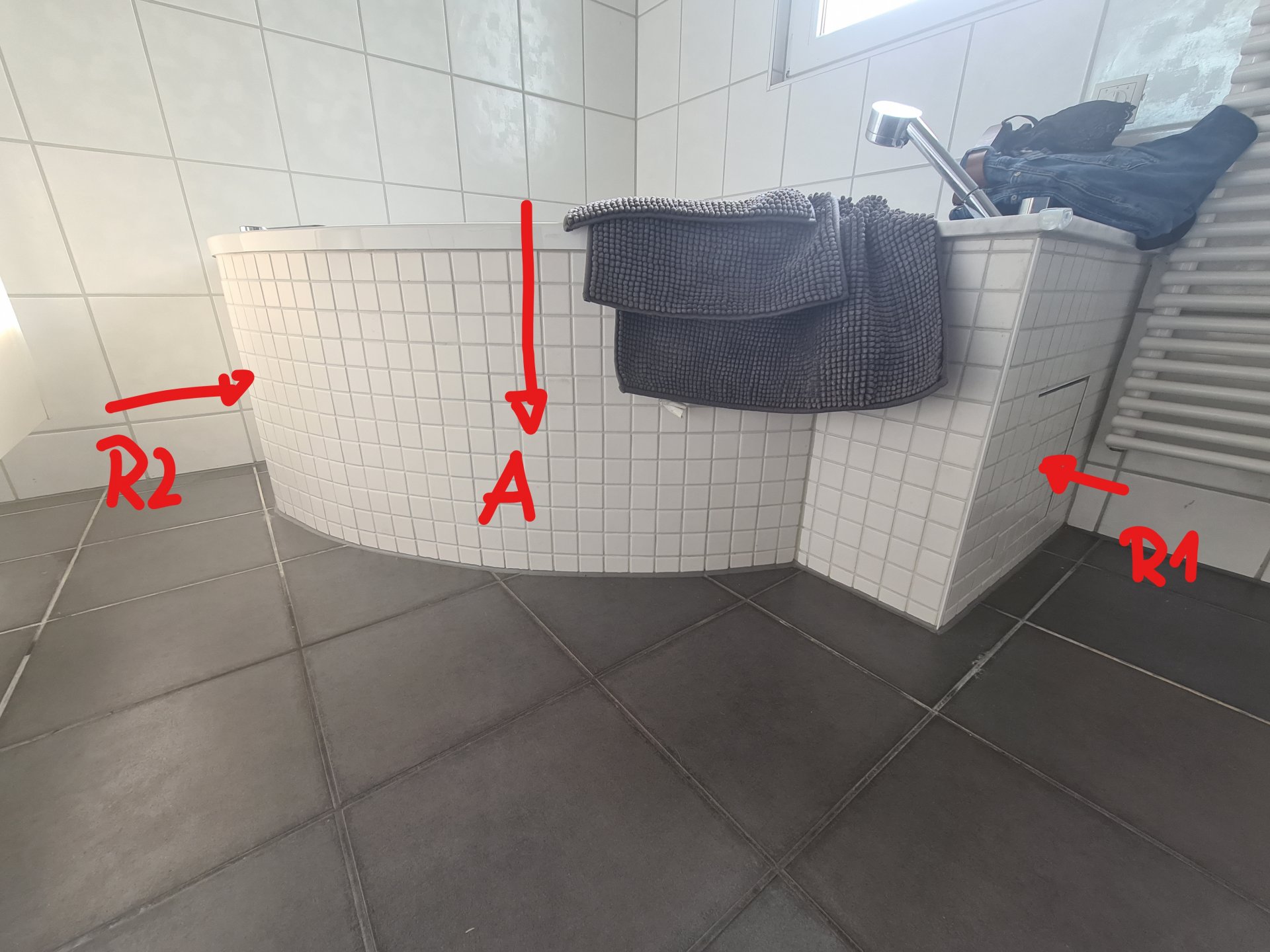

    ich habe das Problem, dass meine (vom Vorbesitzer eingebaute) Whirlpool Badewanne undicht ist.
    Und zwar tropft diese sehr ordentlich unten am Ablauf (Nähe Siphon - soweit ich das erkennen kann). Ein nicht unerheblicher Teil des Wassers fließt beim Ablassen der Wanne einfach unter die Wanne.
    Der Vorbesitzer hat zwei Revisionsklappen eingebaut. Eine für die Pumpe (links - R2) und eine weitere am rechten Rand der Wanne (R1-siehe Bilder). Der Abfluss (A) ist aber unerreichbar über die Klappen. In der einen steckt die Pumpe, so dass gar kein Durchkommen ist und die andere (R1) ist zum einen sehr weit weg vom Siphon und zum anderen durch Gestänge, Wand und Schlauchrolle verbaut.
    Auf der Frontseite scheint es auch keine silikonverfugte Fließe zu geben, die ein Zugang zum Siphon ermöglicht.
    Ist der einzige Weg zur funktionierenden Badewanne die Wanne komplett zu demontieren und sind die Revisionsklappen einfach ungeschickt gelegt worden oder gibt es noch einen anderen Trick?

    Was spricht denn dagegen in der Nähe des Abflusses die Fliesen abzunehmen und ein Loch reinzumachen?
    danach schön wieder aufbauen als revi Klappe

    Vielen Dank für die Idee! Daran habe ich überhaupt nicht gedacht.
    Ich vermute aber, dass die Wand, die man durch die Klappe erahnen kann dahinter verläuft.
    Kann ich da ohne weiteres ein Loch reinschneiden/bohren?

    Welche Wand? Das ist die Wannenschürze und die ist vermutlich aus GK oder Kunststoff.
    Wenn Du da nicht direkt eine Strebe zerstörst, sollte das gehen. Welche andere Möglichkeit hättest Du denn?
    Schlimmstenfalls musst Du die ganze Schürze ausbauen. Irgendwie musst Du an den Abfluss rankommen

    Die Wanne wird warscheinlich mit Porenbeton eingemauert sein. Da kann man relativ einfach ein Loch rein sägen oder mit einem Stechbeitel reinpickern.

    Man kann durch das große Loch schauen bzw. mit der Hand Tasten aus was die „wand“ besteht
    handy Kamera schafft bestimmt auch ein Foto

    Habe nun ein paar Fliesen abgemacht und tatsächlich befindet sich dahinter Porenbeton.
    Das ging dann auch mit Leichtigkeit durch :28:
    Jetzt weiss ich auch wo die undichte Stelle ist. Und zwar tropft es an der Stelle raus an der der Bowdenzug für den Anlass reingeht.
    Nun mal sehen wie genau der da befestigt ist...
