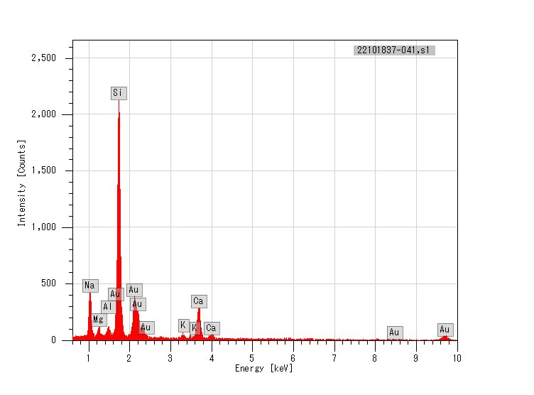

    bei mir wurde die Küchendecke saniert, siehe vorherige Beiträge.
    Ablauf:
    die Küche liegt in einer Dachschräge, an der Hauskante.
    Die Dachschräge wurde aussen erneuert, da die Dachziegel, alte Abestzementziegel, kaputt waren.
    Darunter war alte Glaswolle.
    Beim Erneuern der Dachziegel gingen etliche zu Bruch.
    Danach wurde in der Küche die Decke, Holzverkleidung, runtergemacht, darunter ist gelbe alte Glaswolle.
    Ich hatte extra eine Firma mit Sachkundenachweis usw gesucht, die hatten auch beim Entfernen der Glaswolle Gesteinsbindemitetl aufgesprüht.
    Schränke in der Küche usw mit Folie und Klebstreifen luftdicht abgeklebt.
    Es wurde also die alte Glaswolle entfernt und die alte Deckenverkleidung, neue Dämmwolle und eine Dampfsperre reingemacht.
    Nach Abschluss der Arbeiten und bevor ich nochmal feucht gewischt habe habe ich von dem Staub in den Ecken eine Probe zur Analyse eingeschickt.
    Ergebnis:
    Kein Asbest. Gut, finde ich zwar erstaunlich weil ich dachte von den Dachziegeln könnte was durchgerieselt sein, aber umso besser
    KMF-Fasern, und zwar krebserregende, nachgewiesen, das ist die Glaswolle.
    Es ist ein Diagramm angezeigt, die Hochachse nennt sich Counts, hier ist der Wert über 2000.
    Heisst das mehr als 2000 Fasern pro Kubikmeter?
    Was ist zu tun? Ich habe auch noch alles nachher mit Mundschutz nass aus- und abgewischt, gut bin nicht in jede Ecke gekommen.
    Danach nochmal mit einem normalen Staubsauger mit Filter, laut Hersteller hält der auch Feinstaub zurück, ausgewischt.
    Jetzt die Küche habe ich danach wieder normal benutzt.
    Oben ist jetzt eine neue Decke incl Dampfsperre drauf aber es muss noch tapeziert werden und die alte Tapete runter.
    Was ist zu tun?
    Danke
    Das ist das Analyseergebnis

    23.429
    7.000
    das musst du denjenigen Fragen, der das Diagramm erstellt hat
    “counts” ist ohne weitere Infos nicht aussagekräftig
    2000 gefunden bezogen auf welche Einheit ?

    Was willst du jetzt noch tun? Das Zeug ist weg, du hast mit entsprechenden Vorsichtsmassnahmen die Reste beseitigt, wenn du dann auch noch gründlich gelüftet hast, ist alles getan, was sinnvoll getan werden sollte.
