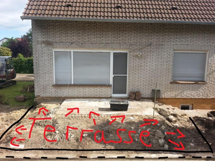

    Was hättet Ihr denn für "Sinnvollere" Vorschläge...ich/wir sind wirklich für alles offen und Ihr seid die Fachleude...! Dankeschön schonmal...!
    Auf dem "alten" nich mehr so ganz aktuellen Bild sieht man so ungefähr was wir machen wollen.
    Alte Terasse wurde abgerissen...nun soll links, wie auch vorne und rechts ein Sichtschutz montiert werden. Hilft das evtl etwas???

    Ein richtiges Fundament!
    Dieses muß nicht einen atomaren Direkttreffer aushalten können, sollte aber frostfrei gegründet sein (Einbindetiefe in den Boden ca. 80 -100 cm) und sollte in der Lage sein die (Wind)lasten aufzunehmen. Du baust ja quasi ein "Segel" Bei eintsprechender Windstärke werden entsprechende Lasten in das Fundament abgetragen. Ist dieses nicht ausreichend stark, wird das Segel davonsegeln....

    Zumal dann, wenn die Terrasse wieder als Maulwurfshügel ausgebildet wird und die Mauer somit Erddruck aufnehmen muss!!!

    Genau...deswegen diese 50cm hohe Kalksandstein-"Geschichte", da wir bis zu dieser Höhe ca. aufschütten müssen!!! Oh, oh, oh...

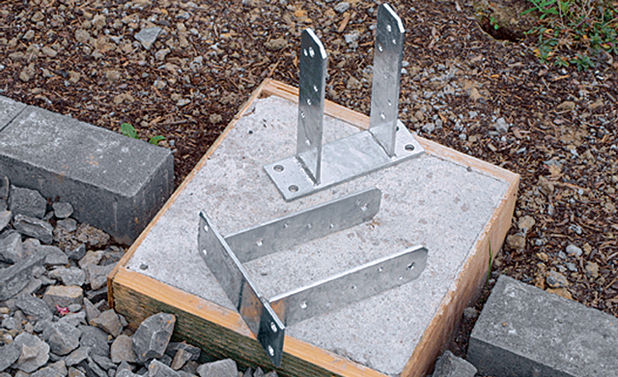

    Und/aber wenn ich ich diese BEFESTIGUNG wähle...???

    Unter einer BEFESTIGUNG stelle ich mir was anderes vor.
    naja, wenn der Sichtschutz nur vor Einblicken von Igeln dienen soll, der nur 30cm hoch wird, dann mag das halten. Aber für einen richtigen Sichtschutzzaun eher nicht. Ich mag mich täuschen, aber diese Teile verbiegt es doch schon beim Anschauen...
