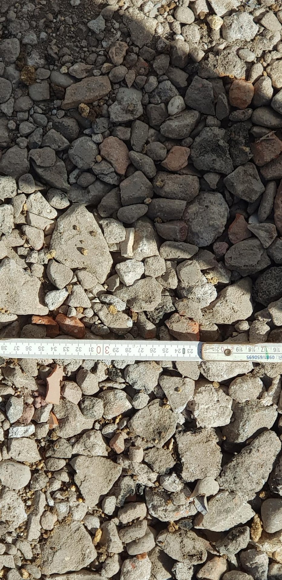

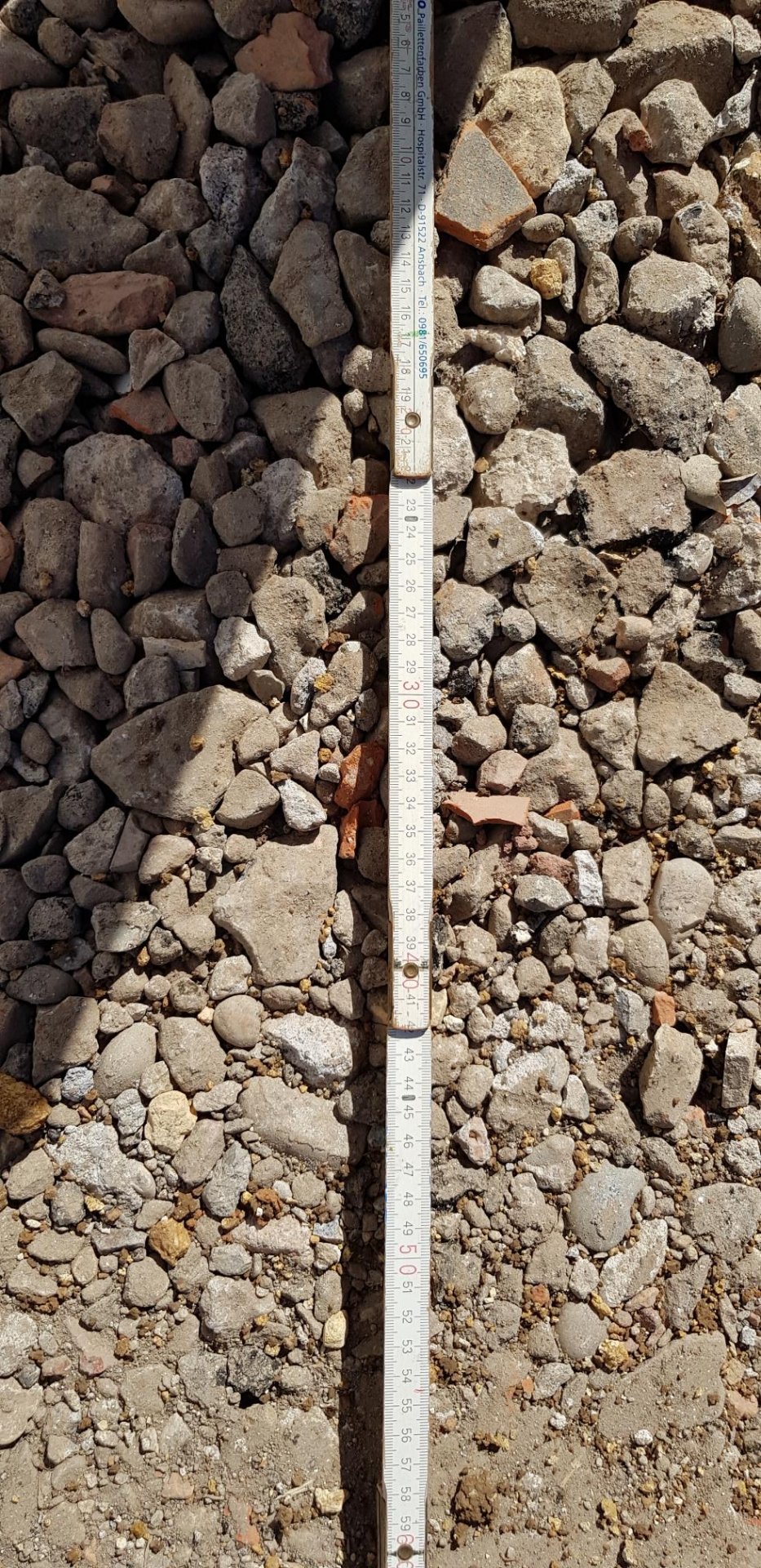

    wir sind heute aus dem Urlaub gekommen und haben uns schon gefreut, da am Freitag ein Teil der Baugrube verfüllt werden sollte. Es wurde Kiessand 4/32 mm nach Sieblinie B32 nach DIN 1045 oder filterstabiles Material mit KF-WER>10-4m/s ausgemacht. Es wurde ausdrücklich kein Recyclingmaterial ausgemacht. Hierzu gibt es ein Leistungsverzeichnis nebst Vertrag mit eben der Position 250 Tonnen Kiessand.
    Vorgefunden haben wir klein gemachten Bauschutt... roter Ziegel, Fliesenstücke, Betonstücke usw. (siehe Bilder).
    Da ich Laie bin und schon unendlich viel unbegreifliches an Ausreden und Erklärungen gehört habe. Drei Fragen:
    a) Das ist doch alles andere als Kiessand, das ist doch definitiv Recyclingmaterial oder?
    b) Morgen wird man sicher behaupten es Sei Bruchmaterial und kein Recyclingmaterial. Gibt es hier einen Unterschied? Ich bezahle doch sicher nicht dafür, dass der Unternehmer seinen Bauschutt bei mir verbudelt!
    c) Es wurden schon ca. 40 cm eingebracht und verdichtet über der Drainage. Die Kelleraußenwand ist gedämmt 120mm mit dreifacher Noppenbahn. Sind hier schon Schäden auf Grund des offensichtlich scharfkantigen Materials zu erwarten?

    Ja 4/32 nur Sande und Kiese ggf gebrochen.
    Nein, das ist RC bei Ihnen Aber Bausschutt ist dies trotzdem nicht.
    Aber
    Das hat dies bei Ihnen vermutlich auch, sofern die Sieblinie stimmt.
    Dann Ausbau und gemäß LV.

    Lass dir die Lieferscheine zeigen.

    Wozu Simon siehst doch, selbst die 'Verunreinigung' welche geringfügig zulässig wäre ist dort überschritten.

    Nö. Nicht aus dieser Ursache.

    Schon mal vielen Dank. Die werden morgen von 8 bis 15 Uhr 200 Tonnen anfahren. Da möchte ich gerne sicher gehen bevor ich die von meiner Baustelle schmeiße..
    Sehe ich genauso SIL... Da finden sich sogar zerbrochene Glasflaschen... Hab entsprechende Proben sichergestellt und dokumentiert...
    Ich kann das immer noch nicht fassen irgendwie ... hätte ich das heute nicht noch schnell auf der Rückfahrt kontrolliert wäre das morgen alles zu. Ich könnte Wetten ganz oben hätten die dann noch Kies draufgekippt ;-)
    Aber Danke. Wir sind ziemlich im Zeitdruck, bis Donnerstag muss das ganze verfüllt sein. Hätten wir jetzt Drainage und Dämmung usw. noch mal kontrollieren lassen müssen (unser Gutachter kann sich am Ende sicher nen zweiten Porsche kaufen)... wäre das nicht zu schaffen gewesen.

    Klar seh ich das, deshalb wird er auch keinen Lieferschein vorweisen können und dann wohl im Gespräch einlenken.
    Man kann ja mal danach fragen.

    Völlig wurscht Simon Beton auch gebrochen plus Ziegel plus xxx macht was..? Sicher kein 4/32 Kies, also wech damit - wenn interessiert da noch ein Lieferschein...

    Hallo zusammen, kurz zum Abschluss... das war "ups" ein versehen oder auch "das machen wir immer so". Je nachdem wer der anwesenden Verantwortlichen gerade eine Ausrede gesucht hat. Die Drainage wurde oben wieder freigelegt. Was für ein hin und her... sieh das nächste Thema ;-)

    Und erstmal den Bauleiter rund machen! Warum kennt der seine LVs nicht?
