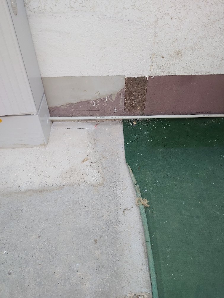

    der neue Erdgasanschluss ist jetzt gelegt auch die Gasleitung vom Hausanschlusskasten an die Therme.
    Jetzt habe ich außen noch ca. 1,7 Meter Wicu-Rohr 22 x 1 offen liegen.
    Möchte jetzt um das Rohr einen Betonsockel gießen.
    Verträgt sich das mit dem Rohr oder sollte da noch einen Schutz ums Rohr?

    Das Rohr veträgt das so.

    Das Rohr mag das einbetonieren vertragen was ist aber wenn man doch mal an die Leitung muss?
    Ich würde sie nicht einbetonieren sondern den Sockel Mauern.
