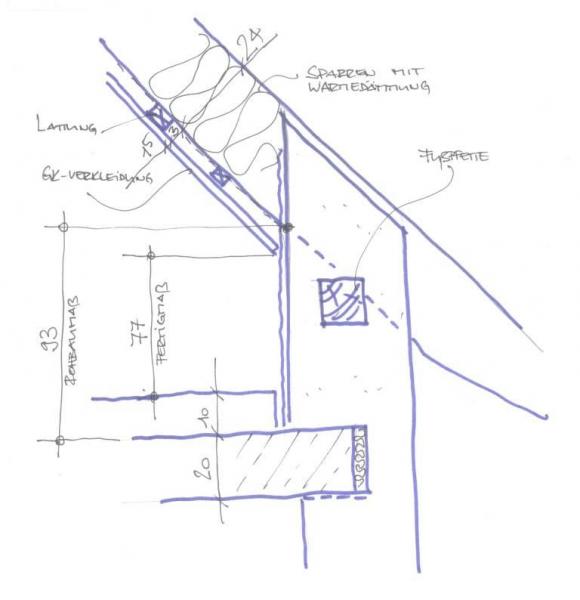

    Sicher!
    Schau's Dir mal in "groß" an...sozusagen in der externen Werkplanung....

    wow! danke!
    Also da wo Du die Dämmung eingezeichnet hast, habe ich sie auch verortet. Vielleicht liegt es an Begrifflichkeiten, soll heißen: Der Plan = mein Plan zeigt den Einbauort, aber nicht die Dämmung selbst? Du hast jetzt die Dämmung eingezeichnet, exakt an dem Ort, wo sie lt. Plan sein sollte? Ich versuche aber noch einen anderen Punkt zu verstehen: in Laienspeak: rechts von dieser Fußpfette ist doch noch eine Wand/Mauer eingezeichnet. Ist das nicht die Außenmauer? nach den gängigen Definitionen die im net so zu finden sind, ist Drempel der Punkt, an dem die Dachhaut auf der Außenmauer aufliegt. OK mir ist mittlerweile klar, dass ich da wohl was falsch verstehe, aber die Rolle dieser Mauer (oder was immer es da sein soll rechts von der Pfette) würde mich trotzdem interessieren....

    Nun...man mauert eben vor der Pfette weiter aus...sonst hätte man ja ein Loch zw. Dachuntersicht und Mauerwerk...der Putz ja auch irgendwo drauf angebracht werden....

    Wenn Du aussen keinen Dachkasten mit waagerechter Untersicht hast, sondern die Bretter (oder wasimmer) AUF den Sparren liegen, kannst Du da ein Brett hinmachen oder hochmauern, um putzen zu können.
