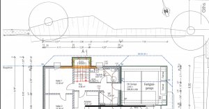

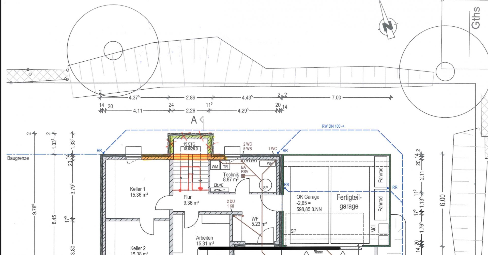

    wir bräuchten mal euer Schwarmwissen zu unserem Vorhaben:
    Wir haben vor kurzem das letzte Baugrundstück in einem bereits bestehenden und bebauten Gebiet (seit 2018) gekauft. Durch eine leichte Hanglage und ein unglücklich gesetztes Baufenster war die Planung nicht ganz einfach. Bis auf eine Ausnahme werden die Bauvorschriften komplett eingehalten. Unser Treppenhaus wird mit 1,33m Tiefe und 2,89m Breite das Baufenster überschreiten. Laut Bauamt nach Baurecht kein Problem. Nun ist der Bauantrag beim Bauamt eingereicht und leider kam ein Widerspruch eines Nachbarn erst grundsätzlich gegen unser Bauvorhaben, dann nur gegen das Treppenhaus. Wir haben Kontakt mit dem Nachbarn aufgenommen, um die Bedenken ggfls. auszuräumen und sein Einverständnis zu bekommen, da für ihn keinerlei Nachteile durch unser Bauvorhaben entstehen (Sonneneinfall, genügend Abstand zur Grenze, Unterschreitung der erlaubten Gesamtbauhöhe, etc.). Im Gespräch hat sich folgende Situation ergeben: Der Nachbar möchte an der Grundstücksgrenze von uns eine Natursteinmauer mit 1,60m Höhe startend und auslaufenden auf 0,60m mit einer Gesamtlänge von 6m gebaut bekommen. Sein Garten dahinter soll ebenerdig aufgefüllt werden, damit er es schön ebenerdig hat. Natürlich komplett auf unsere Kosten. Grundsätzlich wäre aber keine Mauer notwendig, zur Absicherung der leichten Böschung… Im Gegenzug wird er dann den Widerspruch gegen unseren Bauantrag zurückziehen. Das möchte er nun schriftlich fixieren, damit wir entsprechend an die „Absprache“ gebunden sind.
    Was haltet ihr davon? Und welche Vorgehensweise würdet ihr uns raten?
    Danke euch für die Hilfe!

    Das würde ich nicht als leichte Böschung oder Hang bezeichnen, abgesehen davon stellt sich die Frage nach der Zulässigkeit der Anschüttung und der 1,60 m Höhe.
    Ansonsten würde ich es nicht so drastisch formulieren, aber die Wünsche sind dir egal ... ansonsten könnte dein Architekt auch eine andere Treppe wählen oder positionieren.

    Ich vermute, dem Nachbarn stört, dass ihm vor seinen Hang ein Haus gebaut wird. Vermutlich hatte bisher freien Blick. Diesen Blick erhoft er sich (etwas) wieder zurück, wenn sein Grundstück z.T. 1,60m höher kommt. Wenn dem so ist, wäre der Nachbar doch beeinträchtigt durch den Bau - nämlich im Blick.
    Gibt es keine Möglichkeit, die Treppe anders zu platziern?
    Vielleicht so, dass sie noch über/in den Technikraum geht.
    Für mehr müsste man wissen, was im OG so passiert :).
    Platz-Optimierung im Technikraum
    Vielleicht Maschine + Trockner in einem Gerät. Wir haben keinen Trockner und leben trotzdem
    Kommt da noch eine KWL? Bei uns hängt die KWL über der WP.
    Der Warmwasserspeicher steht auch recht großzüg im Raum. Bei uns steht der so halb unter der Treppe.
    Welche? Im Grundriss des EG sieht es ja nicht so dramatisch aus.

    Habe ich erst abgetan, aber auf den zweiten Blick hast Du recht, der Nachbar ist im Norden. Folglich könnte das durchaus zutreffen (man beachte (wie Du getan hast) meine Einschränkung im P.S.), dass ein im Süden stehendes Haus den Blick verdeckt.
    Dass das höchstwahrscheinlich passieren wird, wusste der Nachbar allerdings bereits, als er 2018 das GS bebaut hat. Dass er sich nun 7 Jahre später an das freie GS gewöhnt hat, ist jetzt nicht verwunderlich.
    Dennoch fällt es mit schwer einzusehen, dass die Beeinträchtigung durch das vorstehende Treppenhaus massiv verschlechtert wird, als wenn jenes voll in den Baukörper integriert wäre. Und insofern bleibe ich auch dabei, dass ich das Vorgehen des Nachbarn nach aktueller (nicht vollständiger) Sachlage nicht gerade nachbarschaftlich kollegial und auch allgemein recht zweifelhaft finde: Das GS war bereits als Baugrund ausgewiesen, dann muss er auch damit rechnen, dass es bebaut wird. Für einen freienBlick hätte er ja auch beide GS kaufen können...
    => Im Angesicht dessen, dass noch alle Änderungen möglich sind, votiere ich aber auch für Umplanung. Die zwei extra Ecken Kosten sicherlich auch kräftig. Somit könnt ihr dann doppelt sparen: einmal durch den einfacheren Baukörper und zum zweiten durch die nicht zu bezahlende Aufschüttung und die Mauer.

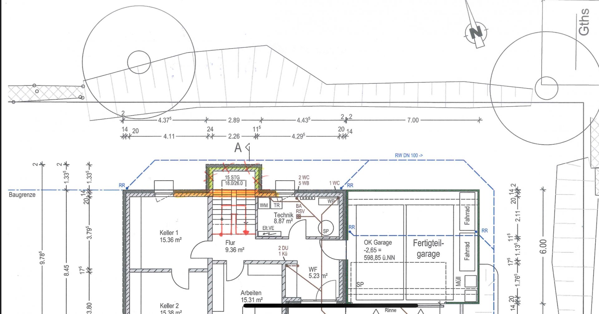

    Lass‘ den Nachbar Nachbar sein (so einen Vogel muss man ignorieren) und plane gemäß Baufenster.
    Dass diese „Treppenwarze“ das Optimum ist, halte ich allerdings für ein Gerücht.
    Ergänzung:
    Das Baufenster war aber vor der Treppe da.
    Wohl eher Treppe unglücklich gesetzt.
