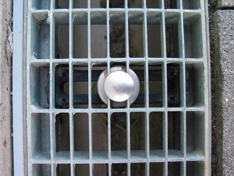

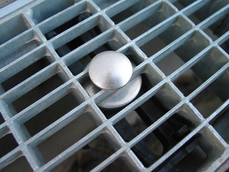

    unser Gartenbauer ist nicht mehr greifbar und ich versuche vergeblich, die Gitter meiner 5 Jahre alten Ablaufrinne für eine Reinigung zu öffnen. Ich habe per Google vergeblich versucht, hinter das Geheimnis der verwendeten Verriegelung zu kommen. Auch kenne ich den Hersteller der Rinne bzw. des Gitters nicht (ist auch nirgends ablesbar), so dass ich diesen auch nicht kontaktieren kann.
    Der runde Edelstahlknopf lässt sich nicht nach oben raushebeln (mit großen, breiten Schraubendreher von der Seite versucht), geschraubt scheint der jedoch auch nicht zu sein (kein Gewinde von der Seite zu sehen, außerdem gibt es keine Möglichkeit den Knopf zu drehen). Die schwarze Kunststoffschiene drückt wahrscheinlich von innen gegen die Rinne und verhindert, dass man das Gitter raus bekommt. Es ist nicht zu sehen, ob die Enden der Schiene noch einem Schlitz in der Rinne stecken (eher unwahrscheinlich).
    Es wäre schön, wenn einer von Euch mir einen hilfreichen Tipp geben kann (Hersteller, Anleitung etc.). Mit Gewalt geht es jedenfalls nicht (ohne die Elemente des Gitters zu verbiegen), auch sind die Ränder des Gitters nicht durch Dreck mit der Rinne verklemmt. Der Rand ist überall minimal beweglich, das Gitter wird wahrscheinlich nur durch die Plastikverriegelung gehalten. Anbei ein paar Fotos.

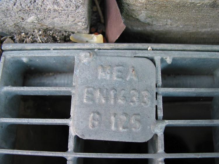

    Danke für die vielen Hits :-) Doch wie es aussieht, haben wir wohl eine ganz exotische Gitterverriegelung erwischt. Auf dem schwarzen Plastikriegel steht noch die (Teile?)Nummer "11A 256". Aber auch hier hilft Google nicht weiter... Keiner eine Idee, außer Gewalt? Ich möchte weder die Rinne beschädigen, noch das Gitter bzw. die ganzen Gitterstreben verbiegen. Der Plastikriegel selber lässt sich mit einem Schraubendreher auch nicht bewegen/verschieben/wegdrücken, weil an die jeweiligen, äußeren Gitterstrebe arretiert ist (siehe Foto).

    Danke für den Tipp. Die Fa. MEA hat tatsächlich schnell geantwortet. Es ist wohl nur ein Klemm-Riegel, der nicht gelöst werden muss. Die Fa. meinte, einfach mit einem Rosthaken das Gitter nach oben ziehen. Alternativ würde auch ein Seil gehen, welches man jedoch vorher durch das relativ engmaschige Gitter "durchfriemeln" muss. Dann werde ich mir mal so einen langen Rosthaken besorgen, mit diesem kann man dann wahrscheinlich komfortabler und mit mehr Kraft arbeiten.
