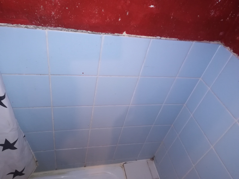

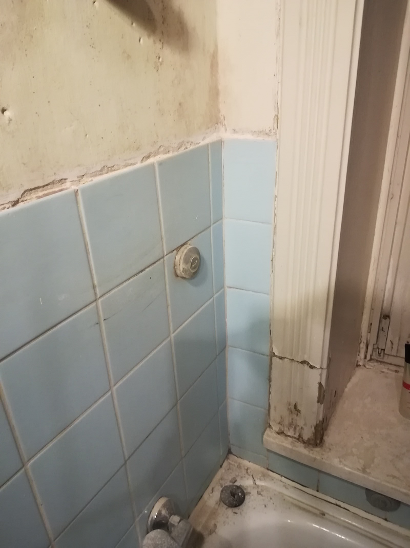

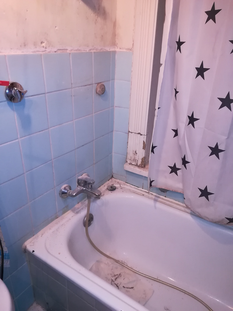

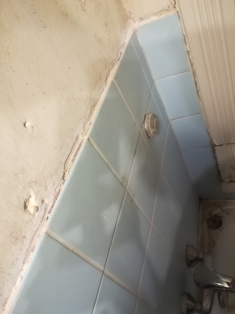

    Moin,
    bei uns in der WG (Erwachsenen WG mit arbeitenden Menschen :-) ist der Fliesenspiegel leider nur halbhoch, (etwas tiefer als Brusthöhe, wenn man als 1,80 Mann in der Wanne duscht). Siehe Bilder.
    Daher spritzt jede Menge Wasser auf den Putz oberhalb der Fliesen, vom Kondenswasser mal abgesehen. Bisher war in der Abschlussfuge Acryl, das leider flächig dunkelgrau geschimmelt war. Das habe ich nun entfernt und würde die Fuge gerne dicht machen.
    Was wäre da am Besten? Mörtel, wieder Acryl oder Sanitärsilikon?
    Und wäre das eigentlich Vermietersache, weiß das jemand? Auch das Holzfenster direkt an der Wanne ist ja sehr suboptimal, eigentlich. Das fällt nämlich auch schon fast aus dem Rahmen, weil der wegfault...
    Und hat jemand eine Idee, wie man den Putz oberhalb der Fliesen ggf. ebenfalls wasserabweisend macht?
    Elefantenhaut oder so? Hab nur Schiss das zu versiegeln und dann gibts Stocknässe, soll ja atmungsaktiv bleiben, oder?
    Besten Dank schon mal im Voraus.
    PS: Ich weiß, sieht abgeranzt aus – ist es auch, aber Schimmel ist trotzdem ungeil.

    Ist nicht Vermietersache. Eine Wanne mit halbhoch gefliester Wand ist nicht zum Duschen im stehen gedacht. Zur notdürftigen zweckmäßigen Reparatur Löcher zuspachteln und mit Lackfarbe überstreichen.

    Ne eigentlich nicht. Deshalb würde ich's dem Vermieter nicht unbedingt erzählen. Wenn du eine Sanierung beim Vermieter durchbekommst, dann gratuliere ich dir. Aber sonst hilft vorerst mal zuvor beschriebenes. Habe das bei meiner ersten Wohnung so gemacht und hat auch nach zwei Jahren, nach meinem Auszug noch gehalten.

    1K Montagkleber. Dieser wurde mir während des Hausbaus von 2 Firmen empfohlen. Dieser schimmelt dann angeblich auch nicht. Ich hab ihn vor Auszug in der alten Mietwohnung für das Verfugen der Wanne genommen. Hab aber keine Ahnung, ob's geholfen hat - ich wohn ja da nicht mehr :)

    Damit wird das eigentliche Problem aber nur verlagert. Ich denke wenn man einmal alles gründlich sauber macht, dann sieht es auch garnicht mehr ganz so schlimm aus.

    Vermieter auf Mängel, Undichtigkeiten, Schimmel etc hinweisen.
    Lüften und Feuchtigkeitsbeseitigung von Fliesen und Fugen nach dem Duschen muß durch euch gewährleistet werden.
    Bei einem derartigen Bad würde auch eher über eine Kompletterneuerung nachdenken und eine richtige Dusche installieren..
    Wenn ihr jemand habt, der handwerklich begabt ist selber durchführen und Kosten durch Mietreduzierung finanzieren lasssen.
    In jedem Fall auf normgemäße Abdichtung achten

    Die Wand mit Kalk-Spachtel zu "Verputzen" und die Löcher selbst zu beseitigen kostet ungefähr so viel Arbeit, wie diesen Post zu verfassen.
    Und das das Fensterbrett so aussieht ist sicherlich auch nicht dem Vermieter geschuldet sondern Euch.
    Es spricht absolut nichts gegen eine Beschichtung mit Elefantenhaut - nachdem die Wand etwas geglättet wurde.
    Elefantenhaut neigt aber bei UV-Strahlung dazu nach einiger Zeit etwas bräunlich zu werden, eine Alternative wäre eine hochwertige 1K-PU-Beschichtung.
    Solch eine Beschichtung haben wir vor 2 Jahren bei einem Kunden vorgenommen (Typ Messie, Fliesen waren mindestens 2 Jahre nicht geputzt). Nach seinem jetzigen Auszug waren keine Abplatzungen oder andere Schäden vorhanden)
    Als "Abschluß" könntet ihr eine Acryl-Dichtungsmasse verwenden, die mittels Silberionen etwas schimmelresistenter eingestellt ist (Bauha.s).
    Die Badewanne könnte man - wenn man wirklich möchte - mittels eines haltbaren 2K-Epoxy-Lackes und einer feinporigen Farbrolle in einen halbwegs ansehnlichen Zustand versetzen (Jae.er-Lacke).
