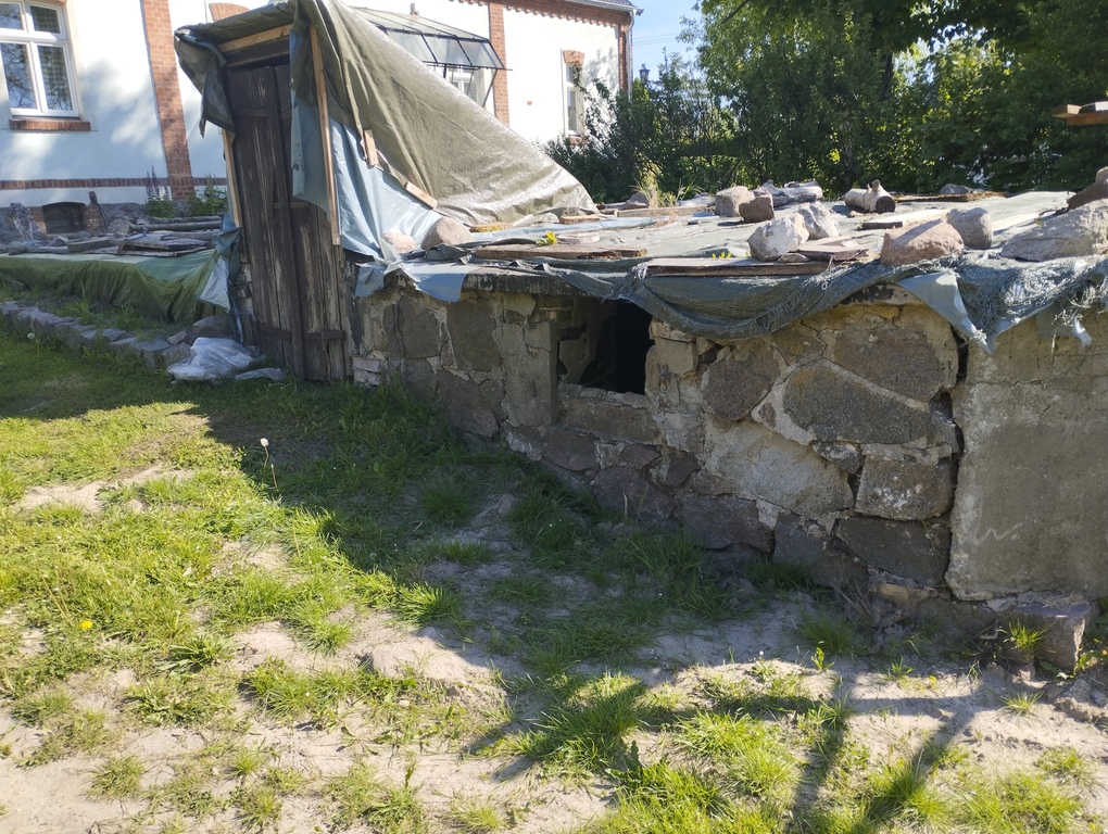

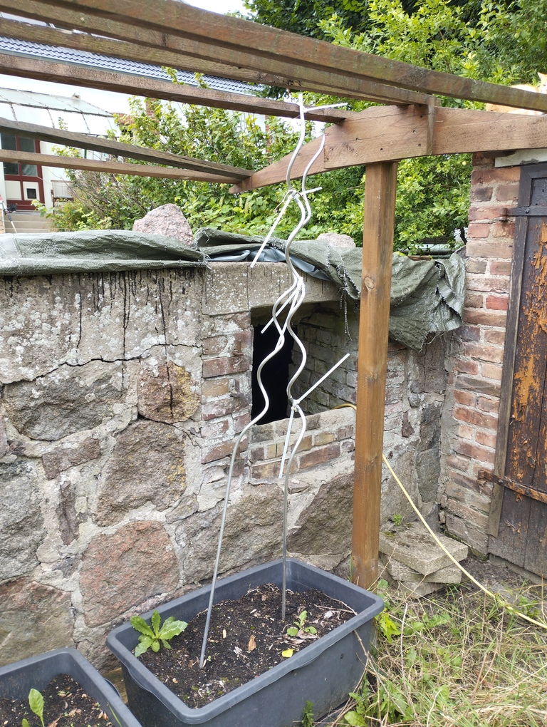

    Hallo, ich möchte meinen Erdkeller (Bj. ~1870, Feldsteine) abdichten , da in den Innenseiten bei Regen innen Wasser herunterläuft. Die Mauern sind 70cm dick. Der Erdkeller soll kalt bleiben (ohne Dämmung, wenn Dämmung, dann ebenfalls von außen)
    Nun mein Problem:
    Ratgeber meinen erst mit Zementmörtel die Außenseite flächig aufputzen, danach Dichtschlämme, Bitumenschicht, Panzervlies, Bitumenschicht und dann eine Noppenbahn mit Vlies.
    Andere meinten Dichtschlämme mit Kunststoff direkt auf den Feldstein aufpinseln und danach "nur" die Noppenbahn mit Vlies und alles wieder zu machen.
    Hat hier jemand einen Vorschlag, was die Richtige Vorgehensweise wäre?
    Außerdem die Frage nach dem Aufbaggern - wahrscheinlich nicht den ganzen Erdkeller auf einmal, sondern nur eine Wand nach der anderen - der Erdkeller ist 7x11m groß. Oder bei dem alten Gemäuer nur Meter für Meter??
    Danke für Eure Antworten
