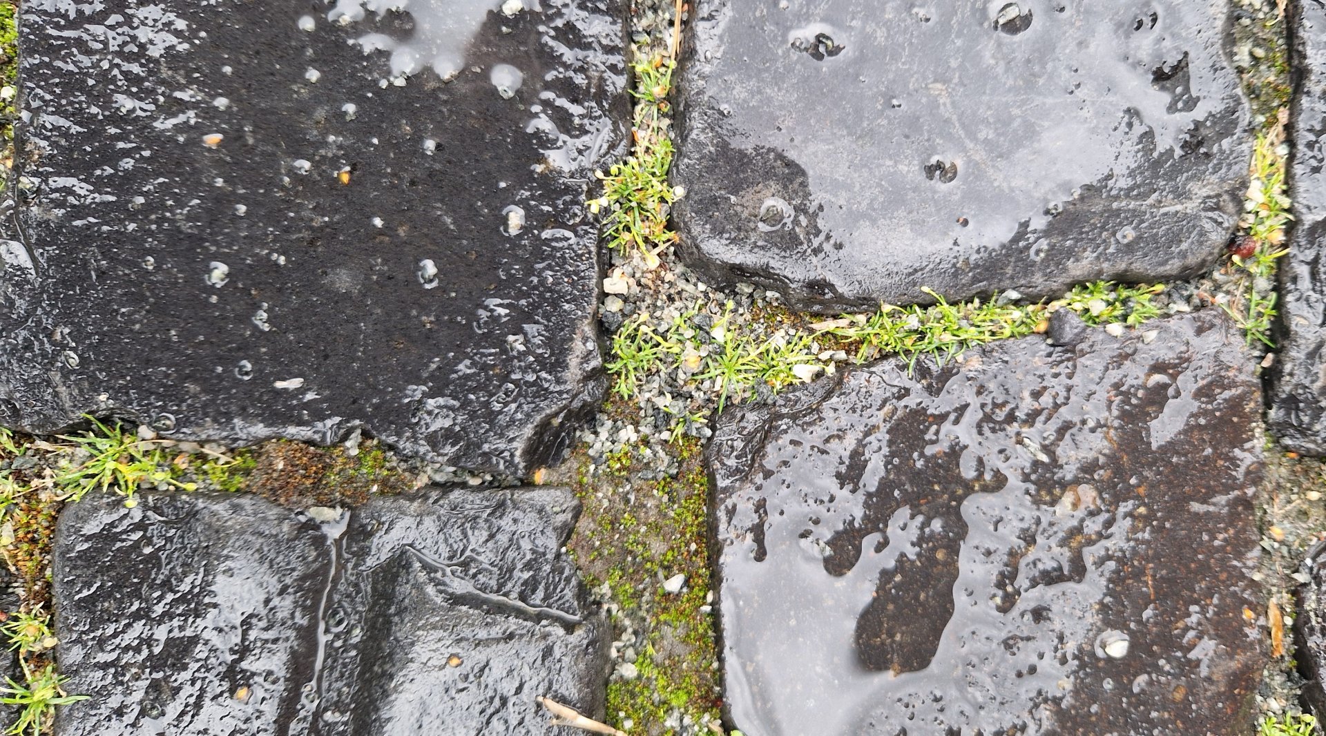

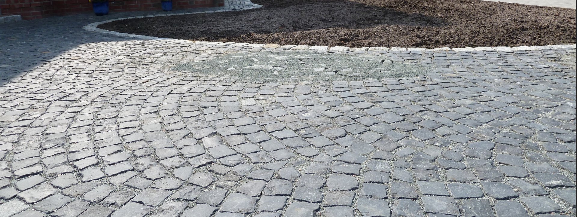

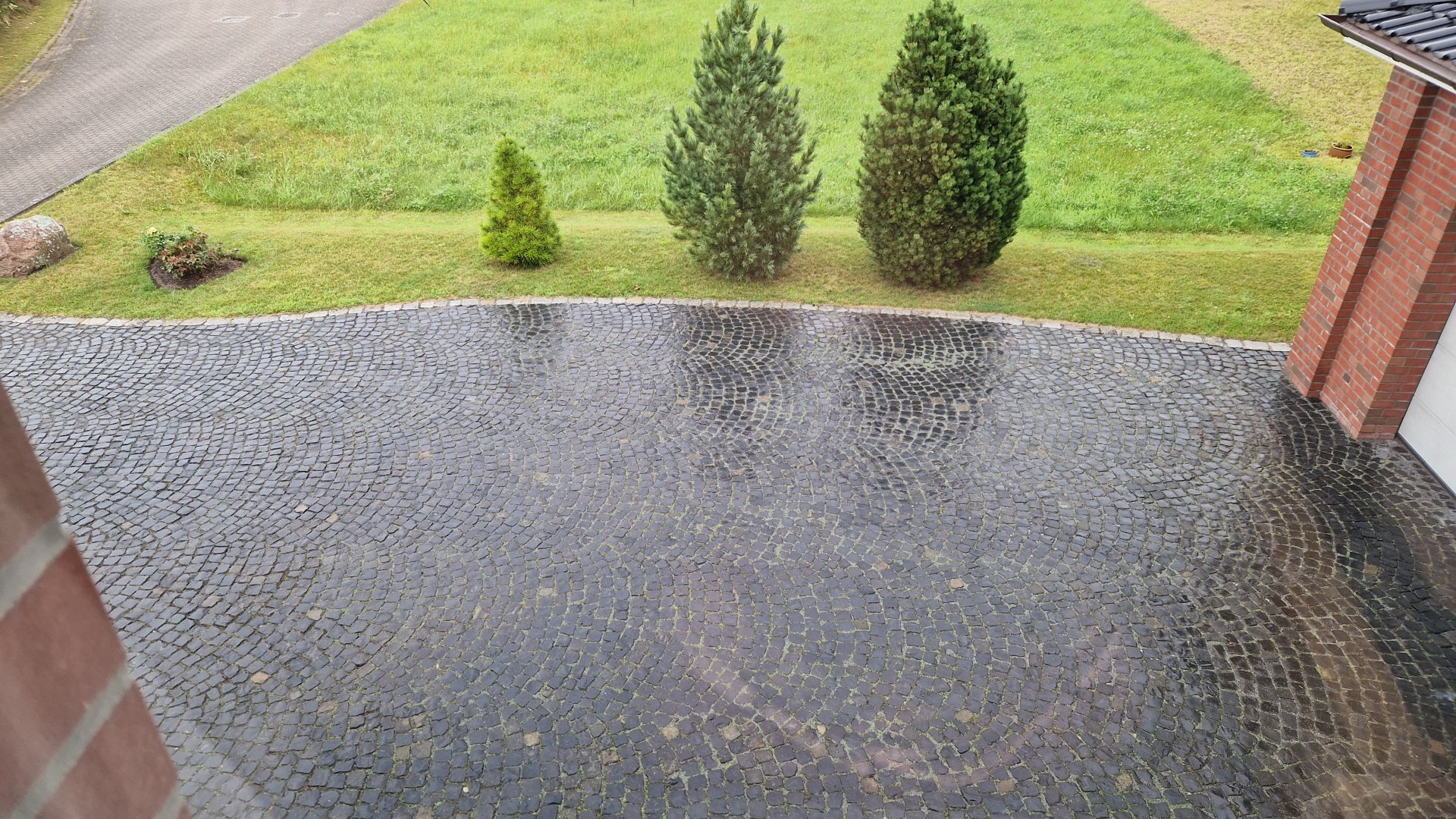

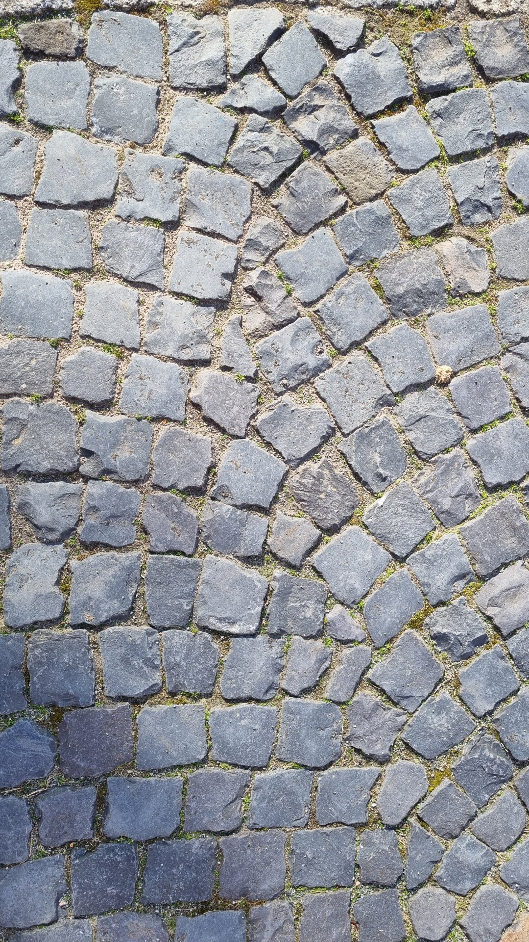

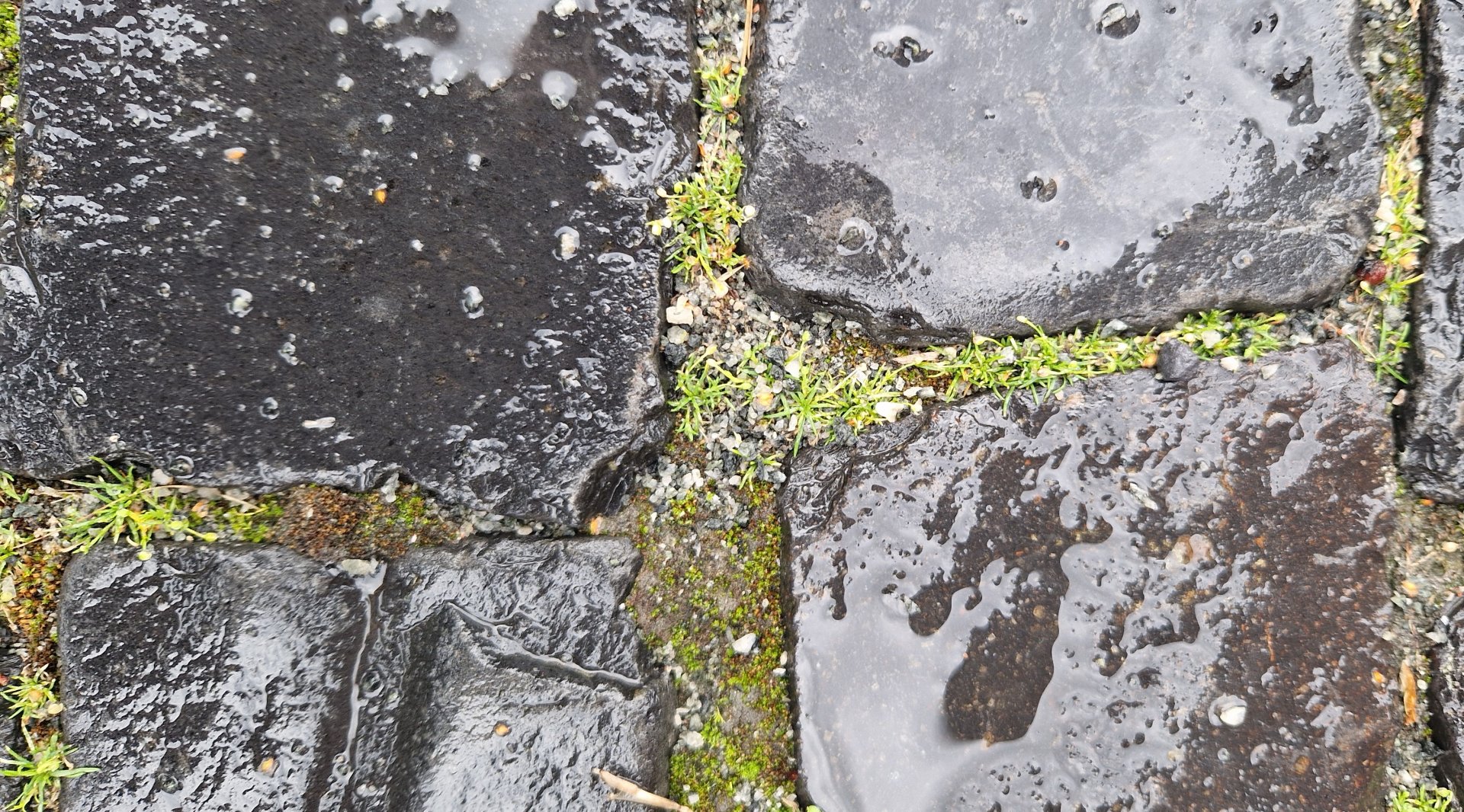

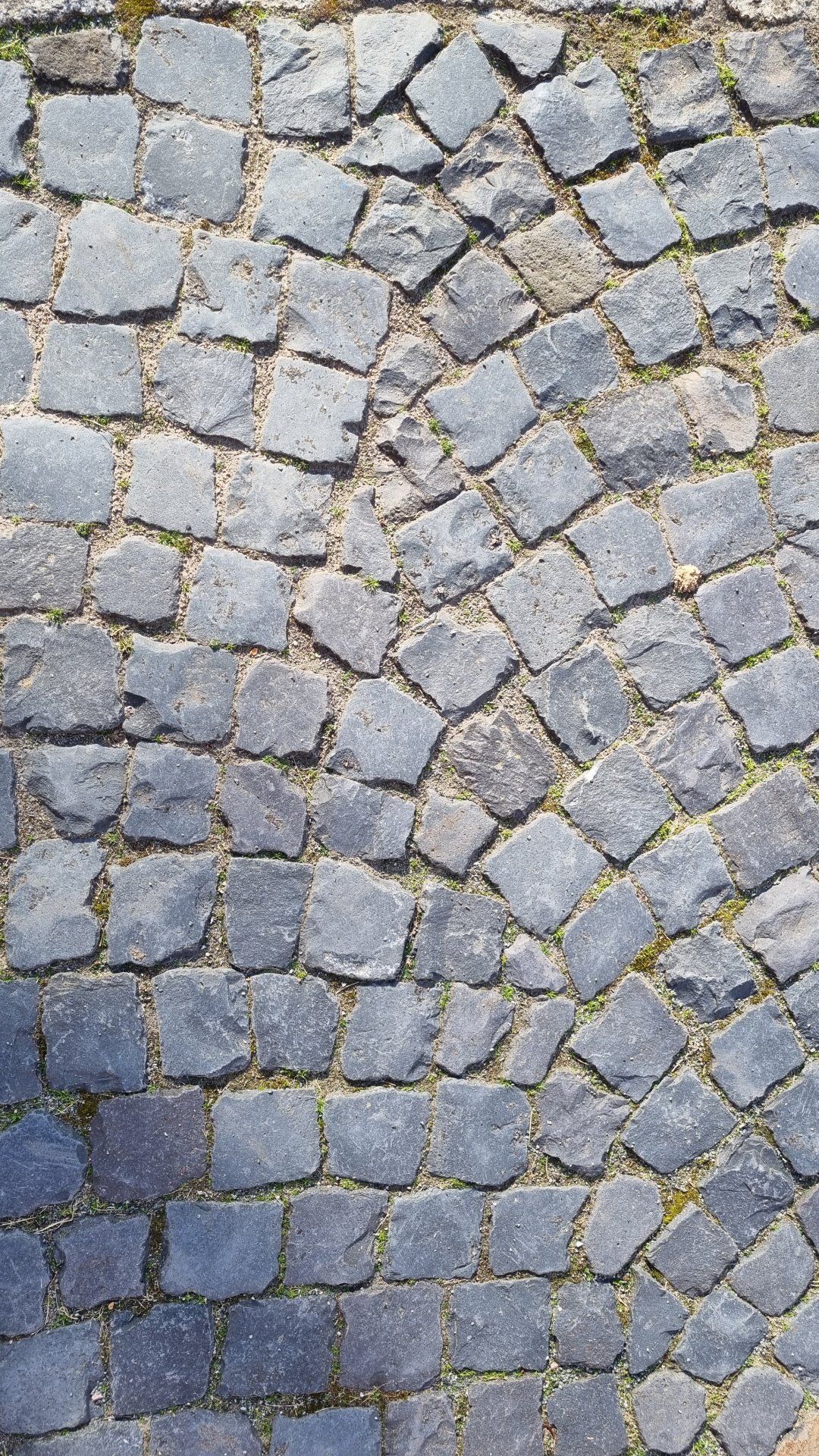

    habe etwa 200 m² Pflasterfläche (Basalt, unregelmäßig), die zunächst sehr schön aussah.
    Der Unterbau (Schotter) ist recht ordentlich. Die Steine selbst liegen in feinem Sand, was es vor allem dem Grabwespen leichtmacht. Der Edelsplit sollte die Fugen unkrautfrei halten.
    Wenige Jahre nach dem Bau muss ich wenigstens zweimal pro Jahr dem Pflaster zu Leibe rücken, wegen des Unkrautes und wegen der Grabwespen.
    Nun überlege ich, schrittweise, vielleicht auch probeweise, die Fugen auszukratzen und mit geeignetem Fugenmaterial auszufüllen.
    Das Fugenmaterial sollte möglichst elastisch sein und recht unterschiedliche Fugenbreiten abkönnen. In meinem Falle geht die Fugenbreite teils auf Null zurück, was den Erfolg des Verfugens mit den meisten Materialien minimieren wird.
    1. Welches Fugenmaterial haltet ihr für meinen Fall als geeignet?
    2. Wer hat ein ähnliches Problem bereits schon erfolgreich gelöst?
    Vielen Dank
    Grüße aus dem Norden
    Wolfgang

    ihr könnt mein Anliegen nicht verstehen. Das liegt an meiner Bilderauswahl. Zwei Bilder zeigen das Pflaster nach Neuverlegung
    und die zwei anderen die Zeit vor der Wachsperiode.
    Wenn es dann richtig wächst und sich ein Sandhäufchen (Erdwespen) nach dem anderen in der Größe kleiner Kaffeetassen ausbreiten, ist meine Freude am Natursteinpflaster dahin.

    Wasser und Feuchte mögen keine Wespen. Die siedeln nur im TROCKENEN Sandboden. Wenn das Gras drüber gewachsen ist sind die Wespen fort.

    Danke für deine Antwort. Der hochgewühlte Sand ist trocken und es werden mehr Wespen. Ich will auch nicht den Anschein erwecken, dass das Gras das Pflaster überwuchert. In den Fugen wächst Verschiedenes, auch nicht in allen.

    Ggf. Eine geeignete extensive Saatmischung für Pflasterfugen verwenden, das könnte für Ruhe sorgen.
    Samenmischungen – Wild. Saat. Gut.
    Und eine Sandfläche auf dem Grundstück anlegen, damit sich die insekten austoben können. Derartige Wildbienen und -Wespen sind im Ökosystem extrem wichtig.

    Ja, auf dem Grundstück können sie das sehr gern tun, jedoch bevorzugen sie den Raum unter den aufgeheizten Pflastersteinen.

    Halte alles feucht und schon bist du sie los.
