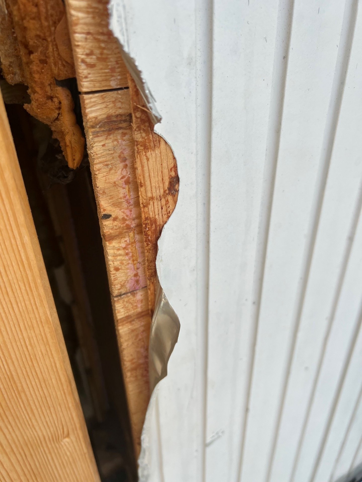

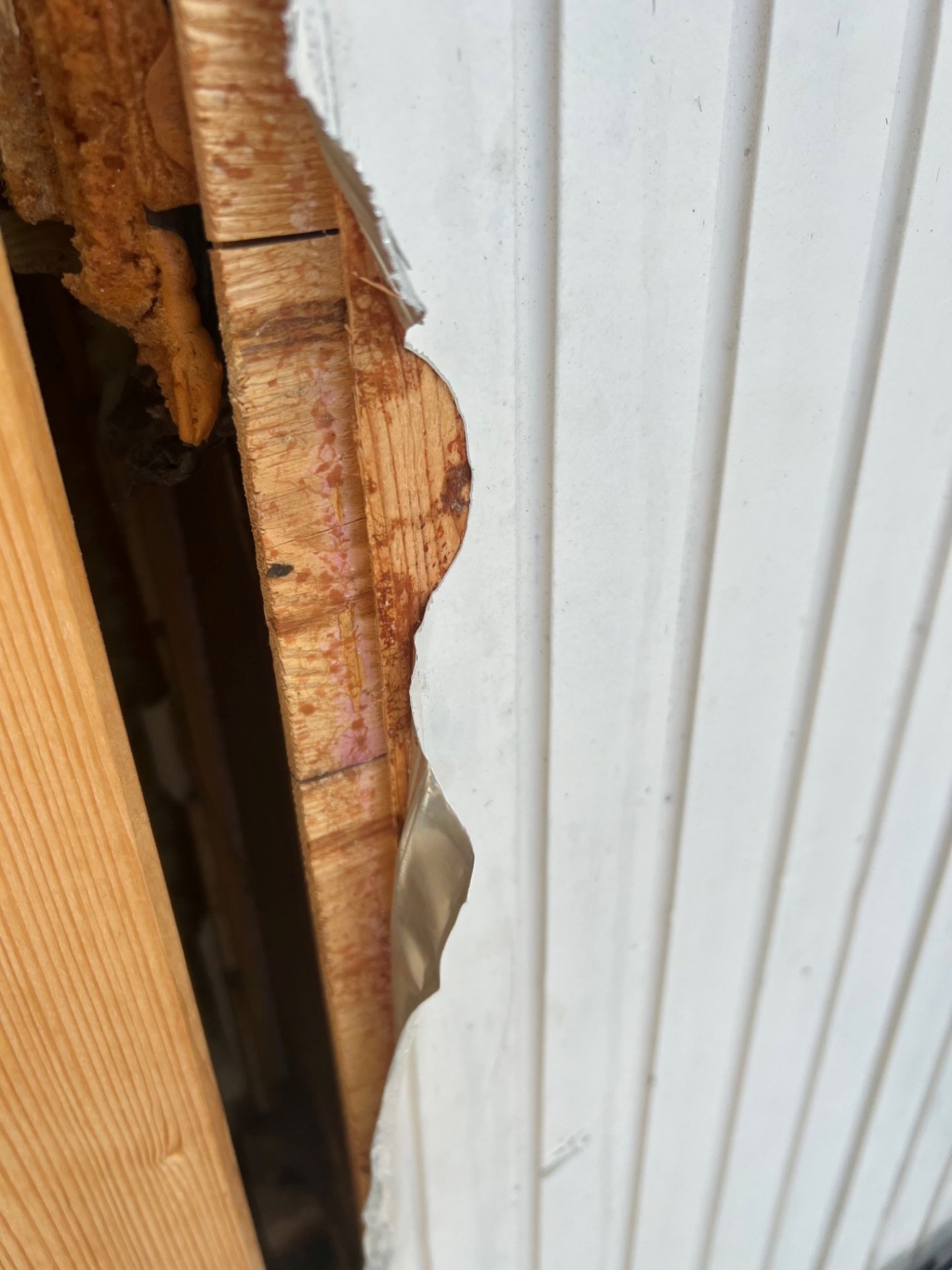

    wir müssen an unserem Holzhaus (1965) eine "ofenlackierte" Aluminiumschicht (2mm) von der Holzaußenwand entfernen. Diese muss laut dem Energieberater entfernt werden, bevor der weitere Aufbau (unter anderem WDVS) erfolgen kann.
    Die Überlegung war nun diese mechanisch abzuschleifen (mit 40/100er, was vermutlich ewig dauern wird), wobei die Vertiefungen dabei ein Problem darstellen könnten. Abziehen klappt auch nur semi gut, da es zu stark auf dem Holz befestigt ist.
    Gibt es hierfür eine einfachere/bessere Lösung, ohne das darunterliegende Holz zu stark zu beschädigen? Es stellt wie gesagt die Außenwand dar und sollte daher möglichst wenig beschädigt werden.
    Vielen Dank für eure Hilfe.

    das Metall durch Schleifen zu entfernen wird sicher eine Mordssauerei... Ich würde versuchen das Blech - tatsächlich sieht es nicht sehr dick aus - mechanisch herunter zu ziehen. In einem sehr flachen Winkel, dann schält es sich mehr runter und die Oberfläche bleibt unbeschädigt. Möglichweise hilft auch Erhitzen mit einem kleinen Gasbrenner oder Heissluftgebläse.
    Wenn sich das Blech im aufgeklebt Zustand mit einem Cuttermesser in Bahnen schneiden oder auch nur vorritzen lässt, kann die notwendige Kraft beim Abziehen eventuell zusätzlich reduziert werden.

    Was versprichst du dir (bzw. dein Energieberater sich) davon, das Blech abzureißen?

    Der TE hat "vergessen" zu erwähnen, dass es sich nicht einfach um Blech handelt, sondern Wellblech oder im vornehmen Architektenjargon "Sinuskurve" handelt.
    Diese ist natürlich hinterlüftet und konterkariert jedes daraufgepappte WDVS.
    Dieses Wellblech ist doch nit Sicherheit verschraubt?
    Warum suchst Du nicht die vermutlich zugespachtelten Schrauben? Wenn da WDVS draufkommt, würde ich nicht viel Federlesens machen und das Zeug mit dem Kuhfuß runterhebeln. Es ist doch egal, ob da die Schraublöcher etwas ausfransen. Wird doch hinterher kaschiert.

    Das auf dem Bild sieht mir eher danach aus, als ob es der Kontur der senkrechten Latten folgt.

    Es wären ca. 50qm (zwei Seiten) abzgl. Fensterausschnitte / Haustüre. Das Problem dabei ist, dass sich hinter dem Holz Holfaserspäne (Dämmung) befinden, welche dann komplett rausfallen würden. Zudem müsste dies erneut über den Zimmermann gemacht werden (was ein Vermögen kostet). Auch weiß ich nicht, ob dies die Statik beeinflussen würde.
    Dies wollte ich noch mit dem Energieberater abklären, da die Vertiefungen eben die Hinterlüftung erzeugen. Wäre dies ein K.O.-Kriterium für das WDVS? Bedeutet, wir müssten auf jeden Fall die kompletten Aussenwände erneuern?
    @VollNormal
    Es musst entfernt werden, da es nicht Diffusionsoffen ist (wenn ich es richtig im Kopf habe) und noch das WDVS drauf muss. Wir haben einen festvorgegeben Aufbau vom Energieberater/Statiker bekommen.
    Ja das Aluminiumblech ist draufgeklebt. Ich vermute mal, dass mit der Hinterlüftung die Vertiefungen gemeint sind.

    Robustes Sägeblatt auf die Handkreissäge, Schnitttiefe so einstellen, dass die Holzverschalung keinen Schaden nimmt und das Blech inkl. der Lattung in Streifen schneiden wäre jetzt mein erster Impuls gewesen.
    Dann muss man halt mal gucken, ob man das scheibchenweise runterkriegt. Mit Stecheisen oder Multitool mit Spachtelaufsatz.
    Schleifen würde ich das im Leben nicht.

    Tausche die Holzplatten.
    Die Platten sind flächig mit dem Blech verpresst/verklebt. Das lohnt sich bei 50m² nicht, das Blech zu pellen und das Holz zu erhalten. Mach einfach neu und spare dir die Arbeit.
    Du wirst dir dabei dutzendfach die Finger zerschneiden und diverse Holzpaneele beschädigen. Tu das nicht.
