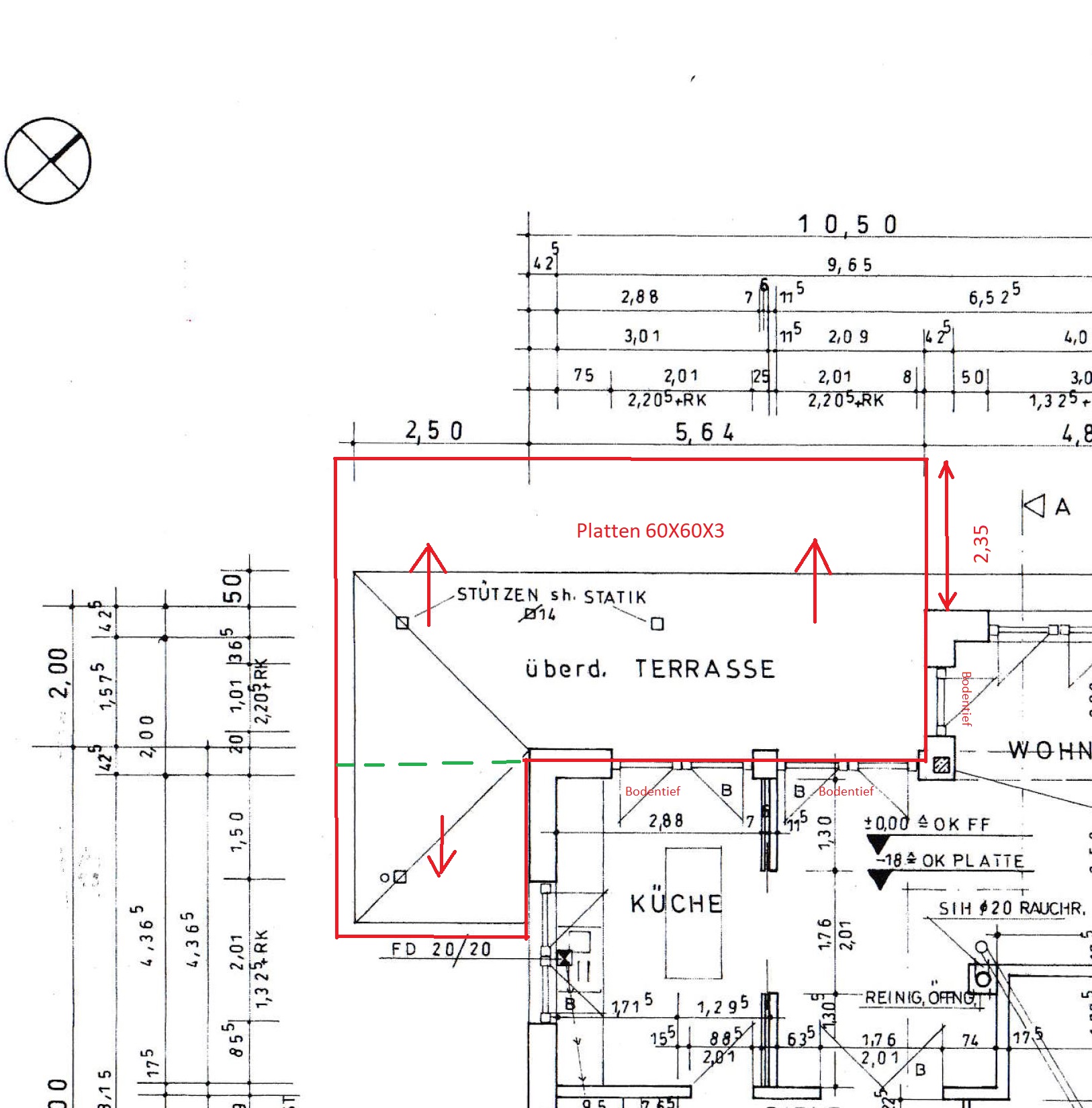

    Ich bin dabei die Terrasse zum Borde setzten abzuschnüren und brauche etwas Hilfe bei den Höhen / Gefälle.
    wie würdet ihr das Gefälle ausführen?
    Es sollen Keramikplatten mit den Abmessungen 60X60X3 verlegt werden. das Gelände fällt in Richtung Küchenfenster ab.
    Ich habe schon ein paar Pfeile eingezeichnet, wie ich es jetzt machen würde, bin mir aber nicht sicher ob es nicht falsch wäre das an der grünen Streichlinie das Gefälle zu beiden Seiten auszuführen.
    Ich bin für jeden Tipp dankbar.

    ich würde es diagonal trennen, also Pfeil nach oben und nach links, an der Diagonale

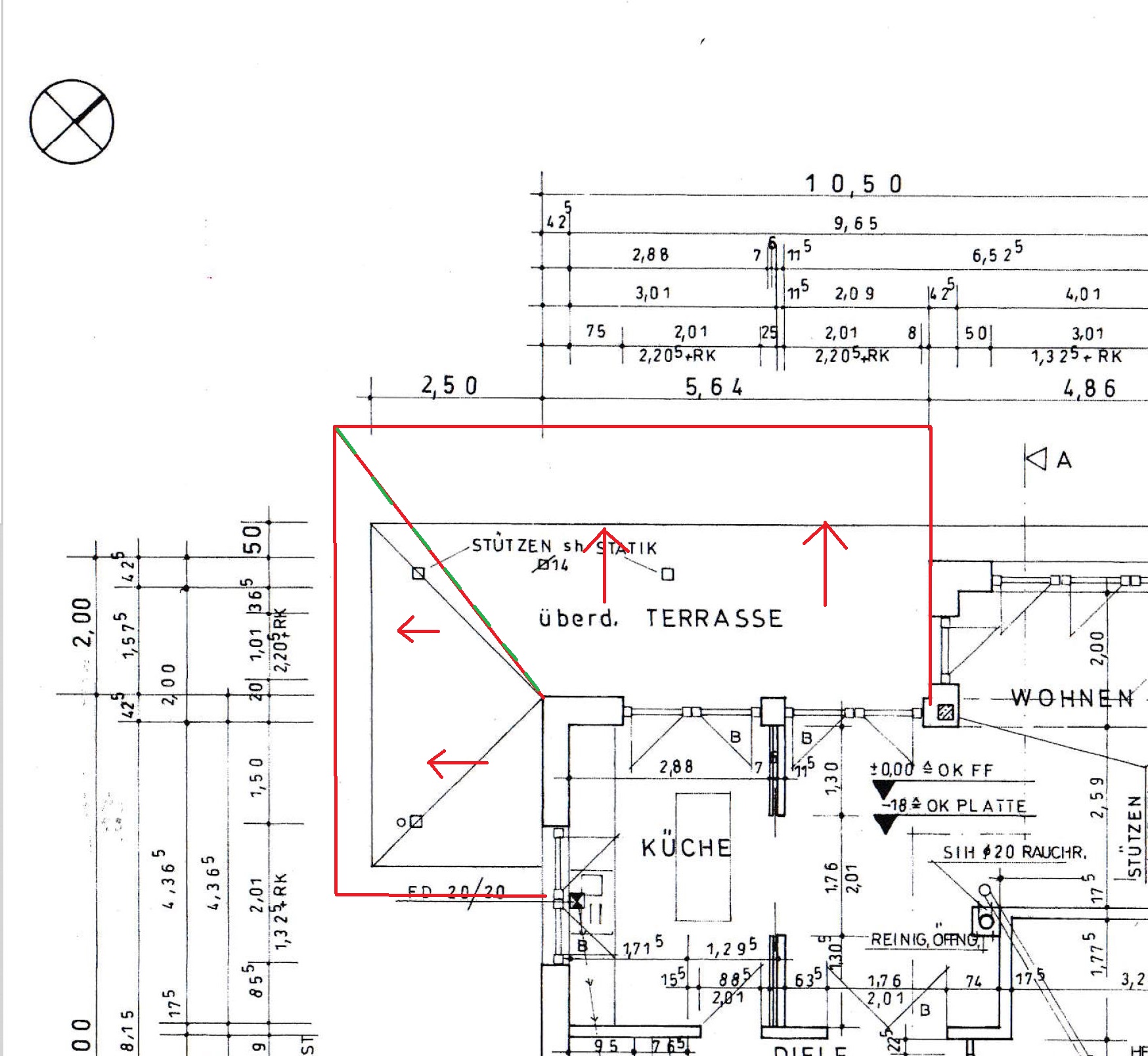

    danke für deine Antwort.
    Wenn ich das richtig verstehe, dann so wie auf dem Bild.
    Das hatte ich mir auch schon überlegt, aber meinst du nicht, die Platten "Bocken" dann an der Diagonalen und die Ecken stehen raus?
    komplett von rechts kann ich ja mit dem Gefälle nicht anfangen, wegen den beiden beiden Bodentiefen Türen.
    Das 1m breite Bodentiefe Element ist eine Festverglasung geworden.... da könnte ich mit dem Gefällen leben.

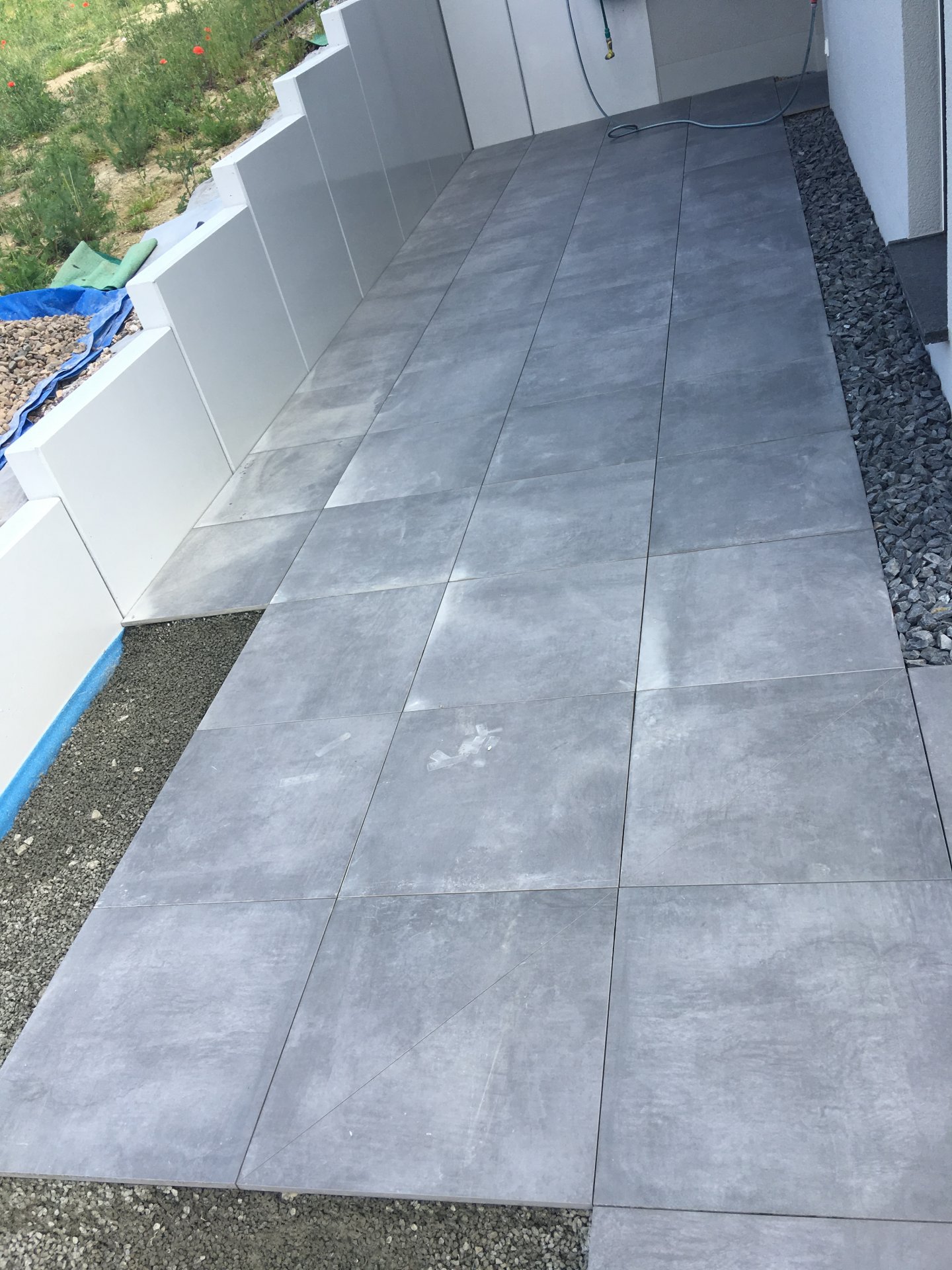

    ich habe meine so gelegt und wir haben direkt an der Diagonale angefangen zu legen. Habe die Platten an der Diagonale mit der Wasserstrahl schneiden lassen, das sieht absolut top aus, 10.jpg
