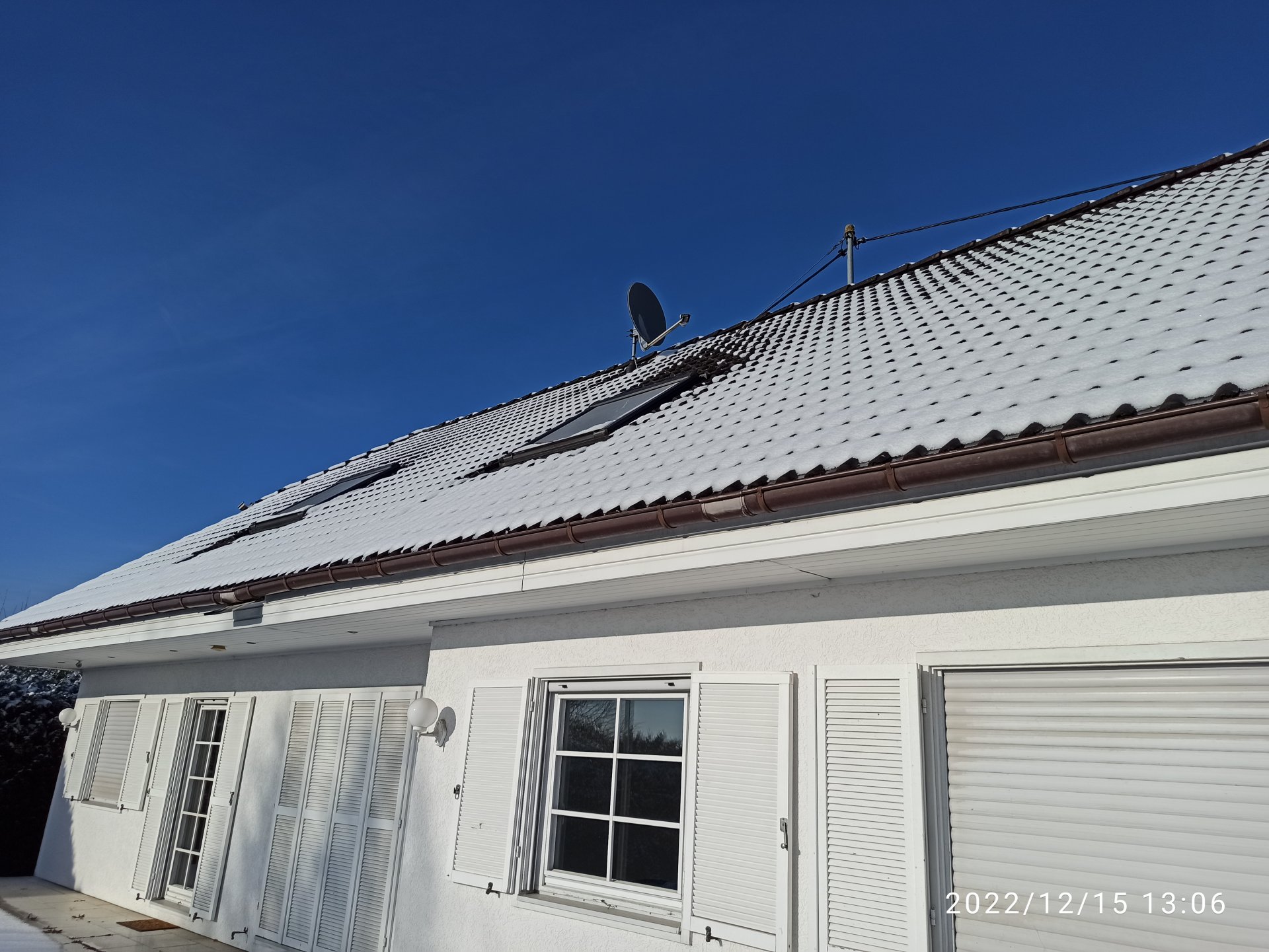

    Hallo, ich möchte vom Speicherboden ein Satkabel in die untere Etage führen. Aber wie?
    3andere Kabel sind an der Dämmung zwischen den Sparren in andere Räumen (vom Vorbesitzer des Hauses) in Leerrohren verlegt worden. Da wurden diese vermutlich direkt in die Fertighaus Trockenbau -Wände gelegt.
    Aber wie bekomme ich das ohne viel Schaden und versteckt hin?
    Meine Idee war, ich schiebe von unten, durch den Dachüberstand ein ziemlich starres Leerrohr an der Dämmung zwischen den Sparren vorbei, zum Speicher hoch. Aber wie bekomme ich es dann in die Trockenwand rein? Ich würde es nur ungern außen sichtbar an der Wand nach unten führen und durchbohren. Außerdem ist das Kabel leider nicht starr und ich könnte es niemals zielgenau durch die Dämmung bekommen.

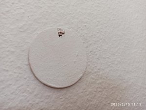

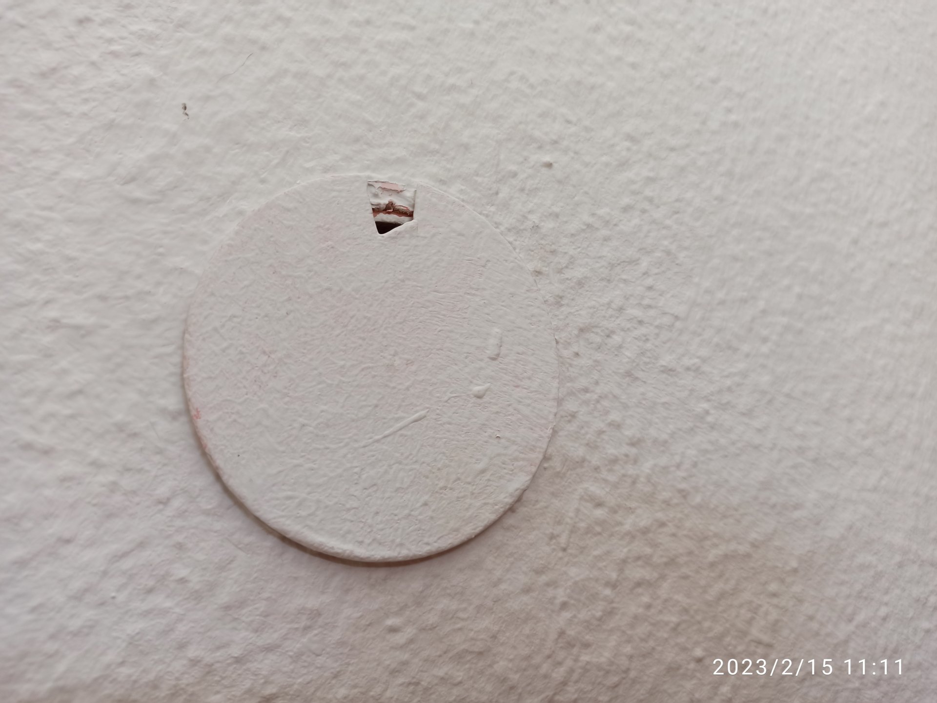

    Im Raum befindet sich bereits eine leere Verteilerdose, wo vermutlich vorher bereits ein Kabel heraus kam. Ich habe die inneren Löchen geweitet um mit den Fingern evtl. ein Kabel zu ertasten. Aber ich finde nur Dämmwolle.

    Das ist ein praktikables Verfahren.
    Mit dem dürftigen Input muss ich meine Glaskugel nicht aktivieren.
    Auf die Idee den Blinddeckel von der u.P.-Dose vor dem Fotogtafieren abzunehmen bist du nicht gekommen.
    • Nur Außenantennen, die in als einschlagsicher angenommenen Fassadenbereichen installalliert sind, sind von blitzstromtragfähiger Erdung befreit.
    • Für die Verlegung nur ein gutes Vollkupferkabel verwenden und kein Billigkabel mit bruch- und intermodulatioansanfälligem Alugeflecht und die Verlegung und Steckermontage erschwerende Vier- oder Fünffachschirmung.

    zu 2. Dachüberstand und dann wieder in die Außenwand reinkommen! Aber wie? Ich möchte diese Verteilerdose treffen.
    Zu 3. Es ist hinter diesem Deckel eine ganz normale leere orange Verteilerdose, deren Inneres ich etwas durchgestoßen habe um nach evtl. Leerrohr zu tasten.

    Ich verstehe, dass ich ein hochwertiges Kabel mit Kupferseele und guter Abschirmung verwenden soll, wegen Blitzeinschagsgefahr, wenn ich es außerhalb des Hauses verlegen muss.
    Dies werde ich beherzigen

    Da hast Du Dipol falsch verstanden.
    Blitzschutz und Kupferkabel haben nichts miteinander zu tun.
    Die Kabelqualität ist wichtig für die Langlebigkeit des Kabels.
    Der Blitzschutz muss bei Deiner exponierten Anbringung der Schüssel anderweitig erfolgen.

    Und ist denn ein Leerrohr zu erkennen? Das andere Ende eines vielleicht vorhandenen Leehrrohrs wird kein Wünschelrutengänger finden.
    Wenn eines vorhanden ist kann man den Verlauf und das andere Ende evtl. akustisch an den Geräuschen von einem an der Dose eingeschobenen Zugband oder dort eingeblasener Luft erkennen.
