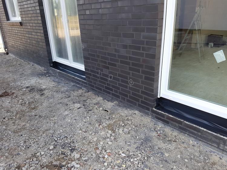

    Morgen zusammen,
    wir sind gerade dabei unsere Terasse zu Pflastern und ich habe eine Frage zum Eingangsbereich:
    Es soll eben bis unter die Türen geplastert werden mit entsprächendem gefälle. Was kommt in den Bereich unter die Steine an den Türen als Tragschicht? Kann ja nicht einfach 0/45er Schotter auf den Teer machen.
    Wie wäre es, den bereich einfach mit Beton zu verfüllen? Dann Split Drüber und die Steine?

    Morgen,
    Gegenfrage:
    ist das eine hinterlüftete Fassade?
    Teer ??? wo?

    Ja ist hinterlüftete.
    Mit Teer meine ich die schwarze Abdichtung. Weiß nicht wie diese heißt ;)

    die Hinterlüftung ist durch den Pflastereinbau aber nicht behindert, oder?
    Ich sehe keine Löcher in der Fassade.
    Die schwarze Abdichtung musst du beim Fensterbauer fragen ob das wirklich wasserdicht für deine Anwendung ausgeführt wurde
    und mit welcher Art Schutzbahn das vor weiteren Arbeiten belegt werden muss.
