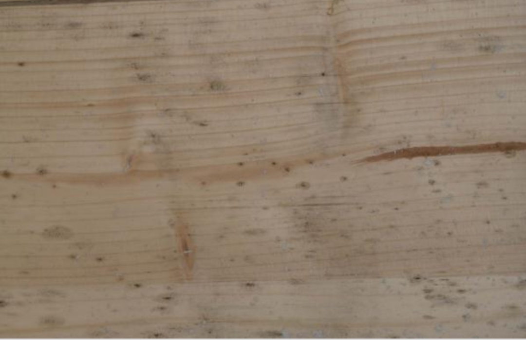

    Gibt es denn ein Foto des Schadens?
    DieFrau gefällt das.

  18. #38 simon84, 07.04.2019
    23.327
    6.941
    Mich würde einfach das Bild zum Text interessieren.
    Aber @Manufact hat es eigentlich schon geschrieben.
    Entweder der bereits genutzte Gutachter oder ein anderer öbuv sollte einen sanierungsplan aufstellen, dieser sollte durchgeführt und dokumentiert werden. Dann ist alles rechtlich im grünen Bereich

  20. #40 DieFrau, 07.04.2019
    DieFrau
    DieFrau
    06.04.2019
    34
    München
    Vergleichsbild , ungefähr so
