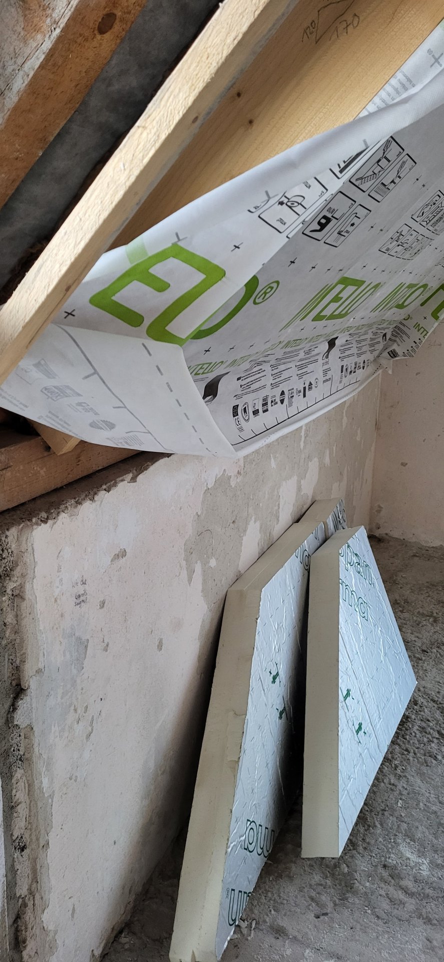

    Hallo mal wieder,
    wie würdet ihr den Anschluss der Dampfbremse von der Dachschräge kommend an die Fußpfette bzw. den Kniestock ausführen? Siehe Bilder.

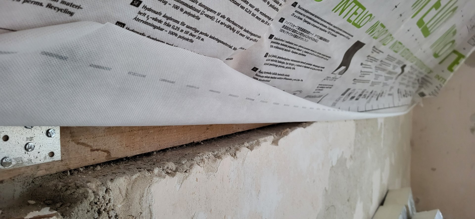

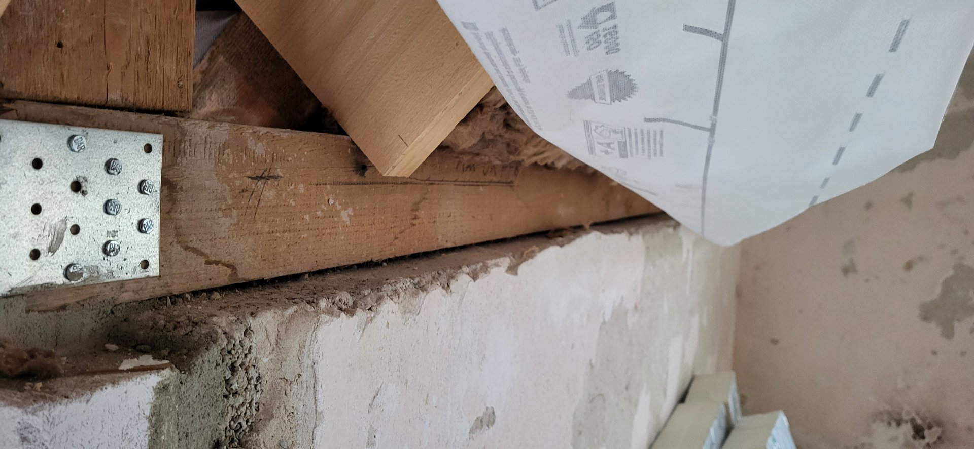

    Die Pfette ist nicht bündig mit der Kniestockwand, sondern ist nach hinten versetzt - soweit normal.
    Die DB nun auf die Pfette kleben reicht alleine nicht, da unter der Pfette ein Luftspalt nach außen geht.
    Das heißt, entweder die DB auf die Kniestockwand kleben oder ...ja, wie wäre es am besten, was denkt ihr?
    Danke für eure Anregungen.

    Folie an Kniestock festkleben, falls notwendig vorher noch einen Glattstrich. Ist die einfachste, richtige Lösung.
    Alternativ Pfettenoberfläche anglätten/abschleifen, Kniestock oberseitig einen Glattstrich herstellen und Luftspallt gut zu kleben. Dann Folie an Pfette festkleben.

    Okay. Danke! Das ist machbar.
    Würde der komplette Aufbau dann am Besten wie in der Datei aussehen?
    Rot ist die Dampfbremse.
    Die Dämmung wohl Styrodur C2800.
