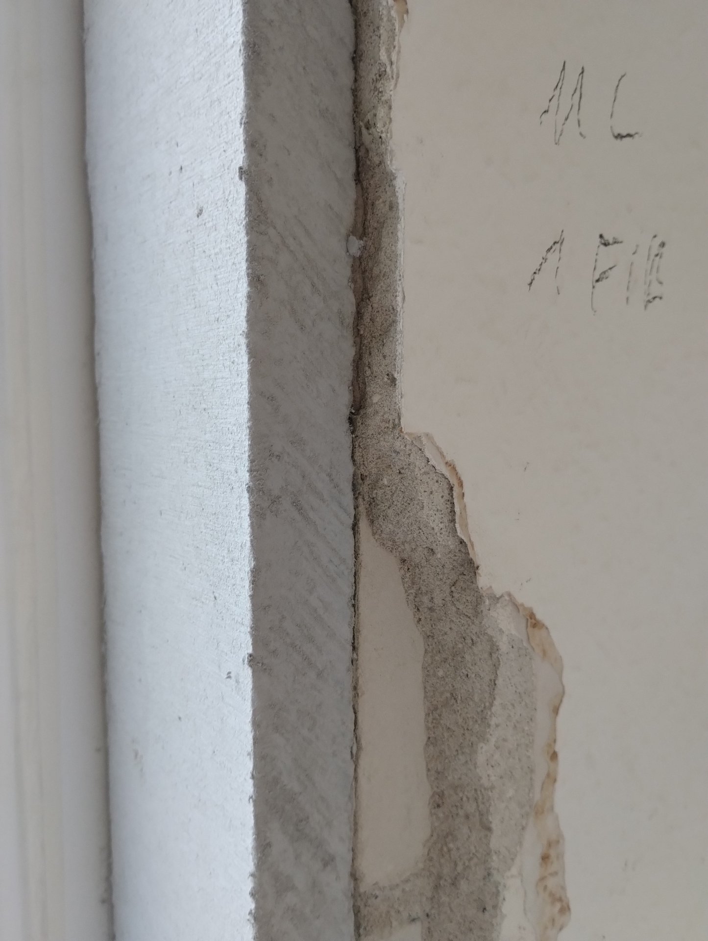

    Moin,
    ich habe eine Frage zur Fensterlaibung: Ich habe dort Laibungsplatten (Kalziumsilikat) auf den Kalksandstein geklebt, möchte diese noch dünn verspachteln und eine dünne Schicht Kalkputz auftragen. Dabei soll auch wieder ein Kantenschutz integriert werden. Dieser war früher nur in den unteren zwei Dritteln verbaut. Man sieht, bis wohin der alte Putz der Wand entfernt werden musste, damit der Kantenschutz entfernt werden konnte. Meine Frau wünscht sich einen Kantenschutz bis ganz oben, aber wir wären auch mit der alten Höhe zufrieden.
    Nun ist die Frage, wie ich dies realisiere? Also, wie den Kantenschutz auf der Ecke anbringen und alles mit der alten Wand verbinden, so dass es hält? Sollte ich auch oben den Putz an der Wand etwas entfernen, damit ich dort besser arbeiten kann, auch wenn ich keinen Kantenschutz dort anbringen möchte?
    Irgendwie ist mein Gefühl, dass es einfacher wäre, wenn die Laibungsplatte weiter vorstehen würde, d.h. bis zur alten Putzebene abschließt, den Kantenschutz einfach auf die Ecke tackert und man den Zwischenraum mit Putz füllt und alten Putz sowie Kantenschutz als Ebene zum Glätten benutzt. Aber das zu ändern ist jetzt nicht mehr möglich.
    P.S. Ja, die Tapete muss da natürlich noch weg.
