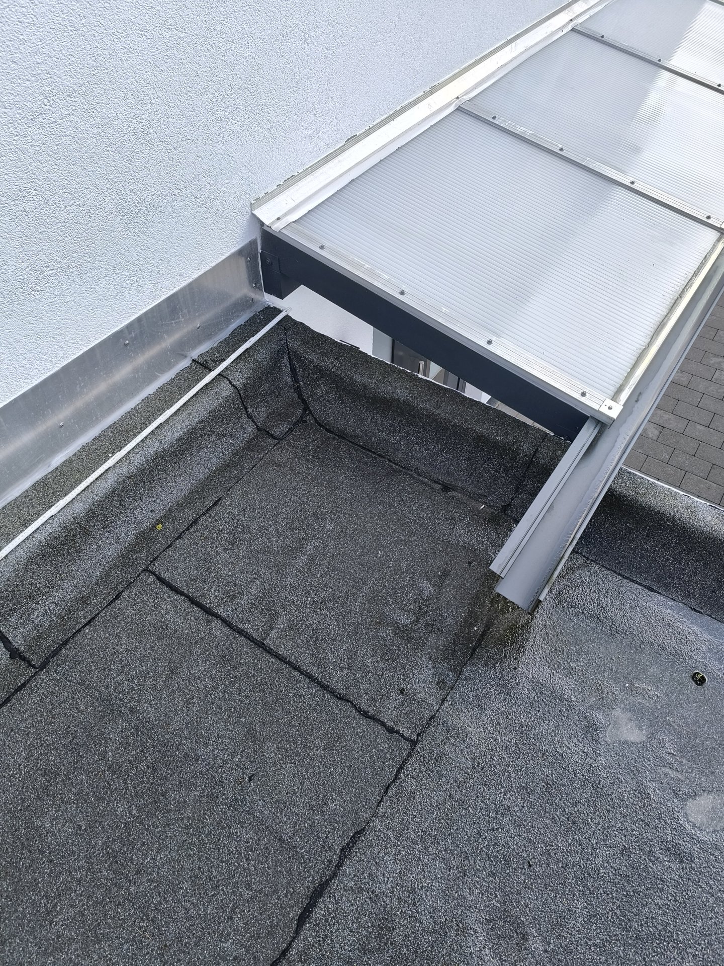

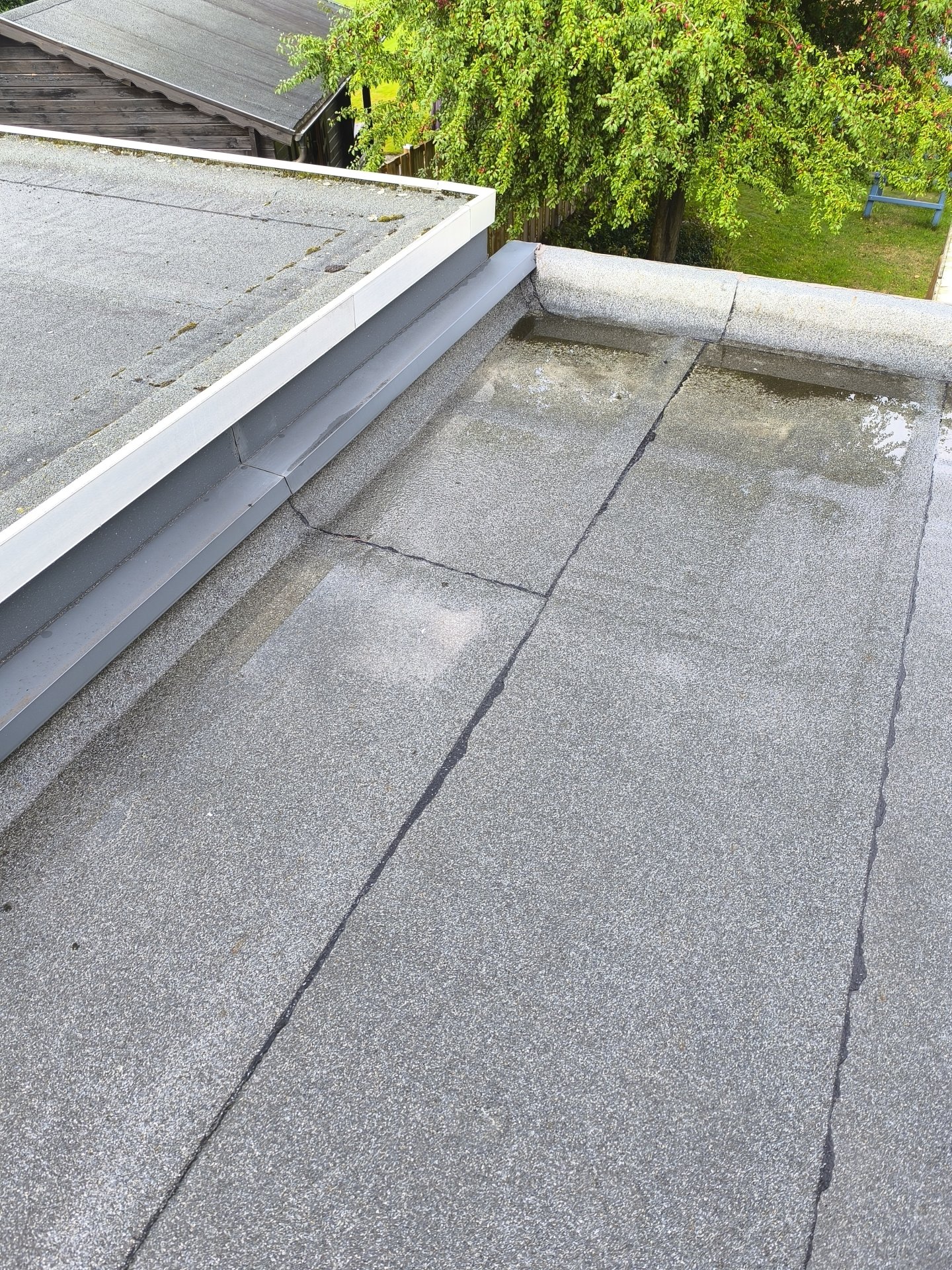

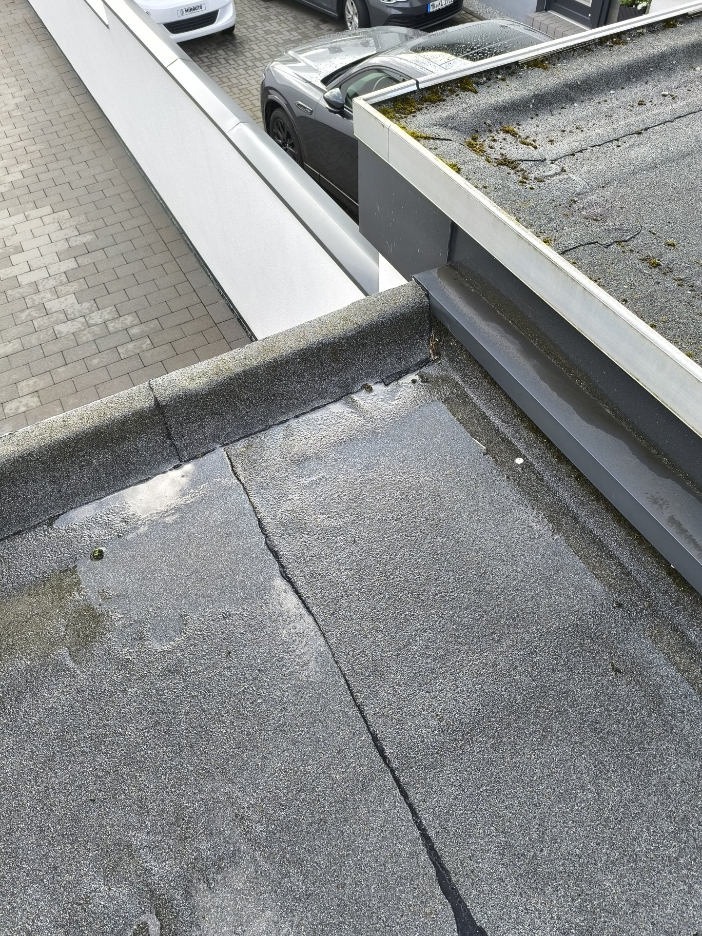

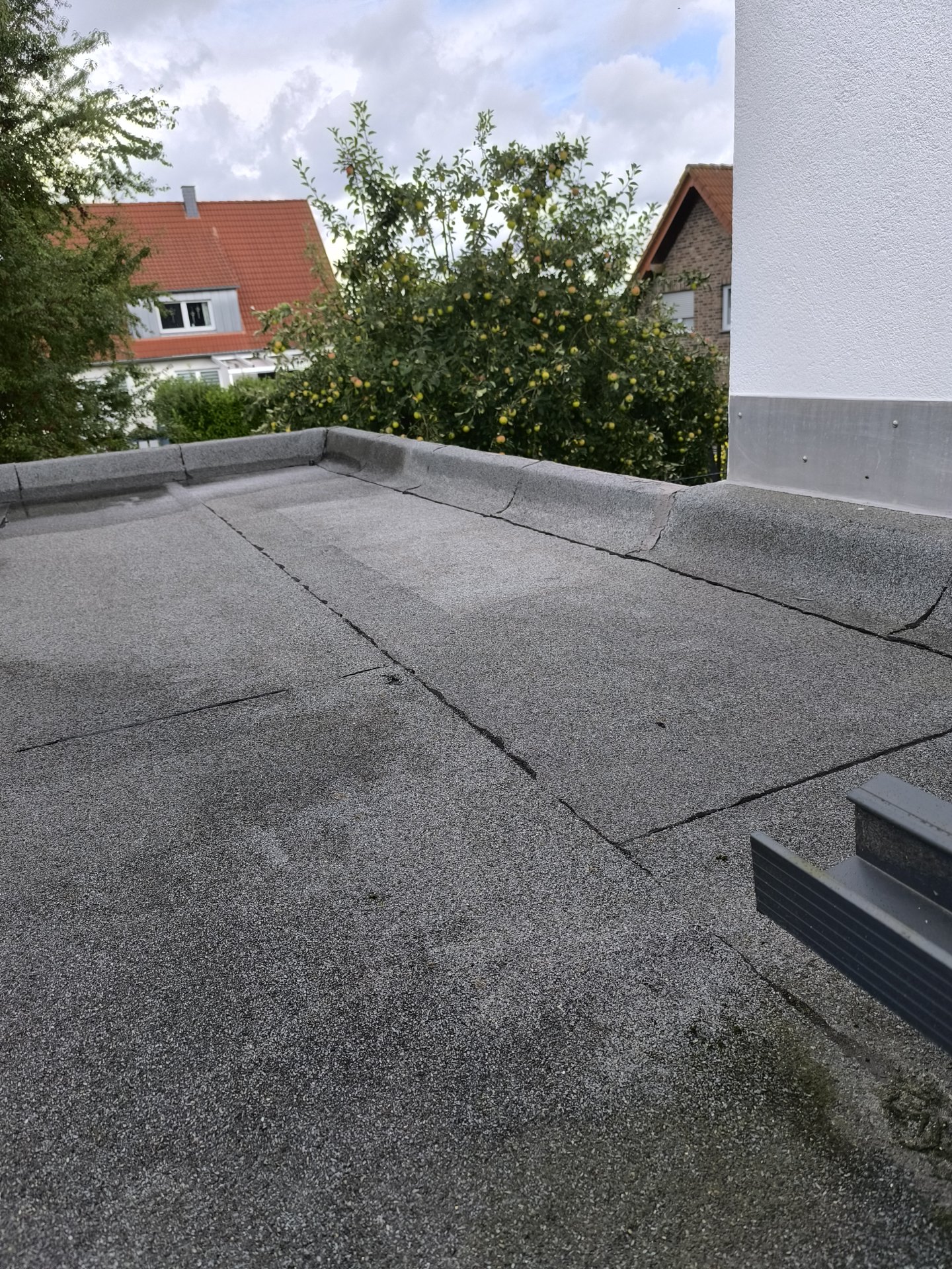

    ich wollte mich mal an die Garage dran wagen bei uns und den Dachrand mit Blech verkleiden. Das hatte der Vorbesitzer wohl nicht mehr gemacht. Ich hatte zuerst überlegt schlicht Blech drauf zu schrauben mit Dichtschrauben und gut ist. Allerdings ist die Fertiggarage aus Beton. Da bekomme ich wohl keine Schrauben rein. Dann wollte ich mit Enkolit die Bleche aufkleben. Allerdings wurde die Dachbahn bis zum Rand gezogen und der Kleber verträgt sich wohl nicht mit der Dachbahn. Jetzt bin ich ratlos. Eigentlich will ich nur Alubleche als Abdeckung auf dem Garagendachrand montieren.
    Habt ihr eine Idee?
    Auf einer Seite liegt die Garage des Nachbarn an, der schon ein Blech auf meiner Garage aufliegen hat. Vorne wird es noch kompliziert mit der Regenrinne, die auf das Dach führt.

    OSB wasserfeste Platten mit Schlagdübel befestigen und dann da darauf mit Kleber entsprechend abgekantete Bleche verkleben.

    Wieso sollte es nicht möglich sein das Attikablech direkt im Beton zu befestigen? Wenn man nicht zu weit an der Außenkante bohrt sollte das meiner Meinung nach kein großes Problem sein. Der Lehrbuchweg wäre übrigens zunächst ein Vorstoßblech zu befestigen, und dann die Attikaabdeckung durchdringungsfrei dort einzuklinken.
    Es gibt auch fertige Randprofile (z.B. so wie bei deinem Nachbarn), die müsste man allerdings neu an die Flächenabdichtung anschließen.
    Perfekt ist die jetzige Ausführung nicht, aber wenn man sehr pragmatisch ein möchte, könnte man es auch so lassen wie es ist, sieht man durchaus häufiger, ohne das es zu Schäden kommt. Wenn nicht grade Millionenwerte in der Garage stehen, könnte man damit leben :)

    Habe tatsächlich mal getestet wie tief ich Nägel einhauen könnte und nach 2cm etwa ist Feierabend. Dann kommt Beton.
    Dann müsste ich wohl Montagebleche drunter verschrauben und mit einem kräftigen Bohrhammer Löcher bohren? Ziemlich aufwendig. Oder geht auch Montagekleber? Danke für die bisherigen Antworten

    Und vor allem bitte nicht von oben in die Attikaabdeckung ( Blech) einfach reindübeln und mit einer Spenglerschraube befestigen. Das war Murks, ist Murks und bleibt Murks. Es kann passieren, dass dir irgendwann die die Betonattika wegbröselt. Schon oft gehabt und wenn du es merkst, ist es zu spät. Die richtige Vorgehensweise ist: Haltebleche mit Schrauben im Beton befestigen und dann die Attikaabdeckung einhängen und zufalzen.
