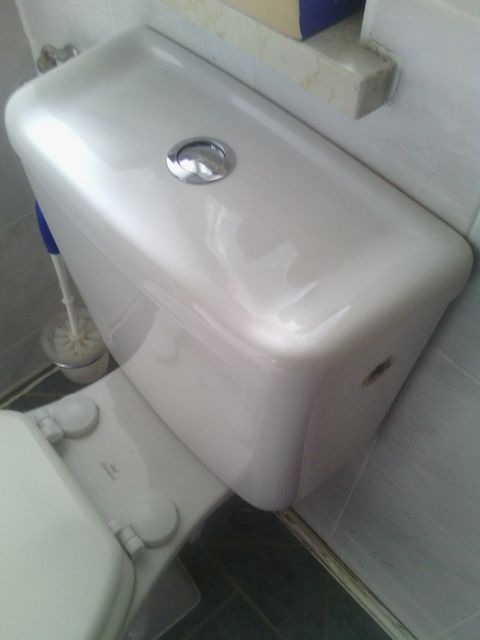

    Servus zusammen,
    Habe da einen Idealen Standard Spülkasten aus Porzellan mit Porzellandeckel und verchromten Kunststoff- Druckknopf in der Mitte.
    Den Deckel kann ich nicht öffen, er läßt sich nur ein paar mm anheben und auch nicht verschieben. Der Druckknopf kann auch nicht herausgeschraubt werden soweit ich probiert habe.
    Gibts da einen Trick? Wie funktioniert das Öffnen?

    Beim googlen nach "porzellan spülkasten öffnen" gibt es folgendes Ergebnis:
    "Dort wo deine Bedien-Taste sitzt ist eine Rosette, ein verchromter Ring. Dieser Ring ist eine Schraube, die den Deckel nieder hält. Du brauchst dazu kein Werkzeug, ist nur mit der Hand festgeschraubt."

    Der äussere Rand des Druckknopfs ist die *Befestigungsschraube*.
    Die muss man rausdrehen damit sich der Deckel abnehmen lässt.
    Wenn schon heftig dran gefummelt wurde ... kanns über werden.

    Funktioniert!
    Danke- hatte schon vorher danach gesucht und diesen Tipp gefunden. Die Schraube brauchte einfach nur gefühlte 1000 Umdrehungen...
