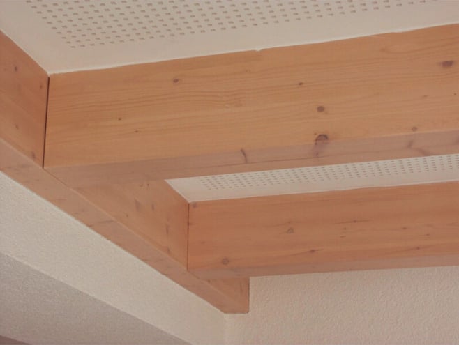

    eine Frage, wie kann ich zwischen zwei balken, einen weitren Balken am besten befestigen?
    Als Beispiel das Foto. Wenn links und rechts ein Balken ist, möchte ich wie im Bild einen weitern Balken zwischen setzen (Länge ca 80 cm) . Wie befestigt man diesen am besten? Mit 2 Schrauben von unten schräg durch oder geht das nur mit Eisen, sprich Balkenschuh oder ähnlichem?
    Es geht um ein Carport. Ich würde gerne die sichtbaren Eisen vermeiden, daher frage ich ob lange schrauben reichen würden?

    wie viel Platz hast du nach oben? Oder kommt da direkt die Schalung? Sind die Querschnitte alt / neu identisch? Welche Maße hat das Holz? Ist deine Kamera kaputt?

    Ich wollte oben zwischen den Balken einen weitere einbauen um anschließend ein kopfband als Verstärkung anzubringen.

    Hier nochmal ein anderes Bild @Baggerbedrieb
    Nach oben hat der balken ca 19 cm luft und ist 10 cm dick, dann kommt die Schalung, also das Dach.
    Was meinst du mit Querschnitt alt oder neu?

    Habe das mal bei dem Bau eines Carports beobachtet. Die haben folgende Verbinder verbaut:
    Magnus Einhängeverbinder | Eurotec
    Edit: Nach dem ich das Bild gerade gesehen habe, ziehe ich meinen Vorschlag zurück.

    .. mit verdeckten Zapfen innenliegend

    Du willst einen Wechsel zwischen die Sparren setzen, um da ein zusätzliches Kopfband einzubauen?

    Ja im prinzip so wie hier, hatte ich mir gedacht.
    Es ist ja nicht zwangsläufig notwendig, aber etwas mehr Stabilität schadet ja nicht.

    Sinnvolle Antwort. Aber vielleicht kann mir einer aus Interesse trotzdem verraten wie man solche Balken verbindet?

    Die Lösung hat @Holzhaus61 in Beitrag #4 doch schon angeboten.

    Also dann diese Holzbauschraube WIROX, von unten schräg reinschrauben richtig?

    Ja, aber nur bei nem Balken und nicht so ein Brettchen wie auf dem Foto #10..
