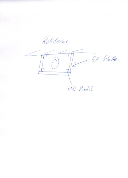

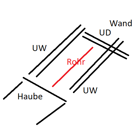

    ich melde mich weil ich eine Abkastung um unser Abluftrohr in der Küche bauen muss. Es soll quasi vom Dunstabzug bis zur Wand gehen und das Rohr verdecken. Es ist einfach gerade und hat später in etwa die Form eines Eckigen U's.
    Hier mein geplanter Aufbau:
    Ich möchte an die Decke UW Profile machen um so die Gipskartonplatten oben seitlich befestigen zu können.
    An die Wand soll ein UD Profil in das ich später die CD Profile einführe.
    Nun meine Frage:
    Wie befestige ich am besten die CD Profile so, dass sie parallel unter den UW profilen sind?
    Oder gibt es irgendwo mal eine bebilderte Anleitung, wie es jemand anders gemacht hat?

    Hi,
    ich würde die CD direkt an die Decke schrauben und seitlich die Schenkel des U Kastens anschrauben.
    Dafür musst du den U Kasten vorher erstellen, z.B. mit Holzlatten.
    Hat den Vorteil du kannst alles erst mal anpassen bis es 100% passt und zum Schluß ganz bequem auf dem Tisch Spachteln.
    Es gibt auch fertige U Schalen von Wedi, da musst du allerdings die ganze Fläche Spachteln, aber die könntest du wenn die Decke geeignet ist einfach ankleben.

    wo ist das Problem?
    UD / CD / UW an die Decke schrauben, 2 gleichlange und -hohe GK Streifen schneiden, anschrauben,
    an der Unterseite wieder ein Profil befestigen, Deckel druf, spachteln

    Ich werde aus der Zeichnung nicht schlau.
    Aber "am besten" würde ich Garnichts machen. Dann erreicht man das Abflußrohr leichter

    Vor allem am besten gar nix machen... Am besten ziehen wir in Zukunft vor Kloschüsseln und Waschbecken auch keine Wände mehr, sondern packen die direkt an den Ständer... Dann komm ich auch später besser ran...
    Sagt hallo zu Aufputzdosen und Heizleitungen statt Sockelleiste... :mauer
    Am besten erst mal an den festen Bauteilen deine UK befestigen, dann soweit die Platten zuschneiden und ausrichten, dass alles im Wasser und Winkel ist, dann an die Platten wieder die UK verschrauben und die Kiste dann schließen. Kantenschutz drauf, spachteln und fertig. Kein Hexenwerk.
